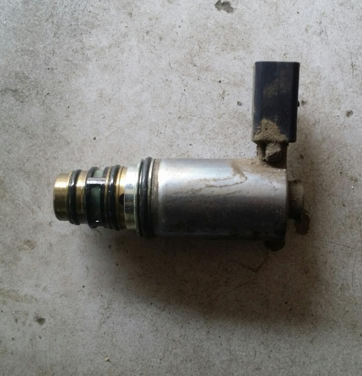

Electrovalva de la compresor necesita schimbare, baga aer rece doar dupa ce se incalzeste motorul dar tot nu e rece congelator.

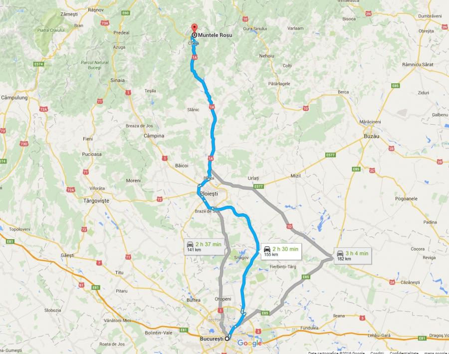

Azi am mers Buc- Cheia- Muntele Rosu, va recomand traseul, drumul este scurt si bun pana sus (3-4km) dup[a care puteti face diverse trasee pe munte, sau camping, gratar, iarba verde. Sus este un restaurant, mai limitat din punct de vedere al meniului, dar asta denota ca decat sa aiba 50 de preparate si sa fie vechi mai bine un sfert dar proaspete, mancarea e buna, e vb de Hotel Muntele Rosu.
Consum dus-intors pe 350km - vreo 4.5 % :)).

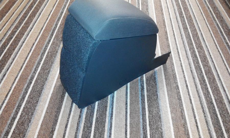

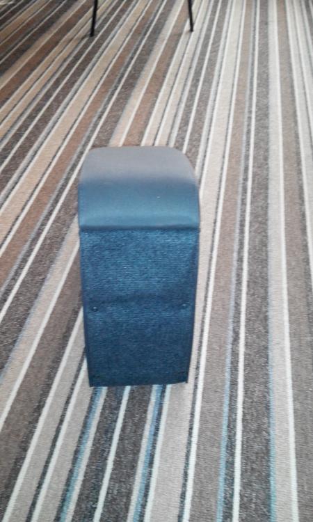

Ca sa fiu total ironic, ultimul retrofic OEM, cand am luat cotiera din dezmembrari prin curier, in loc sa primesc o cotiera de golf 5, am primit o cotiera de touran/caddy. tot atunci in loc sa primesc un volan de golf 5 in 4 spite de piele, am primit un volan de polo in 4 spite de piele. Nici una din cele 2 piese comandate nu erau compatibile, am returnat volanul dar cotiera n-am reusit sa o returnez, asa ca am adaptat-o.
O tiganie de 2 bani, am mers cu cotiera montata pe masina 1 an fara capacul spate, era inestetic, insa daca nu am mers niciodata pe bancheta din spate nu i-am dat importanta. Nu prea circulam cu pasageri de asta probabil am tot neglijat-o, pana saptamana trecuta cand aspiram masina am vazut gauroiul asa ca am luat masuri, ieftine.
Niste mocheta ce se potriveste cu mocheta masinii, toata treaba a durat 15 minute, este mai estetica decat era inainte, am cautat prin dezmembrari si online capacul spate original al cotierei si nu l-am gasit nicaieri, asa ramane. Exista optiunea sa nu pun cele 2 surburi de la mijloc, insa imi era frica de greierasi.

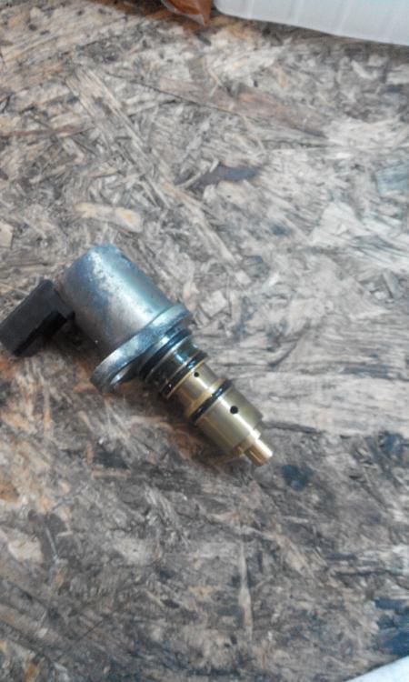

Gata, s-a demontat compresorul, dat jos vechea electrovalva, care o vedeti in poze (avea putina mazga uleioasa galbena pe ea, dar nu avea impuritari gen nisip. In canalul electrolvalvei s-a constat ca sunt 2-3 firisoare de span (vesti proste) deci nu se stie cu exactitate cat mai duce compresorul asta. Am curatat zona/compresorul in interior cat s-a putut s-o montat noua electrovalva, umplut instalatie facut vacum pus ulei, la prima cheie nu varia deloc presiunea in instalatie si nu cuplase compresorul. Doar la a2a cheie a luat-o si a inceput sa bage rece.

Unde ai schimbat electrovalva de pe compresor?
Eu am dat 550 de lei pe constatare +electrovalva(nu stiu marca) + incarcare cu freon,fara a demonta compresorul de pe masina
Manopera cu incarcare freon+demontat compresor si schimb electrovalva 150 ron la un service de pe soseaua Chitilei nr 104.  Le-am sugerat sa nu dea jos compresorul ca e mai multa munca si nu au vrut.
