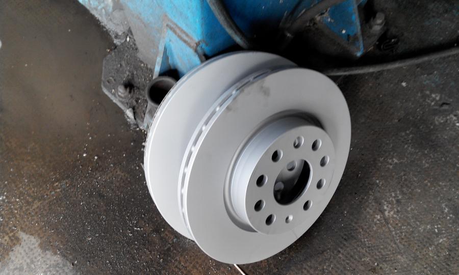

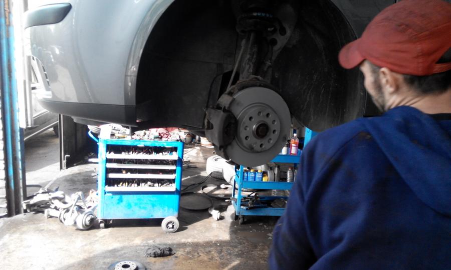

Schimbat pe garantie, discuri fata Ate 280mm.

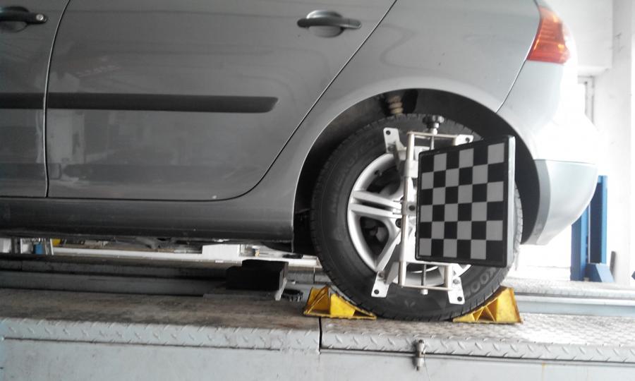

Facut geometria din mai multe motive (am schimbat rotile, anvelopele noi, volanul statea foarte putin spre stanga, insa masina mergea drept).

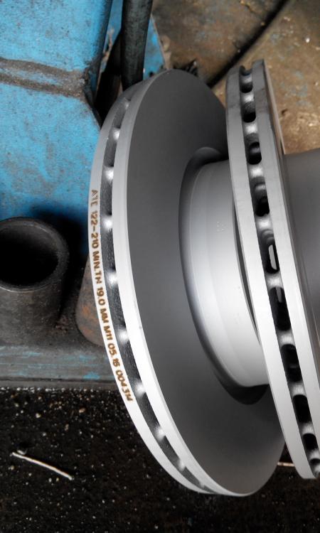

Discurile au fost comandate de catre service la Alin, cred ca de la Unix sau ceva depozit mare de piese auto. La instalare mi-au dat garantie +factura. Ca fapt divers, inainte sa fie cineva care sa insinueze chestii :
-discurile ce s-au ovalizat au fost Ate originale, in cutie sigilate, cu stanta si holograma.
- butucii nu aveau cum sa fie ovalizati si nici cu rugina intre disc si butuc pt ca am schimbat rulmentii x4/butucii implicit acum ~6 luni, in momentul cand am pus discurile am pus is rulmentii tot noi.
- culisele de la etrieri au fost verificate si atunci si acum si nu erau depuneri/blocate, au fost reunse cu vaselina magica, culisele nu aveau joc.
Pe fata a fost schimbat: rulmenti/bucse mici/bucse mari de la bascule, bucse dogbone/suport cutie de viteze/ bielete antiruliu/amortizoare/flanse amortizoare.  Nu am avut timp sa ies sa franez de la 100km/h sa vad daca vibreaza usor cu discuri absolut noi, dar o sa ies weekendul asta, si va spun daca e ok sau nu.
Ca fapt divers, nu am probleme la franare, a iesit itp-ul ok, cu valori foarte bune atat fata cat si spate, urmele de franare pe disc sunt uniforme, pe toata suprafata discului, fara nuante de culoare. De franare sunt multumit, nu eram multumit de vibratia usoara ce venea dinspre stanga fata cand franam de la 100km/h.

Am scos masina la o tura, 50km pe autostrada spre Ploiesti si apoi inapoi pe DN1 spre Buc, am franat  de la toate vitezele posibile, doar in momentul in care era liber in spatele meu. Nu se mai simte absolut nimic la franare, nicaieri, nici in volan nici in pedala. Cu alte cuvinte, au fost discurile ovalizate.

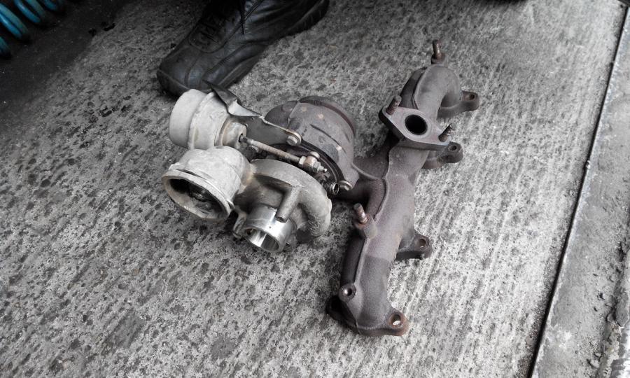

Ne pregatim pentru concediul de 2500km in iunie inafara tarii. Pentru ca toate sa fie bune, sau sa incercam sa mentinem masina intr-o stare cat mai ok, am facut o programare pentru maine la Ploiesti, unde se va da jos turbina, racitorul de gaze, galeria  si se vor curata, examina, monta la loc. asta tot ca o masura de precautie, nicidecum ca si un defect. Poate am sa pun si niste poze, sa vedem cum arata o turbina la 300 000km.

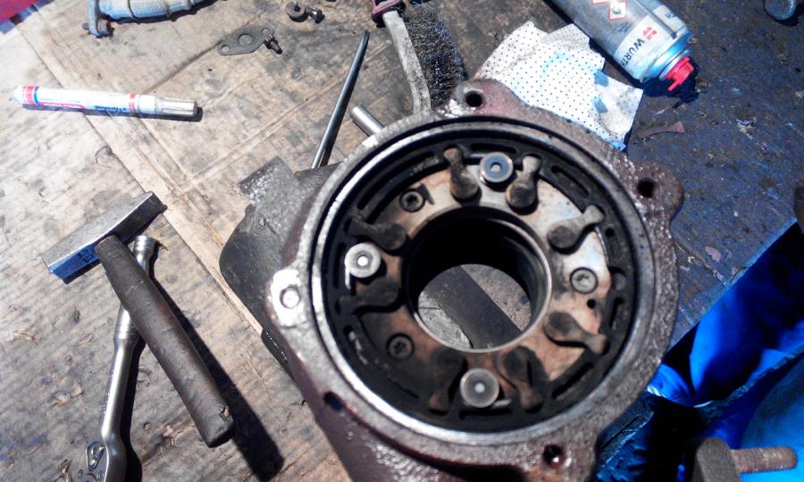

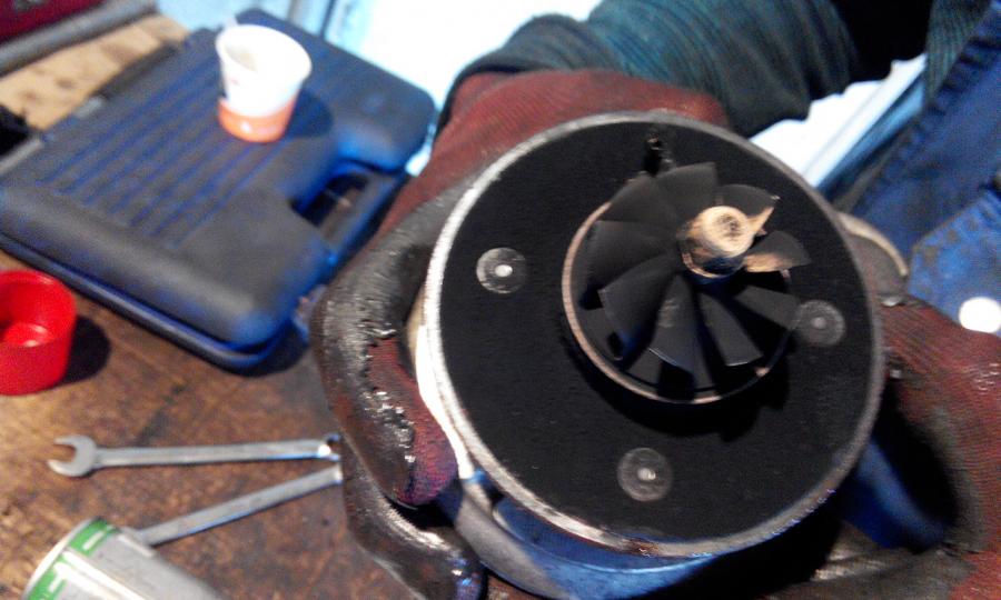

Turbina a fost curatata in Ploiesti la Mario de aici de pe forum. Operatiunea a fost un succes si a durat vreo 8 ore, nu ne-am grabit si am facut si multe reglaje la final ca totul sa fie bine, evident si cateva loguri in mers.  Pt demontaj s-au dat jos urmatoarele: planetara dreapta, catalizator (am inlocuit brida aia lata ce imbina toba de esapament de catalizator). Masina merge brici, dupa reglaje logul in mers arata impecabil, presiunea facuta sta ata.
Cateva cuvinte despre turbina, turbina e KKK originala are 294 000km, uzura 0, nici la geometrie, nici la platou nici la ax (nu am putut sa-l misc cu mana, eu nu am sesizat joc axial), palele arata impecabil, au fost niste depuneri si cu actuatorul dat jos, agata usor pe la jumate:

Buna treaba, dar din poze nu parea prea incarcata pentru un motor de 300k. !
