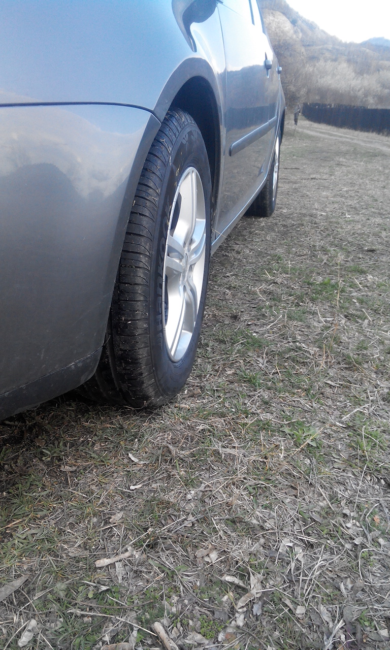

Varianta finala, s-au facut inelele de centrare custom la cineva in Chitila, pentru ca santul pe butucul rotii era ingust si nu erau bune inelele clasice cu buza, trebuia eliminata buza, totul a decurs bine.
S-au montat anvelopele  la o vulcanizare profi, schimbat valve, echilibrat, verificat jante, umflat la 2.2, strans la 115 nm cu dinamometrica, rar vezi asa ceva. Am mers cu masina si merge foarte bine, anvelopele sunt mai silentioase decat cele de iarna ( Nokian WR D3).  Personal mi se pare ca arata mult mai bine cu jantele astea decat ce am avut pana acum, eu unul sunt foarte multumit.

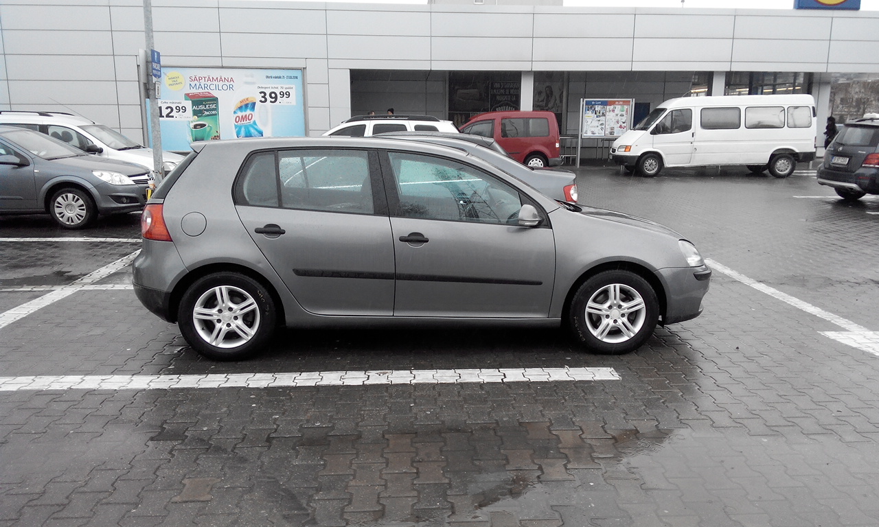

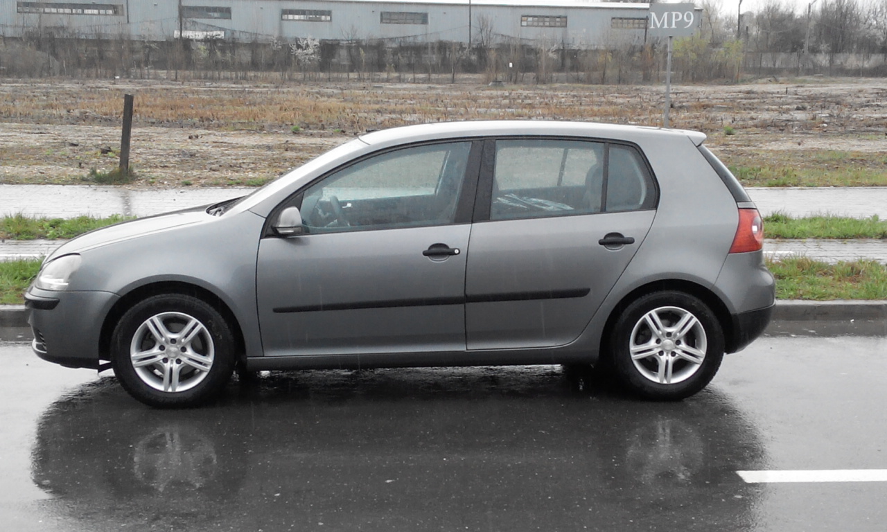

Parere personala si subiectiva. Arata mici rau - mai mici decat oem-urile pe 15 de golf 5 ...

Sunt pe 15, probabil ai ratat esenta eco, sau ceea ce m-a determinat sa ajung la setup-ul asta. Jantele din poza ta sunt cele cu care vine echipat golful 5, si costa 700 ron Sh intr-o stare acceptabila.  Alea le si cautam pentru o vreme, mai era un model Michigan dar erau si mai scumpe, undeva la 1100ron doar jantele.
Esenta era ca am luat jantele cu 450 ron si anvelopele cu 300 ron (anvelope dot 2013, rulate 2000km de pe un Hyundai Elantra, care a venit incaltate cu aceste anvelope din fabrica), anvelopele au ~ 8mm.  Esenta era dupa cum bine ai urmarit topicul meu, sa nu fac retrofituri scumpe, sa nu -mi pun evacuari, xenon, retrofituri, ci sa mentin masina intr-o stare buna de functionare, si de banii de retrofituri sa fac cat mai multe vacante. Majoritatea investiile au fost de ordin tehnic, si mai putin estetic. si asa vor fi in continunare. Multumesc.

N-ai inteles ce am vrut sa zicem :)
Nu avem nici un comentariu asupra alegerii dimensiunii minime acceptabile pt G5 - ci faptul ca designul jantelor nu "da bine" cu caroseria si dimensiunile cauciucurilor. La fel si alea din poza mea is pe 15, dar cumva arata mult mai ok.
Te inteleg perfect cu retrofiturile - eu m-am oprit la 16' si la Bora si la alte masini pe care le-am avut, tocmai pentru a nu avea probleme in a ajunge oriunde vreau, pe orice drum, si sa nu coste o avere cauciucurile.
Cand spui ca jantele par mici (mai mici de 15) te referi la faptul ca exista un gol imens intre roata si aripa? sau la faptul ca jantele au un design ciudat cu "buza" concava si lata, si astfel ele par mai mici decat sunt? in care poza iti par mai mici? in poza cu toata masina?sau in poza cu roata?

nu am probleme cu distanta intre palier si roata.
ci designul jantei - probabil configuratia "buzei" - face ca un cauciuc normal cu talon de 65 sa arate mai inalt decat arata de ex pe jantele stock 15 de G5.
Probabil ca, cu un 185/65 sau 185/55 etc sa fie mult mai bine. Numai ca dimensiunile astea nu-s deloc ok pe platforma asta.
Recunosc ca jantele arata mai mari in poze inainte sa fie pe masina: hai gata ca e prea veche masina sa fac atata zarva si imediat vin adminii. Aici cum ti se par? S au marit? :))
