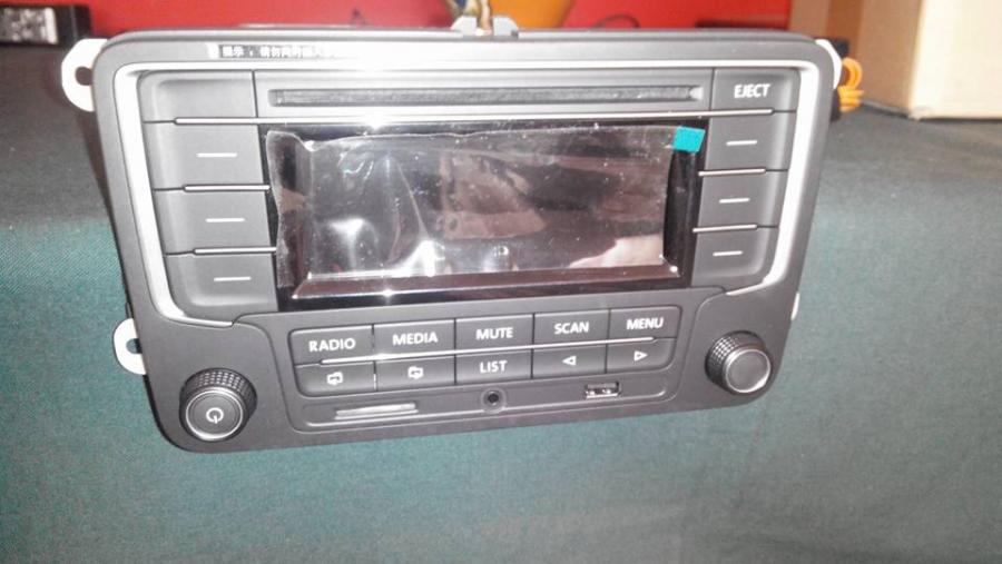

Va cer parerea (cu un buget restrans, 600-700ron, ce unitate RCD imi recomandati?) sau o alternativa. Nu doresc navigatie, iar canbus comand de pe aliexpress cod: 7N0 907 530 AM, ca sa nu-mi mai descarce bateria. Ms.
Mergi linistit pe RCD 510, ecran mare, magazine 6 CD mp3 incorporata, slot de card si posibilitate de AUX sau mai este varianta de RNS 310 sau 315 pe care nu o recomnad ca navi(costa hartile pentru romania 200 euro din ce stiu) ci pentru bluetooth integrat, insa ai ecran mai mic, slot SD, mp3, aux incorporat. Vezi ce varianta ti se pare ok pentru tine!

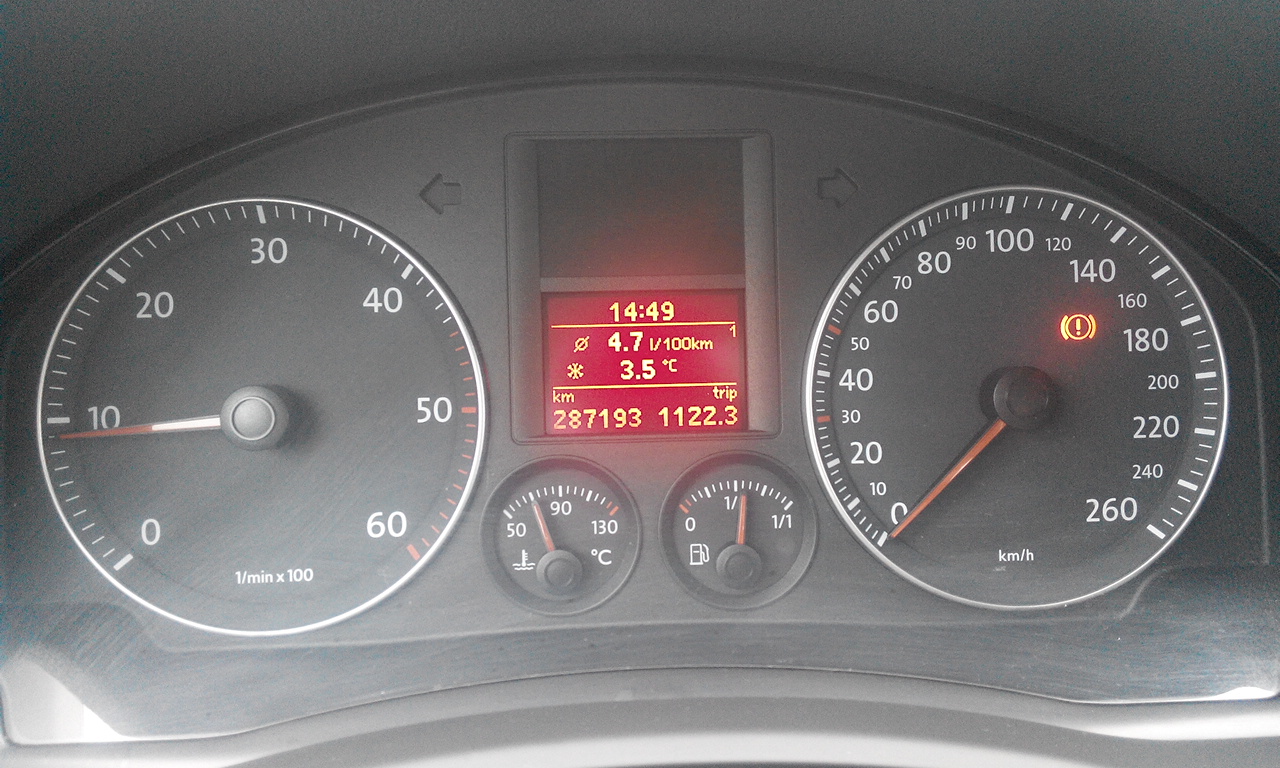

Total 3 zile cu drumurile prin MM ~ 1500 km, consum mediu 4.7%. La intors viteza medie 74 km/h si consum 5%. Drumuri bune, km 289.100 urmeaza revizia.

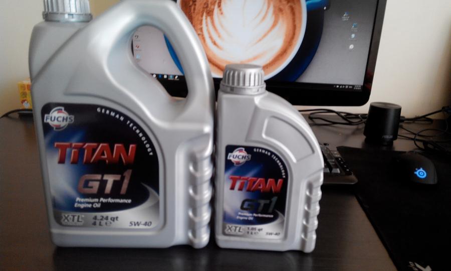

Mi-a ajuns uleiul, a fost destul de dificil de gasit, pt ca tocmai ce s-a vandut un stock imens in tara, nici in Brasov nu mai aveau. Am colaborat cu importatorul oficial, de la el cumpar mereu. Revin cu rezultate dupa ce trec pe la mecanic. Va fi al 4 lea schimb cu acest ulei, obo 290 000km.

- filtru Mahle si ulei- Fuchs Titan gt1 5w40-
