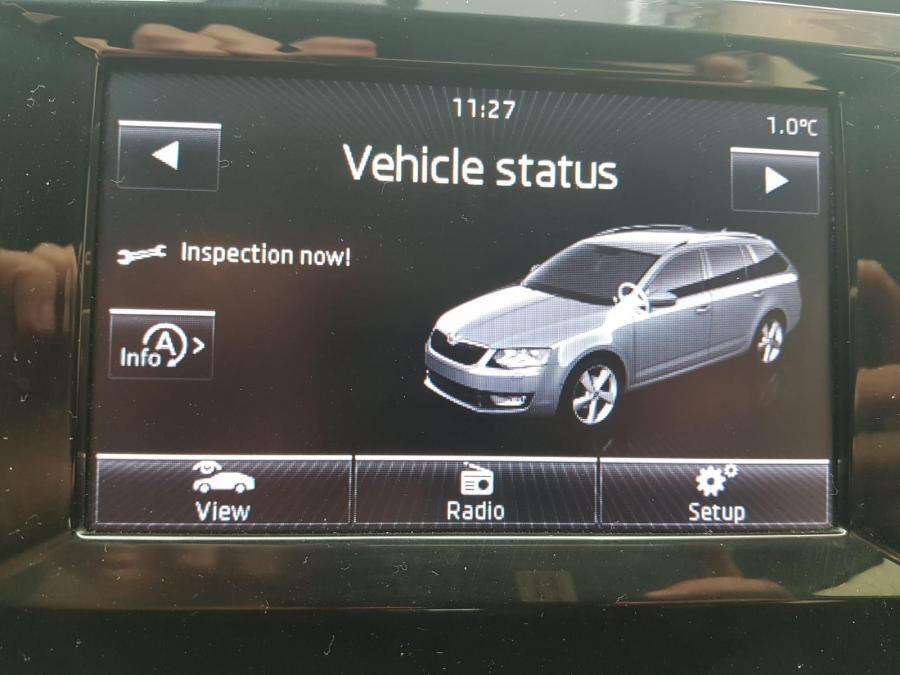

trebuie facuta revizie.....
O sa ajung vineri cu ea la reprezentanța Skoda din Craiova. Mesajul e un semn de întrebare pentru mine, întrucât înainte de achiziție am verificat istoricul mașinii și are toate reviziile și reparațiile făcute la reprezentanță conform manualului producătorului (inclusiv stergătoarele, becurile și bateria au fost schimbate la reprezentanță).  Este totuși adevarat ca mașina a stat 2 luni la firma care s-a ocupat de vânzarea ei prin licitație până s-a finalizat procedura de licitație.
citeste manualul masinii si o sa intelegi cum functioneaza atentionarile pentru service. Chiar daca nu ai km parcursi, au trecut 1 sau 2 ani.. sau invers.. daca nu sunt 2 ani, au fost parcusrsi km...

  On 26.01.2019 at 11:40, romaniadrian a scris:
Expand
Salut...ce ti-au spus cei de la reprezentanta referitor la Inspectie now...exact asa am facut si eu ,am cumparat o masina care a stat vreo 2 luni pana sa o cumpar eu.Cum ai rezolvat?
  Nu stiu cum a rezolvat el, dar tu poti sa o rezolvi astfel: Fie te duci la reprezentanta si iti face Inspectia ( mesajul o sa-ti apara anual) si iti verifica masina si iti schimba ce mai trebuie pe la ea conform planului de service (vreun filtru de aer, polen, bujii sau chiar lichidul de frana la fiecare 2 ani) sau placute/discuri de frana, fie iti resetezi singur mesajul si gata (asta nu inseamna ca nu poti tu verifica masina sau la vreun service de cartier mult mai ieftin, dar probabil pierzi eventuala garantie a masinii):
