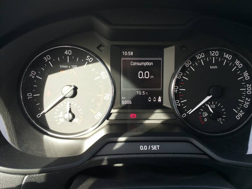

De curând m-am lămurit si eu ca ceea ce se vede în poza e o problemuta. Inca de la inceput a fost aprins martorul de centura spate, chiar dacă nu e branșata centura si nu stă nimeni acolo. Sugestii pt remediere fara a apela la dealer? post-17144-13926615906333_thumb.jpg
Modificat de Aditu
poti incerca sa cuplezi de mai multe ori centura si sa o decuplezi, urmarind in timpul asta maxidot-ul sa vezi daca recunoaste starea centurii
Am incercat...chiar am bruscat putin. Nu schiteaza nimic...nici nu clipeste macar.
problema nu e sa dispara...cica una dintre ele apare ca si bransata desi nu e. Ele oricum dispar dupa cateva secunde.
  On 17.02.2014 at 18:30, Aditu a scris:
Inca de la inceput a fost aprins martorul de centura spate, chiar dacă nu e branșata centura si nu stă nimeni acolo. attachicon.gifuploadfromtaptalk1392661589000.jpg
Te contrazici sau e prea dimineata pentru mine? :))
Daca nu ai copii care s.au jucat cu ele si au bagat diverse chestii, go la service.
Sent from my HTC One X using Tapatalk
Adi, dar celalate 2 centuri sunt recunoscute cand sunt cuplate ?
Da, sunt recunoscute. Asa m-am lamurit si eu la apropae 5 luni de cand am O3-ul, timp in care am crezut ca e oarecum normal.
