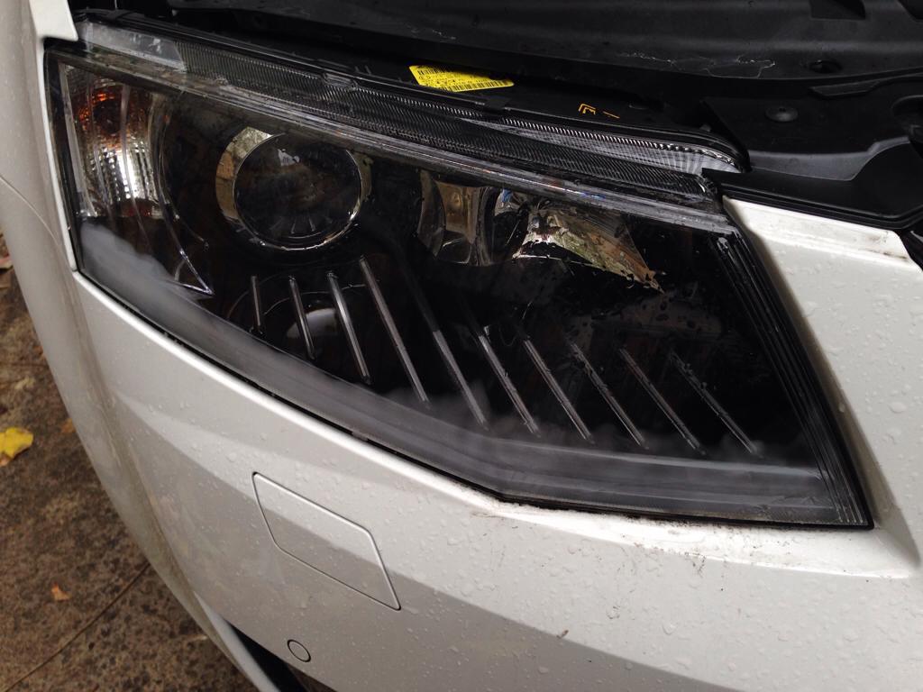

Masina a stat pe loc vreo 12 zile, a mai fost doar deschisa sa nu se dezactiveze kessy. Azi dimineata am mers cu ea vreo 5 km, am oprit si am vazut farurile aburite in dreptul DRL.
Asa ceva e cam de rahat..

Din pacate, se pare ca au niste faruri mai speciale.....
daca pana acum, era anormal sa se abureasca un far - ca bine nu face interiorului, condensul - si se intampla doar cand erau anumite probleme - ciobit, lovit, capace lipsa sau alte elemente deteriorate.... in ultima perioara - si pe la Polo si pe la voi... se pare ca devine o normalitate.
ca sa scape de orice alte probleme ulterioare - asa cum ziceti voi - au trecut-o si in manual...... pacat.
Voua nu vi se pare un fenomen normal? Credeti ca ei videaza farurile sau pun aer cu umiditate 0 in ele?
Geamurile masinii vi se pare normal sau nu sa se abureasca in anumite conditii? Sau si acolo e ceva de nedescris si mai bine dam masinile inapoi?

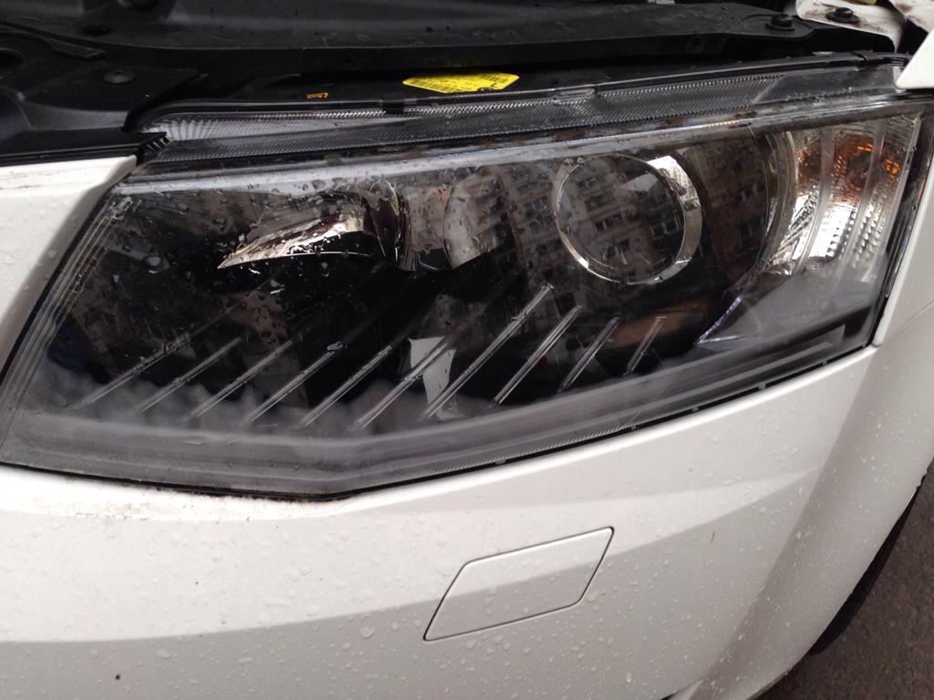

Mie nu mi se pare normal ca faruri stock sa se abureasca la prima ploaie !! E prima masina la care patesc asta, am citit si eu manualul acum si intr-adevar scrie ca se pot aburi pasager, si ca aceasta aburire se reflecta negativ in durata de viata a sistemelor de iluminat! Pai si atunci cum poate fi ceva normal aburirea asta?:)
In sfarsit, sper sa se usuce ca arata ca dracu
Sent from my iPhone using Tapatalk Pro
Cred ca s-au aburit in zona DRL pentru ca LED-urile emit mult mai putin caldura si astfel partea respectiva a farului ramane rece. Ca sa nu se intample cred ca ar fi trebuit sa puna DRL-ul separat de farul principal. Pe de alta parte se aburesc numai cand este umiditate si frig afara, altfel ca design arata bine, ca functionalitate la fel, singurul dezavantaj este acest aburit, asa ca probabil nu s-au mai complicat cu alte costuri suplimentare, au trecut in manual si gata.
Nu uita ca toate masinile pe MQB sunt "stoarse" de costuri pe toate partile posibile, ca sa iasa la pretul modelului precedent chiar cu mai multa tehnologie. Cum e fabricata si cat de fiabila e tehnologia asta, asta este alta treaba, pentru asta exista service si piese de schimb. Tu ti-ai dotat masina exceptional, insa, nu vreau sa te dezamagesc, chiar crezi ca vor functiona toate 100% fara eroare sa zicem in perioada de garantie?
La DRL da.
Stiu ce am luat, si sunt ff constient ce inseamna o masina de 20-25k, dar e prima masina noua din 5 careia i se aburesc farurile stock dupa primele zile ploioase la nici 2000 km :).
Aburitul asta imi aduce aminte de niste faruri Dectane , aftermarket carora le-am adaugat mastic de parbriz pe la imbinari si astfel s a rezolvat problema asta care de fapt nu prea e o problema la Skoda pentru ca scrie in manual :)
  On 26.11.2013 at 8:03, TudorM a scris:
fenomenul in sine - fizic vorbind - este unul normal.
Ca nu trebuie sa se intample asta la farurile unei masini noi, care nu au fost lovite, etc.... despre asta e vb. Nu e primul model/marca cu xenoane, bixenoane, halogene, DRL-uri, etc.... care se incadreaza intr-un segment de la care ai pretentii.... si sa ai trecut si in carte ca se aburesc - nu imi pare normal.
acel condens va dauna farului, in timp.
Nici la B6, B5, G5, G6, Octavia 1, Superb 1,2,  ... nu au farurile vidate, dar nu se aburesc.
daca ai o problema, gasesti o solutie.... nu o prezinti ca un fenomen normal.
in rest, nu este o mare problema a masinii... dar eu nu m-as bucura sa platesc undeva peste 20k euro pe o masina si sa o vad asa... sa vedem cum o sa se prezinte farurile, peste 4-5 ani.
Este suparator asta este clar. Eu cred ca este o problema de design al farului si este legat de DRL LED, este o sectiune care nu este incalzita de becurile halogen/xenon. Daca ne uitam la alte faruri cu DRL LED pe alte masini cred ca o sa vedem ca sunt ori in acelasi compartiment al farului cu becurile halogen/xenon ori separat de far (bagheta in bara).

- farurile aburite - Le-am mai gasit putin aburite in dreptul DRL, dar ce-i drept nu au mai fost ca la inceput si am mai mers pe ploaie si temperatura scazuta. Ramane de vazut ce si cum, cei de la service mi-au zis sa ma duc la ei de indata ce se abureste iar mult.

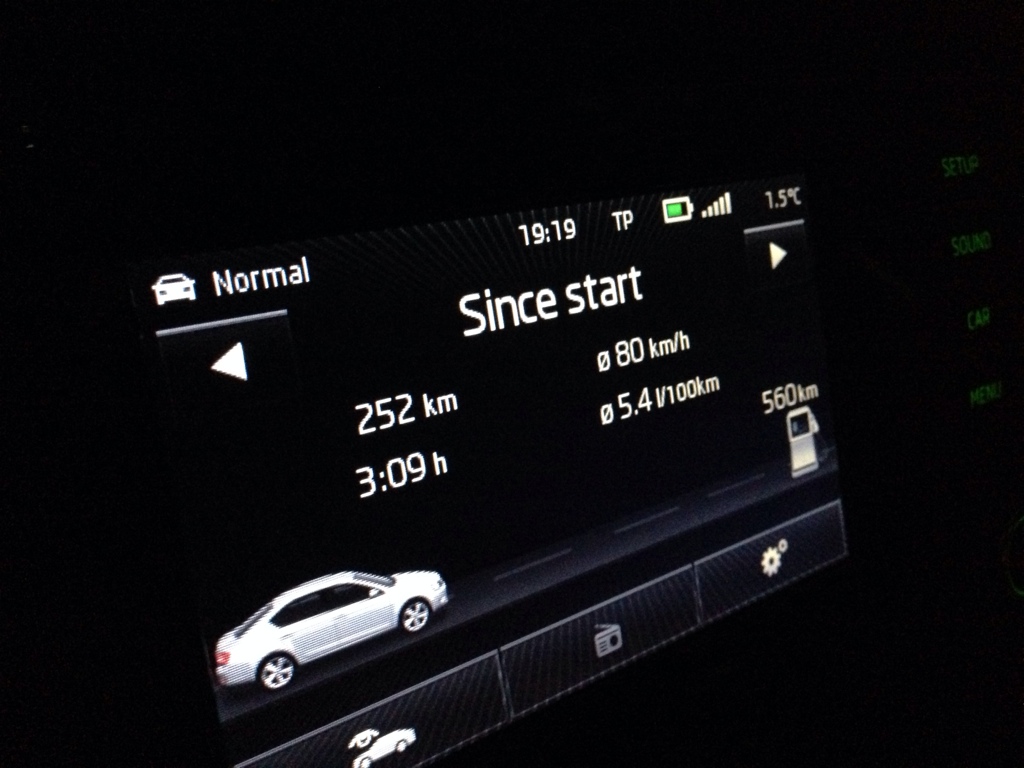

Consumul pentru mine este multumitor(autostrada 5-6, DN in jur de 5, oras Bucuresti de la 7 la 12), iar cine spera sa scoata consumuri de 3-4l/100km cu 2.0 TDI, trebuie sa se pregateasca psihic serios :).

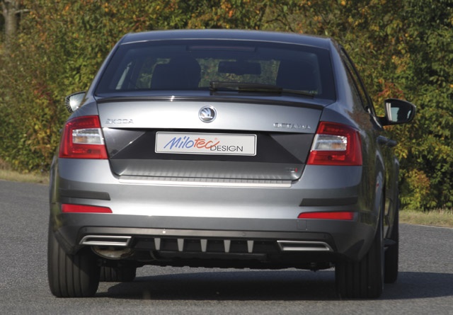

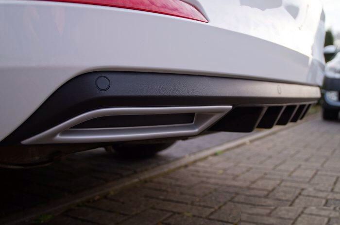

Ca tot vine caldura, azi mi am comandat de la milotec asta(astept confirmarea si pretul final cu tot cu transport estimat la 120 eur)
In poze arata bine, si e ceva destul de subtil.. Sper totusi sa nu iasa o tiganie..
Embleme Skoda negre stie cineva unde as gasi?(stiu ca le pot vopsi pe cele existente dar fug de vopsit)
Foarte tare acea prelungire + tips. Ramai doar pe partea stanga cu tips activ sau ne faci pe ambele?
