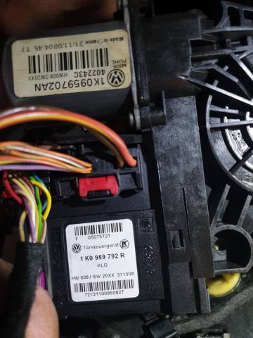

E o problema a calc de usa care apare si la skoda. Solutia e inlocuirea calc de usa daca masina mai e in garantie.
Sa inteleg ca oricum as da-o , trebuie inlocuit calculatorul de usa ( garantie sau ne-garantie ).
cam asa ceva, din pacate....
Ma poate ajuta cineva cu un link catre o asemenea componenta ? eventual de unde se poate cumpara ... sa imi fac o idee de un pret si daca merita investitia. De asemenea imi imaginez ca trebuie recodat puddle lights la acea usa ?
Aceasta problema o am si eu la Octavia FL si problema este motorasul care se blocheaza si calculatorul comanda deschiderea .
unul nou este foarte scump.
Trebuie vazut ce cod ai tu pe masina ta - cel mai bine, o scanare sau data jos fata de usa.
unul SH, undeva in jurul la 250-300 lei.
