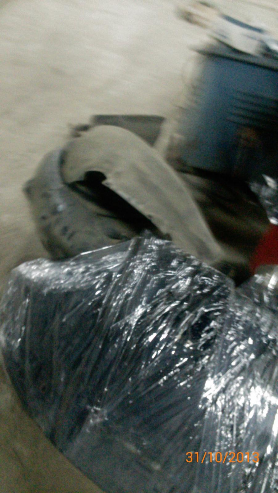

Buna, @apasaciu, nu iti pune scut metalic, si eu cautam si am renuntat, am mers cu un prieten care avea si zgomotul se aplifica PLUS  ca mi-a spus ca mai tot timpul se slabesc si la frana brusca suna a badoc ceva sub masina. Ii satul sa il tot stranga la fiecare schimb de sezon, a zis ca il va zuda!
Nu te sfatuiesc sa pui nici cel Aftermarket, m-i l-am comandat si cand m-i l-a adus un prieten si l-am vazut cum arata am renuntat. Ii ca si o coperta plasticata de caiet. Si costa si mult ptr ce ii 600Ron. Nou OEM cel cu plastic gros si cu burete absorbant si antifonic este injur de 1900 Ron amndoua parca (cutie+ motor). Deci nu merita, la cati cainii morti si pietre sunt pe drum, unul nou ii risc prea mare de a-l sparge etc.
P.S1 Preturile si poveste erau in 2012 cand am inceput eu sa ma documentez.
Eu am cautat o vara intreaga si mi-am gasit fericirea cu numa 150Ron parca nu mai tin minte cat au fost exact oricum foarte putin, cutie + motor in stare excelenta. Asa ca cauta si vei gasi ... Numai bine.
In legatura de ceea ce ai facut cu izolatia care absorbe uleiul, a mea a aruncat-o un mecanic, era ca si a ta descompusa etc,  si a zis ca cand ii plina de ulei se arunca ca altfel face mai mult rau decat bine, nu stiu cum dar no, acum caut alta "buna" mai seaca.
P.S2 scuturi nu mai sunt de unde le-am luat eu.asa ca degeaba ma intrebi, si a le mele s-au smuls pe linia dreapta de, d'inainte de Cluj.
