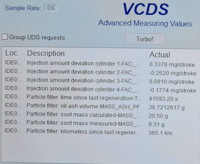

Am pus eu azi testerul pe ea.
Mentionez ca inainte isi facea regenerarile foarte des, 200-250 km.
Acum am 20g de soot calculated si 365km majoritatea in oras + mers sportiv. Cred ca o sa scot 450 km pana la regenerare.
Mentionez ca din cei 365km, 100km au fost facuti cu softul dieselgate inainte de downgrade si aveam cam 12g umplere atunci.
Vas ca s-au stabilizat si valorile la injectoare, dupa ce am mers un plin cu SONAX si curand am bagat motorina curata fara aditivi ( Rompetrol Efix 55 )
Confirm si eu ca se vede diferenta de putere in ture joase + disparut zgomot de injectoare in ture joase.
Modificat de robert.alexandru

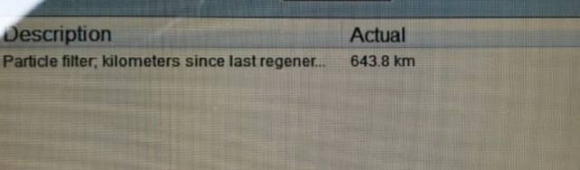

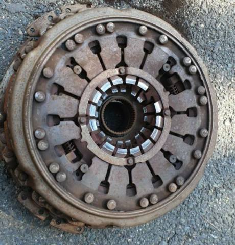

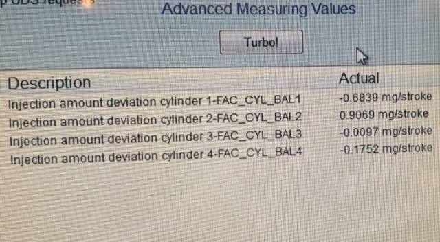

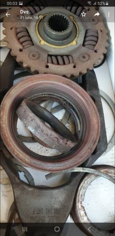

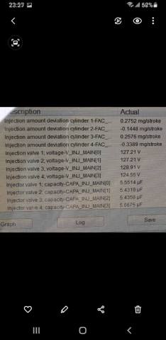

Salut, am și eu un Golf 6 plus 2011 1.6 TDI DSG DQ200 230000 km, în luna Iunie 2019 am pus softul pentru cutie de la TVS(am facut asta din cauza ca ambreiajele erau foarte uzate și am vrut sa le mai prelungesc viata), Pe 01.12.2019 am schimbat EGR ul,în ianuarie 2020 am pus Stage 1 la care am câștigat 33 cai, testul Dyno l am facut la 4200 sa nu fortez ambreiajele pana la 4400 pentru motorul meu (CAYC).
Ambreiajele au ținut pana în 31.07.2020.
În tot acest timp am monitorizat regenerarile care s au facut în continuare la 750 km (cu motorina extra si 5 ml de Monzol 5c la litru și drumuri mai mult în afara orasului). Consumul extraurban în mers liniștit 5%. O sa atașez câteva poze cu valorile injectoarelor(una la rece a doua la cald),o poza cu verificarea regenerării(poza la 650 km cu regenerare la 750km). O seara frumoasă! EGR ul și ambreiajele tind sa cred ca au cedat din cauza celor 230000 km...(am pus 2 poze și cu ambreiajele).
