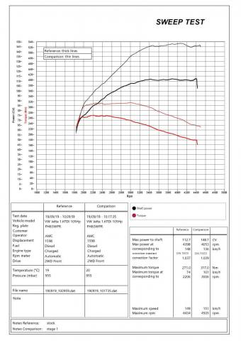

La inceputul anului trecut  am făcut o remapare pentru Vw polo1.6 6r. 75 CP, 95000km. Masina funcționează destul de bine.
O sa postez mai jos Dyno, as vrea o părere daca a fost făcută cum trebuie, deoarece mi se pare mult mai diferit de graficele postate aici.
Mulțumesc de ajutor.
  • Administrator
Dupa 3000rpm scade cam mult cuplul si evident puterea. Softul poate sa fie ok dar masina ta asa sa raspunda. Dupa poza nu se poate trage concluzia ca e un soft bun sau rau. Important este sa se faca loguri pe masina.
130cp pornind de la 80cp nu e un rezultat rau. Caderea de putere o ai si pe original dupa 3500rpm dar nu la fel de agresiva precum cea de pe softul modificat

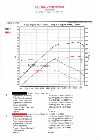

CXXB seamana foarte mult la curbe cu CLHA sau CLHB . Tu in schimb ai electronica Delphi DCM6.2 . Asta a decis VW sa foloseasca aici. CAYA/CAYB/CAYC aveau Siemens (electronica si injectoare).
O fisa dyno spre exemplificare (nu am idee daca e membru vwforum dar cu siguranta 1.6TDI este un motor foarte intalnit la toti chiptunerii din Romania. Noi la TCM lucram lunar cateva.  Ti-am atasat trei fise de la trei masini diferite toate cu codul tau motor.
Ciprian Petrescu
Voinea, pentru mine sunt irelevate graficele respective atata timp cat nu am feedback de la utilizator despre:
- Cum se comporta in trafic acum fata de cum era inainte
- Cum sta cu consumul acum fata de cum era inainte.
- Cat de bine se simte cuplul la viteze peste 100-120 km/h...
Practic acest 1,6 TDI CXXB este un motor infundat, iar la vitezele respective nu prea mai are deloc cuplu. Comparativ cu acelasi motor de 1,9 TDI - 110 CP  care te pune in scaun si cand calci pedala la 150 km/h.
Cresterea de cuplu este nesemnificativa pot spune, de la 250 la 310 Nm...doar pentru motorul de 1,6 TDI modele vechi, 68-70CP se poate spune ca e smecherie....trece de la 68 la 136 CP in conditii safe si fara modificari hardware.
CXXB-ul acesta normal trebuie sa traga cu peste 150CP si 350 Nm in conditiile in care are o turbina f mare iar injectoarele permit.
Astept cu interes feedback de la cei care au facut tuning la CXXB si cum/cat de des se regenereaza DPF-ul dupa.

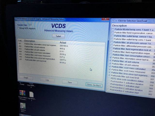

Ce am observat.
Folosesc de ceva vreme aplicatia vag dpf. Se monitorizeaza f bine dpf.
In acceleratie vit a4a subturata pe la 1800ture.. cand e in regenerare ... dispare rontaitul total. Am fost foarte .. foarte atent. Dispare total rontaitul.
Rog colegul Koz sa imi confirme .. sau i scurta explicatie.
Parerea mea e ca dispare rontaitul de la postinjectie.
La fel se comporta si  masina mea (rontait) . Ai facut adaptarea la cantitatea minima injectata, ai scapat de rontait? Ms!

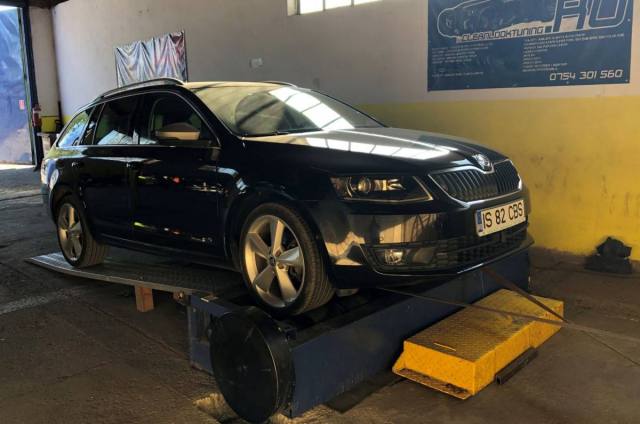

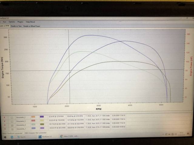

In urma cu 3 saptamani am facut stage 1 la masina (Skoda Octavia break 1.6 tdi, CLHA, 2014, 210000km) si as vrea sa va dau un feedback.
Procedura nu a durat foarte mult(1.5 h). Masina a fost diagnosticata, a fost masurata puterea pe dyno apoi s-a copiat softul existent,  a fost modificat, apoi rescris din nou. Apoi a fost din nou testata pe dyno. Filtrul DPF este activ.
Dupa cum se vede in poza a doua puterea a ajuns la aproape 146 cp. Stock ar fi fost 105, real masurat 102 cp.
Curba de cuplu a fost modificata in asa fel incat sa fie protejat cat mai mult ambreajul.
- masina se simte mai vioaie, trage mai bine, nu vor fi minuni, insa eu simt ca trage mult mai bine, in toate treptele de viteza. Cel mai bine se simte, in viteza a 4 de la 90 pana la 120, 130 km/h. Masina pare mai usoara.

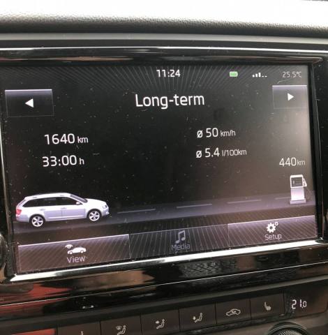

- consumul pare sa fi scazut cam cu 0.5 l. Am resetat km si dupa 1650 km drumuri exterioare, munte, a consumat in medie 5,4 lla 100 km. Mai trebuie vazut......cu timpul
