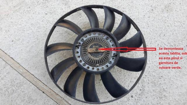

Al meu nu functioneaza de 1 an si temperatura nu sare de 90 de grade.
Postez aici o rezolvare foarte simpla si ieftina pt cei ce mai detin o masina cu un astfel de vascocuplaj, acest tip functioneaza pe baza de ulei( nu vaselina siliconica, arcuri sau alte balarii), se inlocuieste numai daca sunt probleme mecanice la rulment( joc mare sau daca este spart), principalul defect care apare fregvent este scurgerea uleiului din interior.  Procedura de reumplere este una destul de simpla:
-se demonteaza vascocuplajul de pe motor
-se scoate lamela usor otelita din capul vascocuplajului( vezi poza atasata)
-se scoate pinul si garnitura verde
-cu o seringa fara ac se completeaza cu ulei aprox 100-150 ml ( nu conteaza firma, eu am folosit 10W40 un rest de ulei de motor ramas intr-un bidon prin beci).
-dupa reumplere veti simti ca ventilatorul se va roti din ce in ce mai greu fata de rola.
