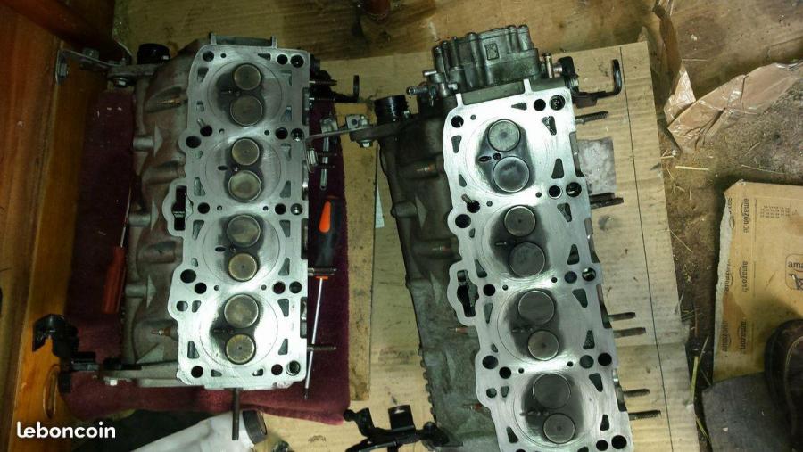

Salut din nou, ce părere aveți de chiulasa după poză, daca va uitați bine pe poză la ventilul 7 are o zgărietură fina către gaura de răcire, in rest e totul ok, oare ar fi bine să-mi caut o firmă ca să planeze? Când am primit coletul se vedea că s-a zgâriat pe drum... Probabil o ajuns un span de metal sau ceva și prin vibrație s-a zgâriat... In rest e perfectă chiulasa cu ax cu tot. Problema mea e că nu am un linear foarte exacta și lamelă de 0.1mm ca să-l pot verifica exact cat de adâncă e zgărietura, și aicea in germania găsesc mai greu firma care face planare, și unde am găsit sunt costurile pe la 80€ plus transport dus-intors aproximativ 40€ și mai trebuie demontate și ventilele.

Trebuie verificata uzura tecilor injectoarelor si daca nu e mare trebuie facuta planeitate ,inlocuite semeringurile de la supape ,verificate/inlocuite ghidurile si refacute scaunele supapelor
Passat 1.9TDI  2001
Locasele de injectoare sunt foarte bune nu agată sau ceva, și în afară de zgărietura asta totul e ok, și ghidurile supapelor, iar simeringurile de la supape o sa le schimb daca trebuie făcută planarea. Mașina donatoare o avut doar 116.712km

ai intrebat vanzatorul daca a fiert sau daca pornea bine la rece?eu de obicei intre asta,daca nu e buna eu o duc inapoi
varianta cea mai ieftina dar un pic riscanta,(te costa o garnitura de chiulasa + suruburi in caz ca nu e ok chiulasa),mai pierzi un pic din zgarietura aia cu hartie abraziva si o montezi asa cum este....altfel daca o duci la planat si toate alea nu face chiulasa cat te costa toate astea
daca a avut numai 116kkm normal nu ar trebui sa fie probleme,eu am vandut vreo 10 anu trecut si nu m a sunat nici un client sa mi zica ca nu e buna si toti le au montat direct pe masina fara sa le mai planeze,altfel nici nu le ar mai fi luat

De asta am și întrebat părerea voastră să fac grijă sau nu din cauza la zgarietura aia, pt că mă costă destul de mult planarea, și cu linearul cu care am verificat eu pare in regula, doar cum am spus eu nu am linear special de control, in rest chiar și canalele din chiulasa de răcire etc sunt foarte curate și tacheți buni, și axul bun, deci chiar pare că mașina o avut că în descriere 116.712km
ti am spus ce pierzi in cel mai rau caz+manopera care o faci tu,eu am schimbat 4 motoare in cateva luni pe passat si nu am murit
ai poza cu 2 chiulase facute cu hartie abraziva granulatie 220,cam mare dar merge mai repede la curatat

parerile pot sa difere de la un coleg la altul,sunt colegi care presteaza servicii si nu isi permit sa puna in pericol clientela si nici timpul lor

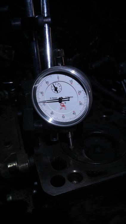

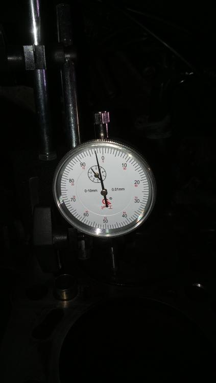

Buna seara, pistonul meu din bloc iese 0.98mm doar (pistonul 4 de la distribuție calculată) și totuși am avut pe mașină garnitură cu 2 gauri... Și acuma întrebarea este că ce garnitură sa folosesc? Cu 2 găuri sau cu o singură gaură?
Iar pistonul 1 iese doar 0.73mm... de ce sunt diferențele astea oare? Ați mai întâlnit așa ceva?
Modificat de Passat 1.9TDI 2001
nu sunt mm... sunt sutimi
garnitura este legate de bloc, nu de chiulasa. Cand schimbi arbore cotit, pistoane, biele, atunci masori proiectia pistonului in afara blocului si alegi garnitura potrivita
Daca ai umblat doar la chiulasa, vei folosi aceeasi grosime de garnitura cu ce ai avut initial
Passat 1.9TDI  2001
Da am și corectat, din greșeală nu am scris 0. 98 ci doar 98, dar între pistonul 1 și 4 e diferența de 0.25mm
Ești sigur că nu ar trebui să folosesc garnitură cu o singură gaură? (Doar întreb sa mă asigur) că în carte garnitură se alege după cât iese pistonul din blocul motor.
se ia ca etalon pistonul care iese cel mai mult
