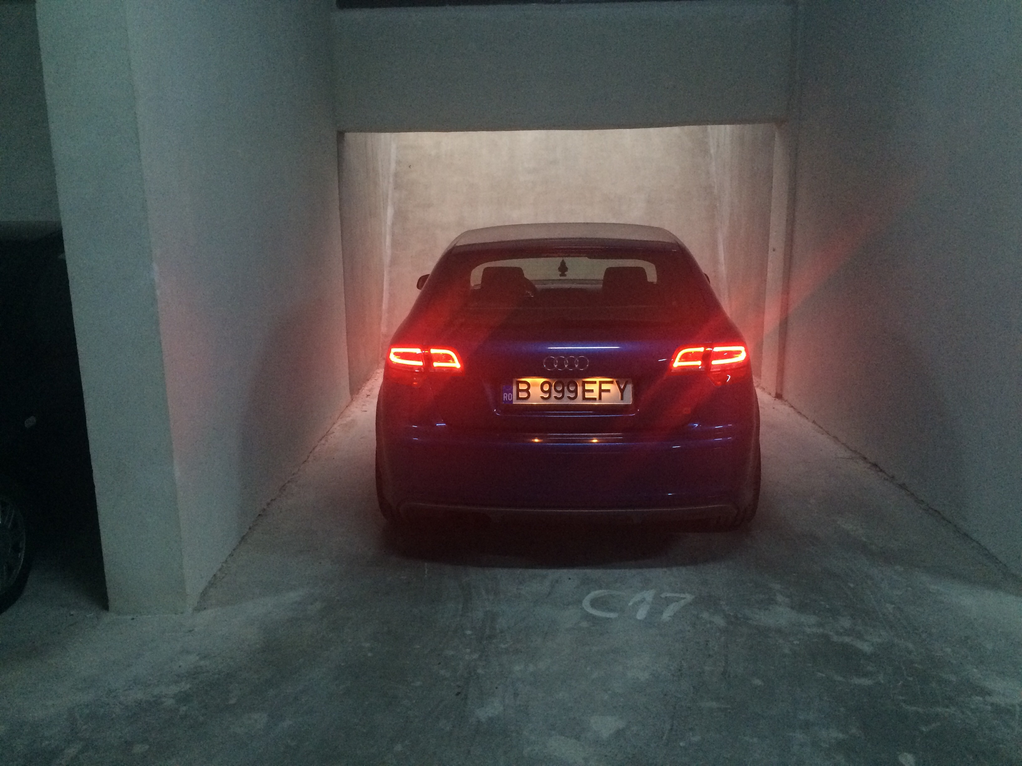

Inca astept cablajele de la stopuri, maine cred ca imi ajung.

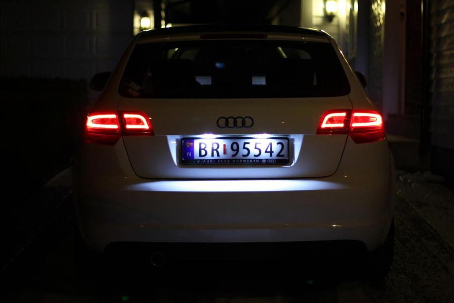

Am mai comandat si lampile de la numar pe led, varianta OEM,cam asa ar trebui sa arate la final.
Cam asa se vad stopurile. Lampile led la numar vor completa spatele

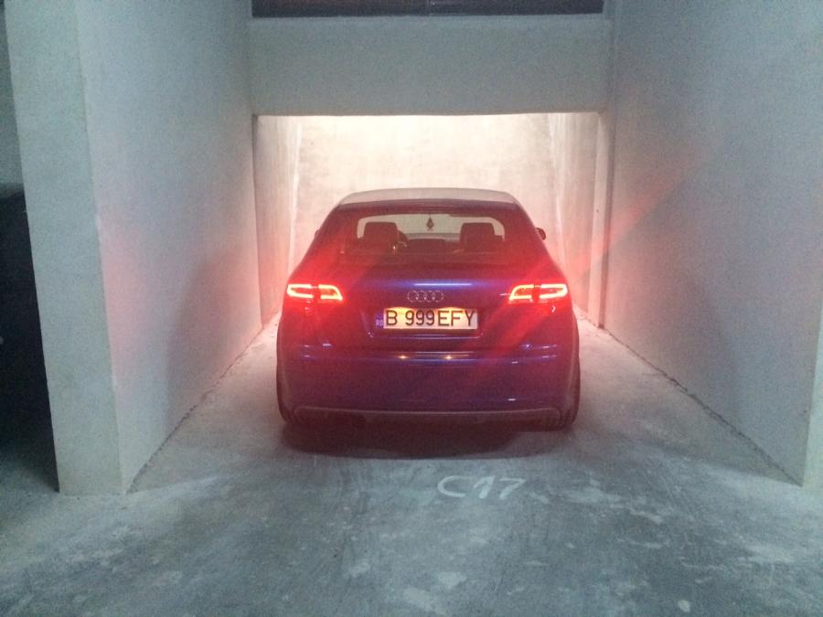

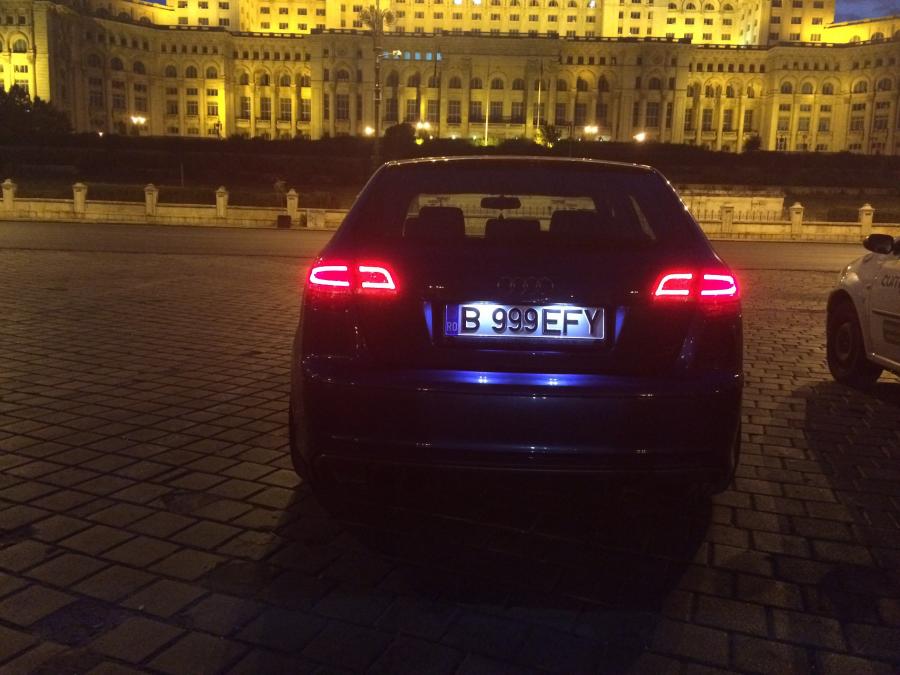

Nu sunt atat de luminoase lampile, s-ar putea sa fii dezamagit de ele..
Din ce stiu poti seda din VCDS intensitatea acestora .
+1 pentru triple, se cerea un "fundulet" de facelift! Va arata foarte bine cu LED-urile OEM pentru ca au o dispersie uniforma a luminii (spre deosebire de balariile chinezesti "error-free").
PS: da, asa cum bine zice @Cosmin ZKG, intensitatea se seteaza cu VCDS-ul la nevoie. La 100% ti-e greu sa te uiti la lumini noaptea/pe ceata.
Modificat de anorganix
@Anorganix, stiu de setare, le-am pus pe varianta reocomandata byte12, intensitate 36%, pe 46% aveam impresia ca lumineaza mai tare cele din exterior si nu erau uniforme.
PS: Intensitatea este mai mult decat satisfacatoare, pot spune ca noaptea pe pozitie lumineaza mai intens decat vechile lampi. In poza asta m-am jucat cu setarile de lumina ca sa se vada mai bine forma luminii de pozitie, in realitate erau mult mai luminoase
