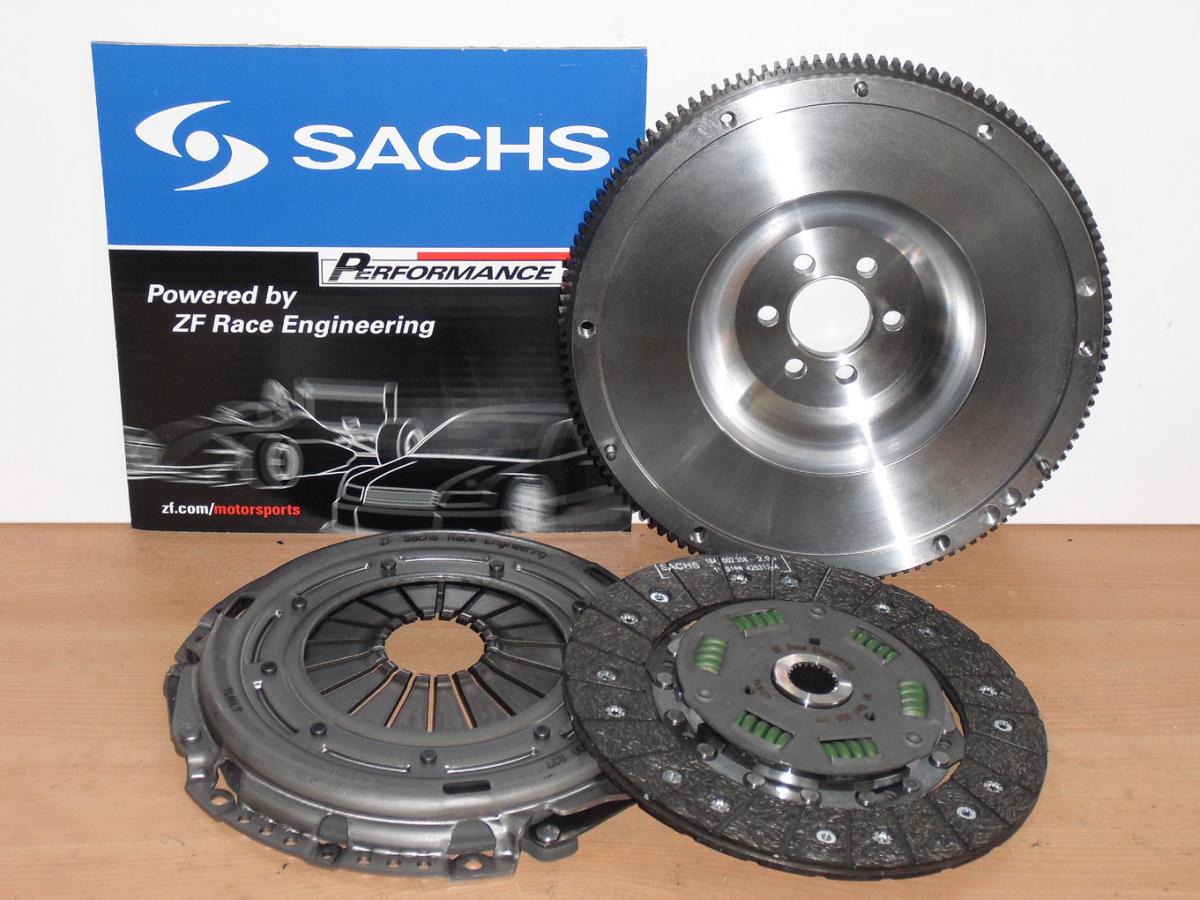

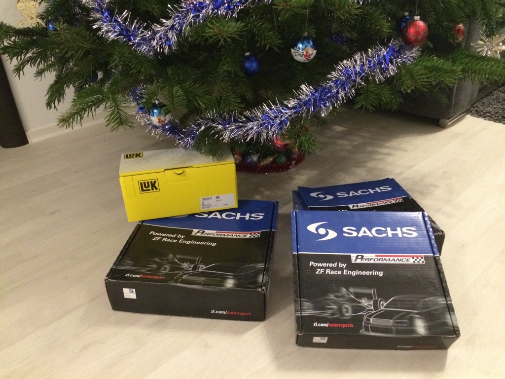

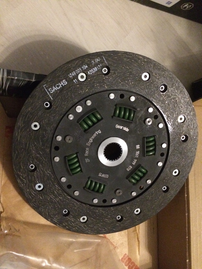

Care e optica.. Vrei sa mai maresti puterea sau aveai probleme cu ambreiajul actual?
Am un pic patinaj in treptele superioare cand pun forta pe pedala :)) a4a a5a sare turatia cam 300 400 ture apoi prindea. Era un upgrade care oricum urma, asa ca am luat decizia asta.

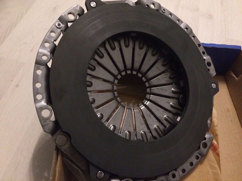

Voi muta ambreiajul de pe Audi pe golf ( 2.0tdi) care are volant praf,la 320NM cat are golful stoc, o mai duce inca 80-100 mii km. In acest fel impusc 2 iepuri :) Ambreiajul de pe golf il trimit la intarit(placa disc volant) si va ramane de rezerva.Cel mai probabil problema este la placa de presiune fare nu mai apasa suficient de tare,discul cred ca este ok,pedala tinea destul de jos si ca si feeling nu iti dadea impresia de ambreiaj uzat

Sunt extrem de curios si eu cum se comporta cu single-mass pe mine ma bate gandul de vreo 2 ani jumate...si nu sunt hotarat daca sa pun sau nu single mass.
Abia astept feedback-ul :)

Primele impresii dupa 80 km parcursi:
1. Pedala nu este atat de tare pe cat ma asteptam sa fie, pot spune ca este cu 30-40% mai dura decat cu ambreiajul stoc.
2.Zgomotul la relanti este destul de redus fata de alte volant single mass,din interior nu se aude aproape deloc, la pornirea AC-ului incepe sa se auda mai tare din exterior ( deh...baba sufera la frumusete).
3.Am o trepidatie destul de puternica la plecarea de pe loc in treapta 1, sper sa se aseze mai bine discul si sa scap de ea. Este destul de neplacut sa iti tremure masina la plecarea de pe loc, si sa simti batai in pedalier. Din ce am citit pe net,se aseaza cam in 1000-1500km.
4. Treptele se schimba super,ambreiajul parca prinde imediat cand schimbi,o senzatie placuta.
5.Sunt ceva zgomote suplimentare in mers sau in frana de motor,insa nu sunt deranjante,numai daca stai cu geamul deschis le auzi prin oras in treapta a1a a2a in frana de motor.
6.Pornirea masinii parca se face mult mai usor, volant fiind mai usoara,o senzatia placuta.
7. La relanti se accelereaza mai usor.
8. Parca am o usoara fluctuatie la relanti cu masina incinsa,o aud in toba de esapament si se vede foarte putin si in turometru( cam 50 turatii sus/jos) insa nu e ceva deranjant,cred ca se datoreaza volantei mai usoare.
Per total este un ambreiaj destul de rigid,si greu de condus in aglomeratie,il recomand mai mult pentru o seara de weekend cu baietii, insa doar ca a2a masina. Daily in bucuresti cred ca cedezi psihic :))
Abia astept sa termin rodajul si sa incarc setarile softului inapoi pentru a-i da putin viol :)) ,acum merg cu harta stock.
Momentan singurul lucru care ma ingrijoareaza este ca trepideaza foarte tare la plecarea de pe loc, poate ma ajuta colegii cu volante single mass cu niste sfaturi, ati intampinat asa ceva la montarea unui kit nou? Se lasa in timp?
