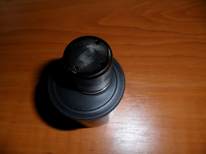

Bravo pt mentalitatea de a ii da tot ce e mai bun. Cam followerul il pui Oem? Am vazut ca il fabrica mai multi producatori AM. Auzisem ca ar fi mai multe coduri... Oare ar trebui cel mai moale posibil sa preia toata uzura de acolo?
Am pus swag,insa swag echipeaza si oem-ul. tot swag voi pune si acum. o sa revin cu o poza saptamana viitoare cu uzura in 11.000 km,daca este vreuna :D Ideea este ca il schimb des,vreau sa evit orice fel de urma de uzura pe lobul axei.
Catalin, tocmai asta e ideea, sa nu fie moale.
Cam follower-ul OEM - si chiar si cateva 3rd party, considerate upgrade - au un strat DLC (Diamond Like Carbon) tocmai pentru a oferi rezistenta sporita la uzura. Eu personal nu sunt inca dispus sa dau siguranta unui CF OEM (chiar daca se schimba la 10k - 12k km) pe "fit & forget"-ul declarat de producatorii CF-urilor upgradate tocmai pentru ca nu exista suficiente review-uri vizavi de cele din urma.
Modificat de anorganix
Am inteles ideea acum. Uitandu-ma la cel din imagini al meu inca arata f bine, dar am inteles ca trebuie luata in considerare si uzura interioara, un mic cerculet care se tot adanceste
SWAG a echipat tfsi-ul din fabrica,este diferenta doar de ambalaj :) O sa pun poza cu cel SWAG dupa 12.000 km ca sa vedeti,la fel se intampla si cu Diverter valve-ul sa zicem,sunt facute de Pierburg,cele originale sunt stantate cu pierburg pe ele,daca cumperi pe producator pierburg,este lipit peste vw-audi un sticker negru cu codul lor intern:)
Modificat de golfix
La mine a fost schimbat la 90k prima data si arata mai mult decat decent.

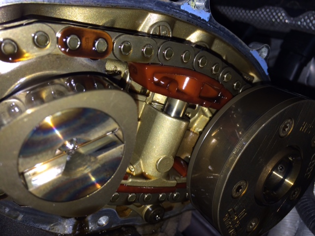

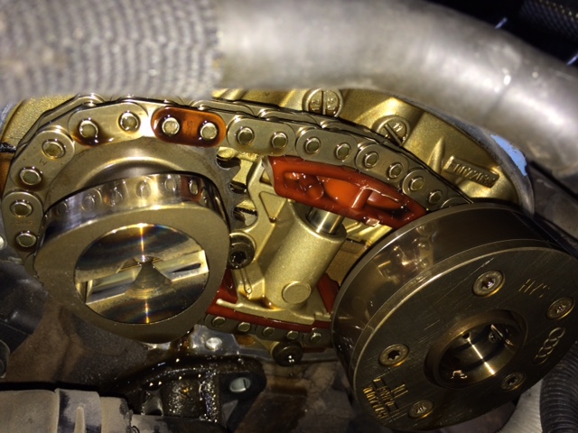

Am schimbat distributia variabila,totul ok,pun si poza cu cam follower-ul vechi,care imi cam pare rau ca l-am schimbat,arata impecabil. Mai jos cateva  poze si una cu cam nou vs cam vechi.
Ca si prima impresie nu mai am rontaitul de diesel la relanti,cu motorul cald,care se auzea din interior. Revin si mai tarziu cu detalii despre zgomotul care il auzeam eu la pornire
