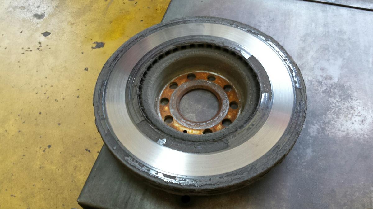

Gata,pot spune ca discurile erau sub orice critica,partea dinspre interior era varza si nu am putut sa o vad.
-Revizie ulei Motul 5w40,filtru ulei,filtru polen (diseara incep operatiunea de spalare a filtrului de la admisie)
-Discuri + placute fata-spate.
-lichid de frana Ate Gold TYP200 ( blue racing in varianta gold)

WOW!!! in ce hal arata discul asta. Ai degripat culisele etrierilor? pentru ca mie imi pare ca nu functiona ceva corect pe acolo......
Ps: sa mergi usor 1-300 de km si sa nu abuzezi de frane. Da-le timp sa se aseze si vei fii multumit pe viitor.
Modificat de cristi511
S-a degripat si uns tot ce se putea,ciudat este ca pe partea din fata a discului placuta calca pe toata suprafata. Ambele discuri de pe fata le-am gasit asa. Pe spate erau mai ok.
