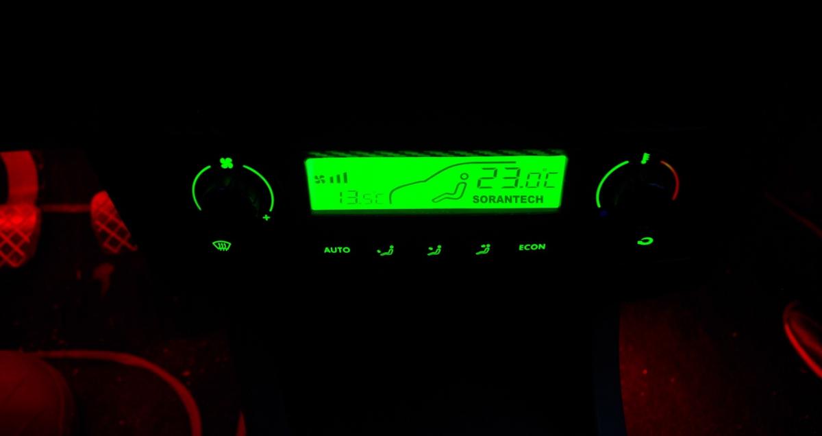

Revin cu poze, momentan nu am cu a mea pe calculatorul de la care scriu acum. Am gasit asta in schimb:
post-5125-0-08337500-1394481979_thumb.jp
post-5125-0-57240600-1394482018_thumb.jp
Modificat de SORAN
Multumesc. Ceasurile cu verde arata bine, dar ma fac sa ma simt ca in Skoda :D .Cred ca cel mai bine la noi merge albul cu ace rosii. Si restul poate sa ramana asa cum este.
