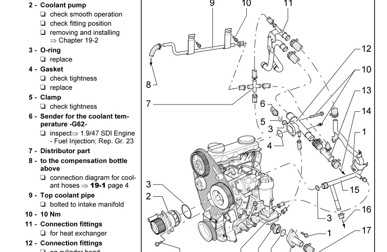

Trebuie sa inlocuiesc senzorul G62 insa nu stiu care model este pe motorul ASY:
- cel "normal" G2+G62 deci care are 4 contacte: cod 059 919 501A
- sau cu numai 2 contacte - piesa pe care o gasesc la modelul acesta, la diverse magazine, cod 06A 919 501A
Exista vreo poza cu pozitionarea senzorului pe motor?
Multumiri!
Edit: este vorba de Seat Ibiza SDI, motor ASY 64CP/47KW, care l-a inlocuit pe Polo din semnatura.

S-a rezolvat!
MINITUTORIAL
Senzorul G62 este cu 2 contacte, cod 06A 919 501A, culoare gri/negru.
Ca sa il gasesti urmaresti furtunul gros de sus de la radiator spre spatele masinii, pina la jonctiunea cu o piesa neagra (~plastic) situata pe motor pe partea dinspre cutia de viteze. In aceasta piesa - jos si spre spate - este senzorul (greu accesibil).
Locatia se vede in poza atasata / reper 6.
Este mult mai jos ca vasul de expansiune, deci curge lichid racire, mai mult de 1l. Eu am reusit sa-l colectez aproape pe tot miscandu-ma repede.
