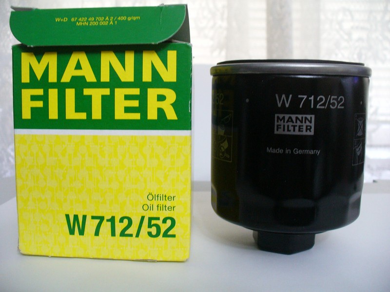

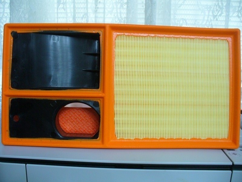

Am facut si noi revizia de 1 an / 11.600 km :
- Ulei Castrol Edge 5w40 - bidon de 4 litri - 185.05 lei (au intrat 3.2 litri)
- Filtru ulei Mann - 21.04 lei
- Filtru polen (carbon) Mann - 42.91 lei
- Filtru aer motor Knecht - 47.86 lei
Total 297.22 lei .

Filtru aer motor :
- treaba de 2-3 minute
- carcasa filtrului are 5 suruburi in + in partea din fata (vedeti sagetile cu rosu)
- partea din spate(vedeti sagetile cu verde)
- trebuie scos si furtunasul pe care l-am indicat in poza (sageata cu albastru)
Schimb ulei si filtru de ulei :
- Intai se demonteaza scutul (la mine este cel de plastic) - acesta este prins in 8 suruburi tot cu cap stelat ... le-am desfacut usor cu inbusul cu care am desfacut si suruburile de la plasticul de sub torpedou .
- Apoi se desface busonul de la baia de ulei : cheie normala de 18 (in sfarsit un surub normal la masina asta :wacko: )
- Filtrul de ulei : este foarte foarte inghesuit ; se desface cu tubulara de 32 prinsa in cuplajul cardanic de la cheia cu clicket
Prima data se pune tubulara (+ cuplajul cardanic fixat) pe filtrul de ulei , apoi se fixeaza si cheia cu clicket pe dupa o teava (cred ca de la AC) si niste furtune.
Filtrul se desface destul de usor. (aveti grija la uleiul din filtru , ca eu era sa mi-l pun in cap :biggrin: )
Dupa ce s-a scurs tot uleiul , montati busonul la locul lui.
Ungeti cu putin ulei garnitura filtrului si il montati (cu mana cat se poate , apoi strageti bine cu cheia)
Turnati uleiul si verificati cu joja ... luati in calcul ca in filtru intra cam vreo 200 ml.
La mine au intrat in total cam 3.2 litri de ulei pana s-a facut nivelul.
