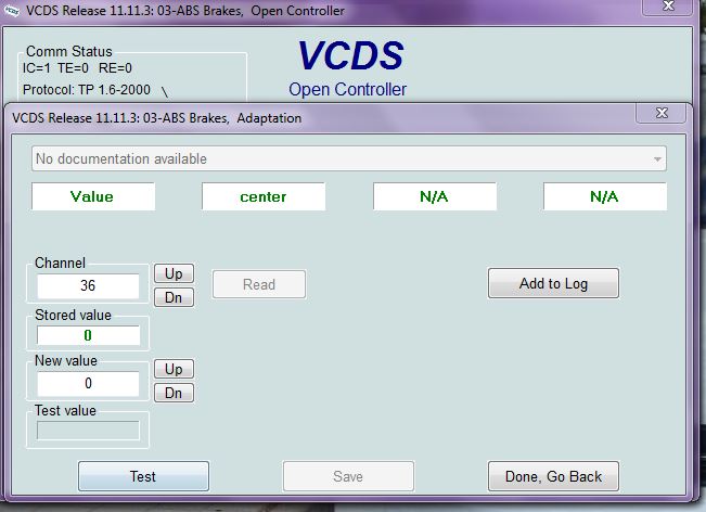

- Pentru GTI, functia este activata din fabrica, putandu-se modifica doar setarea gradului in care functia intervine in corectarea pozitiei/traiectoriei masinii. Cele 3 setari sunt:
0 - center  - setarea implicita pentru GTI - nivel mediu
1 - weak - corectie foarte usoara
2- strong - stabilitate foarte buna in viraje, masina lipindu-se pur si simplu de drum. Conform unora, aceasta este cea mai spectaculoasa setare in cazul unui stil de sofat sportiv.
Pasi adaptare XDS: Modul ABS-Brakes (03) - Adaptation - Channel 36
post-67777-0-13069700-1382127500_thumb.j

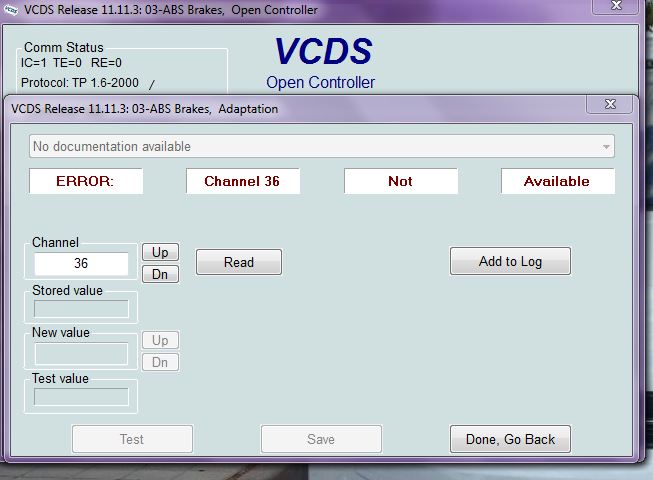

- Pentru celelalte versiuni de echipari, canalul 36 este blocat, si nu poate fi accesat:
post-67777-0-12304500-1382128499_thumb.j

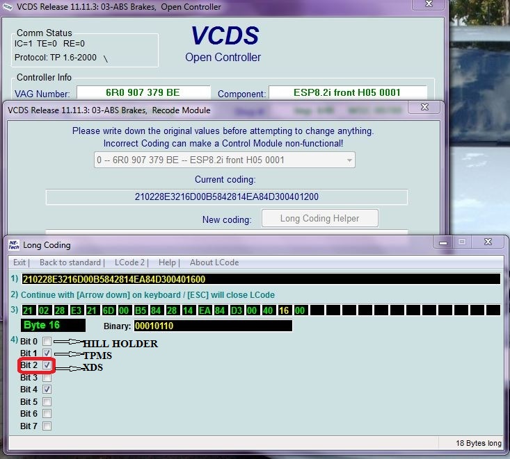

Activarea se realizeaza prin recodarea modulului Abs-Brakes, prin bifarea bitului 2 din octetul (byte-ul) 16.
Pasi activare XDS:
     1. Modul ABS-Brakes (03) - Coding -Long Coding Helper - se bifeaza  bitului 2 din octetul (byte-ul) 16.
post-67777-0-87833800-1382128156_thumb.j
ATENTIE!  Se recomanda salvarea in prealabil a codificarii originale pentru acest modul, in cazul aparitiei oricarei erori!!!
     2. Acum aveam acces la canalul 36:

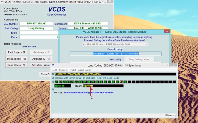

In functie de versiunea de software a modulului ABS / versiunea de soft a vagcom, e posibil sa nu puteti activa canalul 36, adica sa nu aveti in fisierul label corespunzator bitii de care vorbeam mai sus. La mine s-a intamplat exact asa:
post-67777-0-37321100-1382128728_thumb.j,
adica aveam acces doar la bitul 1, respectiv la activarea / dezactivarea TPM (monitorizarea presiunii in pneuri), ceilalti biti neaparand deloc, nici macar ca si checkbox-uri. Dupa ceva sapaturi pe internet, am reusit insa sa inlatur si acest impediment, prin modificarea manuala a byte-ului 16, in long coding helper.
Codificarea veche a fost:    210228E3417200B2842A14E582D200421300
Codul actual, cu XDS activ: 210228E3417200B2842A14E582D200421700
Mare atentie aici: in functie de dotarea masinii voastre, acest octet va lua valori diferite, astfel:
15 fara TPMS, xds activ  - daca nu aveti monitorizare presiune pneuri ca dotare)
16 masini cu TPMS activ, fara hill holder, xds activ
17 masini cu TPMS activ si hill holder, xds activ
Modificati manual, fie scriind numarul respectiv in byte-ul 16, fie scriind 1 in pozitia marcata cu sageata rosie in imaginea de mai sus, apoi salvati codificarea noua. O sa primiti o avertizare din partea VCSD, pe care puteti sa o ignorati. In acest moment, se vor activa canalele 36 (setare sensibilitate xds) din postul anterior, precum si canalul 35, a carui functie nu este inca documentata - NU MODIFICATI CANALUL 35!!!
Modificat de Stormlord

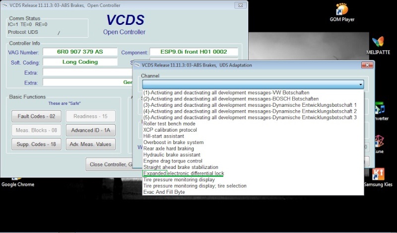

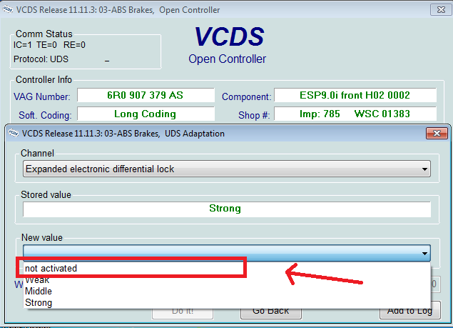

ACTIVARE XDS pentru familia ESP9.0i front H01 xxxx.
La aceste module ABS, functia XDS este, se pare, activata implicit, fiind prezenta chiar o versiune superioara , EEDl (XDL).
Detalii, aici.
http://www.youtube.com/watch?v=woMOcYFhUiQ
Activarea / modificarea la acestea se face doar cu versiuni vcsd >11.11.3, in functie de anul de fabricatie al masinii.
post-67777-0-15623400-1382131767_thumb.j
post-67777-0-12619400-1382131858_thumb.p
Se poate selecta una din urmatoarele optiuni: inactive, weak, medium, strong.
