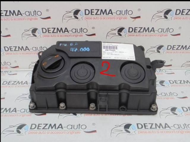

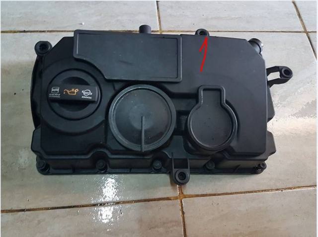

Buna ziua, am si eu o problema, am observat ca golful meu 1.9 bls consuma mult ulei, peste 1l la sub 1000km daca merg turat, dupa o mica verificare am scos furtunul de la capacul de culbutori cel care duce spre admisia aer, si este plin cu ulei, de altfel si admisia de aer pana in turbina, pe acolo mi se pierde uleiul, deci nu se consuma. Am citit pe internet si am vazut ca acest tip de capac de culbutori are filtrul epurator inclus si atunci cand nu mai functioneaza scapa si ulei, nu doar gaze asa cum ar fi trebuit.
Codul pentru capacul meu este 03G103469M si arata ca in poza marcata cu 1, am cautat acest model de capac, dar nu l-am gasit pe niciun site de piese, in urma a numeroaselor verificari am observat pe forumurile straine ca nu se mai fabrica acest tip de capac, ci doar 03G103469G, atasat in poza cu 2.  Cel din urma se gaseste pe targuldepiese si este undeva la 670 lei, presupun ca din dezmembrari nu merita sa il iau ca poate are aceeasi problema, nu?
Intrebarea mea este urmatoarea, sa il iau nou? Ca alt motiv pentru care ar scapa mult ulei pe acel furtun nu gasesc.. si se potriveste acesta cu codul 03G103469G la mine?
Capacul se cumpara nou dupa seria vin.
