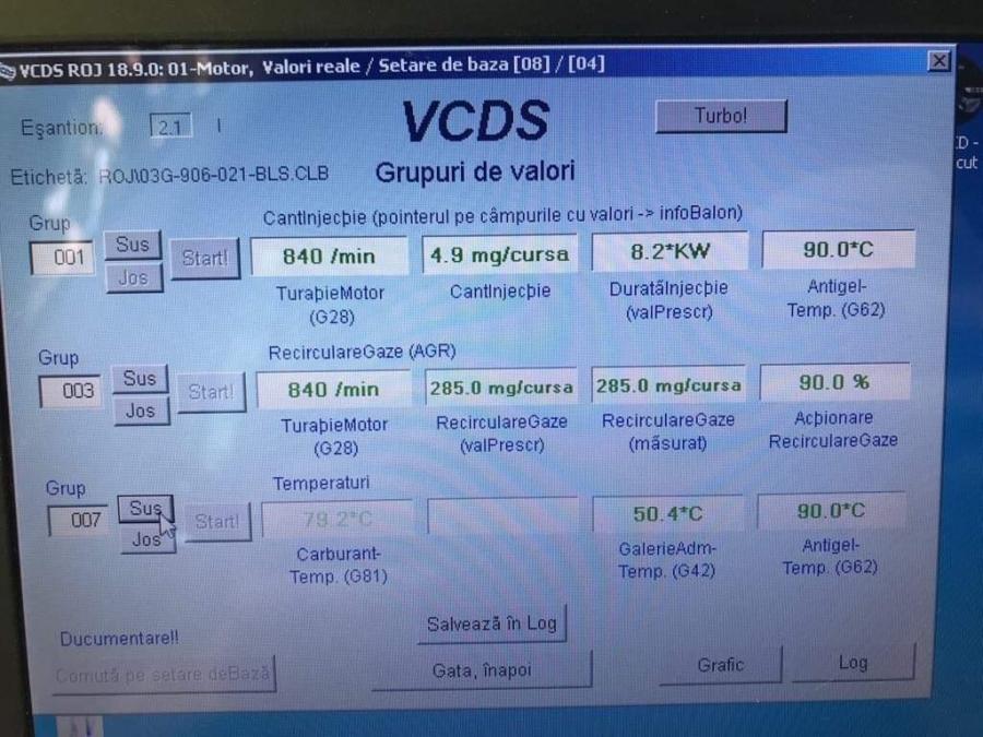

Salut. Dupa schimbarea distributiei, am pus avansul pe -2 si cand accelerez merge in -2,5 . Problema e ca la cantitate injectata am valori de peste 9 la relanti. Se poate regla si cantatitatea la tipul asta de motor? Nu e bluemotion, e un Goal , 1.9 BLS cu DPF. Ms.
nu se poate regla IQ ul la astea cu o axa came,se repara dar in nici un caz din avans

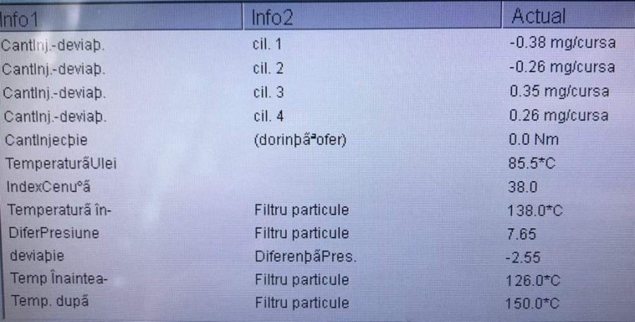

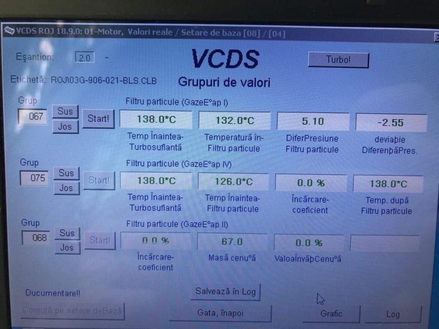

Pe VCDS nu am nici o eroare. Nu am vazut niciodata nici un bec aprins de la DPF acesta are cantitate 0 cu particule carbon dar 66 cu cenusa deci nu isi mai face singur regenerarile. Valorile injectoarelor sunt in general: 0.2, -0.4, -0.2, 0.4.
Si a mea are 0,7 - 0,8 la ralanti.. La fel, cu avansu setat la -2,5.

La dpf mie imi arata cenusa 72.. Ce inseamna ca nu si mai face singur regenerarile? Si ce am putea face in cazu asta?

Daca la cenusa am 72, inseamna ca dpf-ul e dus? Ar trebui schimbat? In vcds imi arata inca ca in urma cu x km si a facut regenerare.. Martorul aprins nu l-am vazut niciodata, conduc turat chiar si in oras..
Cu ce afecteaza daca el nu s-ar mai regenera? Se va strica motorul la un moment dat? In momentul de fata am un trepidat la ralanti din cand in cand, din cauza unui injector care e dus..
Are rost sa-i dau o regenerare fortata din vcds?
Remediaza problema injectorului .Lasa dpf-ul in pace ,tine atata timp cat motorul functioneaza bine
