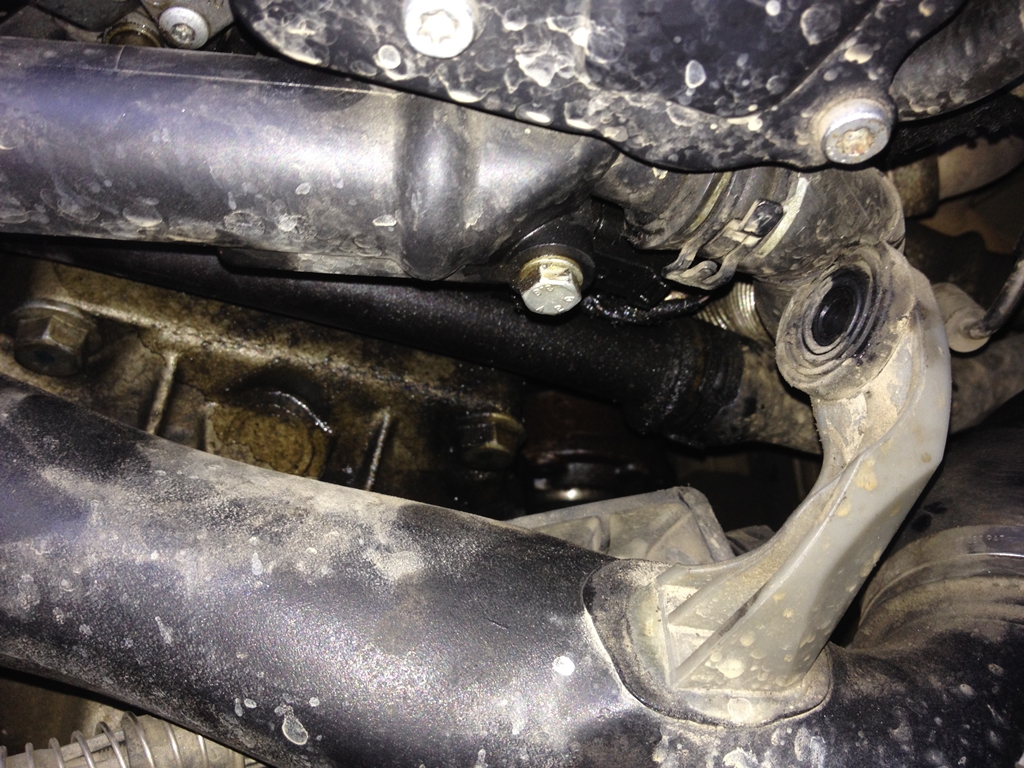

Va salut.Am de ceva vreme o scurgere de ulei la masina care este tot mai pronuntata cu trecerea timpului.Problema este ca nu-mi dau seama nici cum de unde curge.Precizez ca in spatele motorului blocul este negru de ulei care se prelinge pana in fata pe sub pompa tandem.Am schimbat garniturile la pompa tandem si de la capacul culbutori dar vad ca nu de acolo este problema.Capatul la planetara dreapta dinspre cutie de asemenea este imbibat cu ulei si iarasi la imbinarea dintre motor si cutie am vazut niste stropi de ulei.Sa fie oare simeringul palier problema?
