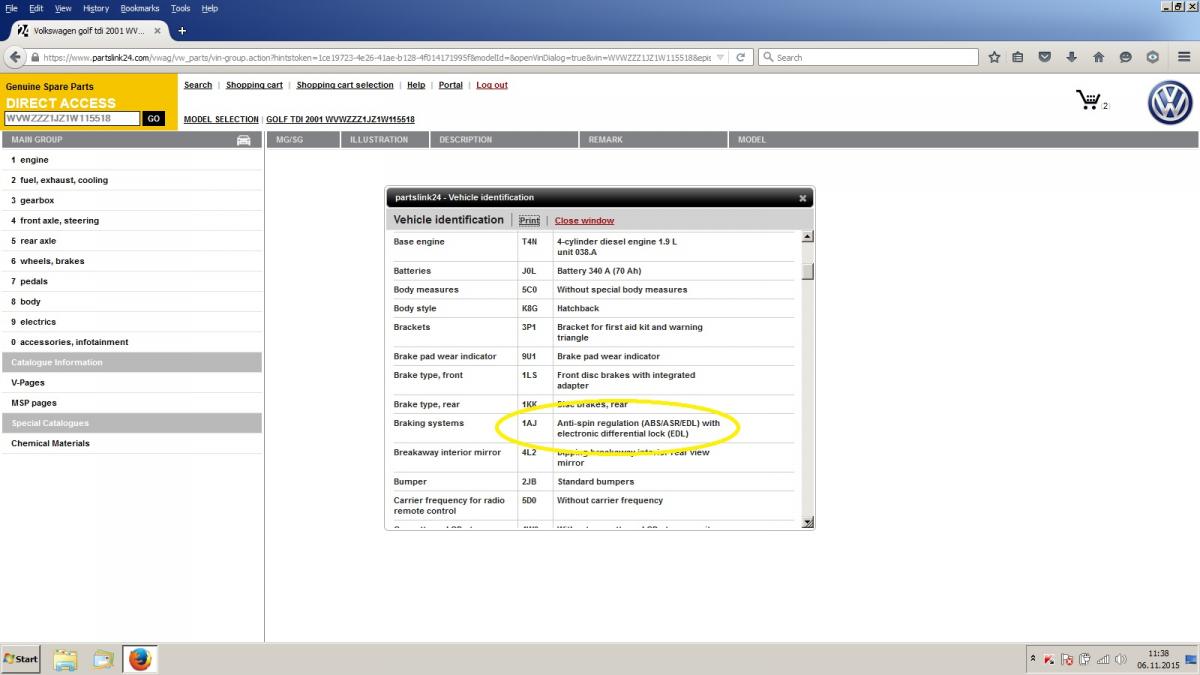

Nu cumva face referire la modelele 4x4? Daca scrie diferential ma gandesc sa nu fie cel central. Ar fi total ciudat ca unele modele cu tractiune fata sa aibe EDL si altele nu. Si eu am observat la a mea taierea de gaz la plecari in forta...dar nu stiu cum se invart rotile. Pot sa iti zic ca asta iarna am urcat cu ea o panta pe gheata, panta ce nu am putut sa o urc cu masina sotiei...un model frantuzesc din 2007, deci clar ceva lucra bine acolo in ASR.
Cum se manifestă "tăierea de gaz" la "plecari în forță"? La mine, în "forțaj" (M1, M2 și M3 mai rar), se aude un zgomot înfundat dinspre puntea față (similar cu cel făcut la mersul pe un drum cu denivelări) iar mașina oscilează ușor stânga-dreapta cu partea din față. La nivelul volanului se simt vibrații însă nu îngrijorător. De cele mai multe ori, în M1, se lasă cu patinarea ușoară a roților din față după care se instalează simptomele descrise mai sus.
La momentul achiziției exista opțiunea de suspensie sport care avea la descriere "include XDS". N-am bifat-o.
Am cautat pe net vin-uri de octavia , mai exact de pe weltauto , am gasit 1.2 tsi manuala ce avea optiunea 1y2 ---with differential lock de aici am tras concluzia ca la unele cum este a mea nu este activ. Masina respectiva avea si esp. Eu am remarcat diferenta intre golful 4 vechi caruia la plecari mai in forta pe pietris i se auzea abs-ul cum franeaza roata ce derapa dupa care imi taia un pic din gaz pe cand la skoda iti taie gazul dar abs-ul nu se aude, voi verifiica cu prima ocazie pe gheata daca chiar nu functioneaza( nu exista) sau daca au modificat modul de functionare , poate intai taie gazul si ulterior intervine cu frana pt a bloca roata ce patineaza. Sunt convins ca din codarile de pe modulul de abs se fac aceste configurari dar deocamdata sunt un mister
Cand taie gazul simti ca nu creste turatia liniar cum te ai astepta si incepe sa palpaie martorul de esp din bord
Modificat de Alexandru P
LAG4 chiar daca are esp, nu are EDL, deci nu are cum sa franeze rpata.
In dimineata asta am simtit si eu ESP-ul pe o accelerare mai brusca, martorul in bord a palpait, a taiat gazul si s-a auzit o pocnitura ca de ABS.
Modificat de mariusd4
Am observat si eu aparitia pe modelul MY2016 a XDS-ul si pe echiparile sub RS.
Ce informatii am gasit pana acum, am postat aici http://vwforum.ro/topic/114637-imbunatatiri-skoda-octavia-3/?p=2616119.
EDS/EDL e prezent si pe modelele anterioare (2013-2015). Parca pe ceva forum la Golf 7 reusise cineva sa activeze XDS. Daca gasesc sursa, pun aici link.
Una peste alta nu cred ca poti simti clar intrarea n functiune a acestui sistem.
Din ce am vazut eu pe superskoda parca, XDS necesita un modul de ABS specific si oricum e activ doar in mers.
EDL e activ la plecarea de pe loc dar e posibil de asemenea sa necesite un modul de ABS specific sau un firmware, nu o simpla codare. DE verificat.
Masina mea, Leon My 2016 are ca dotare standard XDS-ul.
Iata ce am observat: cand iau o curba destul de inchisa cu viteza mai mare si pun piciorul in gaz se simte cum puntea fata incepe sa traga spre interiorul curbei. Nu e o miscare fluenta, se aude o variantie a turatiei motorului insa martorul de ESP ramane stins. Asadar in viata reala se simte influenta XDS-ului si chiar isi face treaba in a impiedica subvirarea excesiva.
Insa fizica e fizica si orice sistem are limitele lui.
in poza atasat este un print de la fostul meu golf 4 care avea EDL. si nu avea ESP..am vrut sa demonstrez ca nu bat campiipost-48100-0-94647100-1446802874_thumb.j
