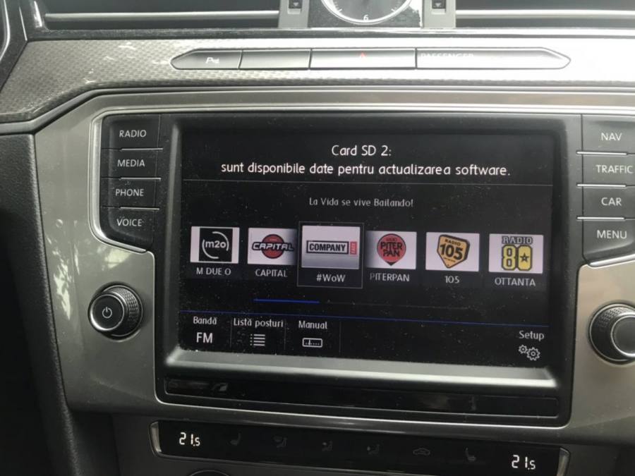

Pt iconite tine apasat pe postul de radio pe care doresti sa- l memorezi si ramane si iconita postului.
Am incercat, asa functiona la composition media. La asta nou nu se intampla nimic.

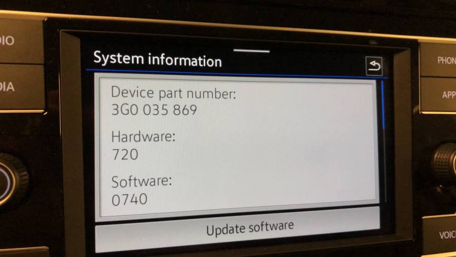

Deci, mai intai, ai controlat ce versiune ai la " radio database version " ?

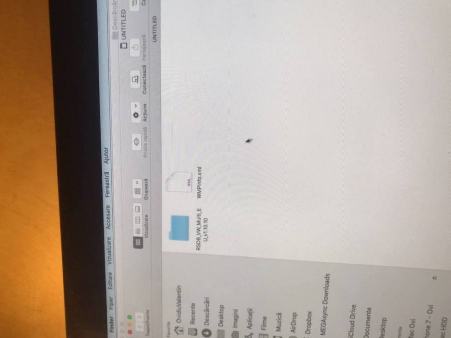

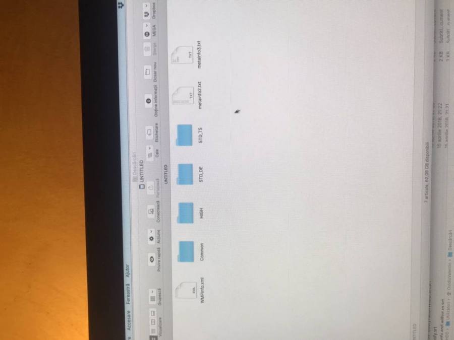

In setari/informatii sistem, ultima versiune pt toate tarile ( eu am descarcat pt toate tarile ) este 1.10.10, daca descarci doar pt romania vei avea doar un folder cu pictogramele posturilor pe care trebuie sa le atribui tu fiecarui post, sfatul meu e sa descarci tot database-ul, dai de pe saitul lor download database. Vei avea un fisier zip cu numele RSDB_VW_Multi_EU_v1.10.10
Pe urma, mi-am adus aminte unde era problema pe care am intampinat-o si eu la update. Descarci fisierul zip de pe site, il decomprimi si in cardul SD gol pui tot ce gasesti in folderul creat dupa decomprimare, daca pui folderul rezultat dupa decomprimare nu functioneaza.

In momentul in care introduci cardul apare deja mesajul ca exista o actualizare.
Din setup/info sistem dai cauta actualizare si gata.

ca versiune am asta
Ca sa vezi Versiunea pt radio database trebuie sa dai scrool pe info, e la urma, dupa lista cu harti. Tu ai facut poza la inceput. Vezi prima poza pe care am pus-o eu.

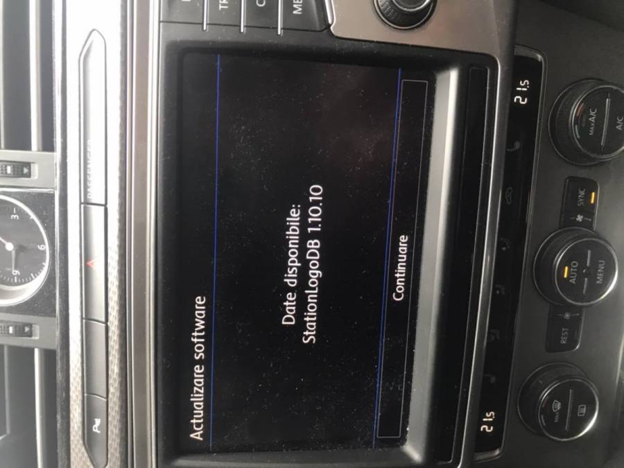

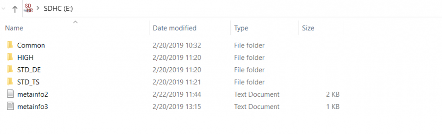

So, am descarcat fisierul, l-am pus pe card, am inserat cardul in player - initial am primit mesaj ca exista un software update, dar cand am incercat sa rulez nu a mers.
Cardul este formatat fat32. Cred ca totusi e important ca playerul e composition simplu, nu composition media.
