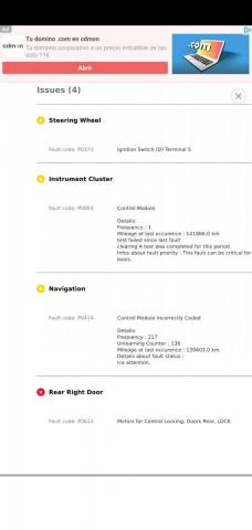

Buna ma pteti ajuta cu aceste coduri?
fa o scanare cu un vcds. Pare ca ai probleme la parte electrica contact, codare incorecta pe navigatie si o problema la yala spate dreapta....dar, fa diagnoza asa cum ti-am zis

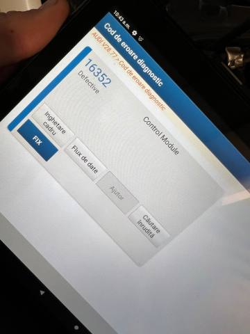

Buna,e cineva care ma poate indruma ce as avea de facut?
Motor 2.0FSI 2004
Cod Motor AXW
yyyyyyy.pdf
La cate erori ai.... scrie ce te deranjează si trebuie luate metodic

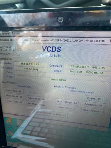

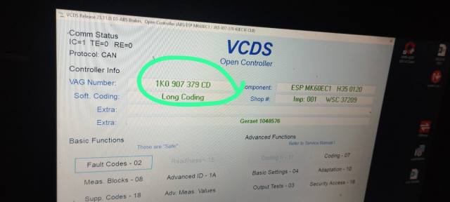

Bună ziua, am și eu un a3 2009 și am schimbat pompa abs 1K0 614 517 BK (1K0 907 379 AP) cu o alta pompa 1K0 614 517 BJ (1K0 907 379 AN) și nu reușesc sa o Codez.. Dacă ma poate ajuta cineva..
Poza este cu pompa veche..
De la pompa veche, trebuia sa faci poza la codare. Bag-o in mufa si salveaza codarea, dupa care codezi noua pompa
