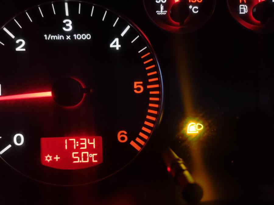

m-am pricopsit cu un martor in bord, tin sa mentionez ca nu am senzori de ploaie/ lumina.
CUm pot scapa de el ? multumesc
Fa o scanare, sa vedem ce erori ai.
Neata @F l o r i n iti spun sigur ca singurele erori sunt glow plug pe cilindru 2, si cold diagnosis pe semnalele laterale ca sunt cu leduri.
Ideea este ca am umblat pe canalul 09 la long coding sa activez us' lights, le-am activat am apucat sa dau do it si a murit laptopu de la "frig".
Iti postez diseara :)
revii la setarile initiale.
Pai depinde ce a reușit el sa modifice când s-a stins.... Clar, a reușit ceva. Acum, întra pe 09 și vezi ce a modificat aiurea.... Corectează. Baga codarea veche, dacă o ai salvata
