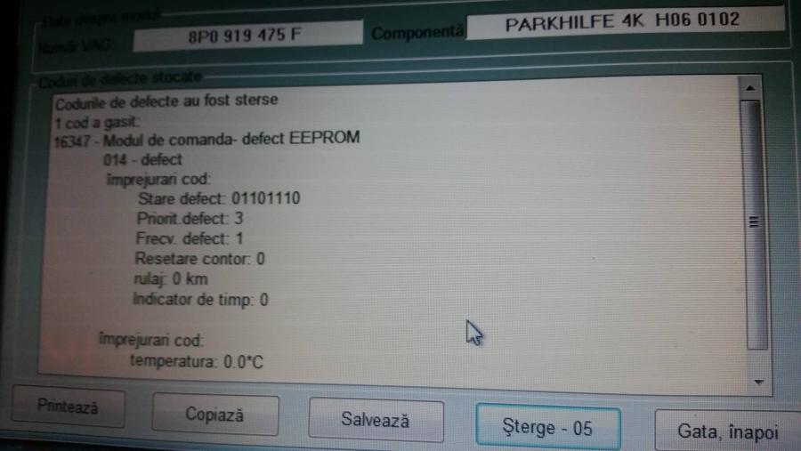

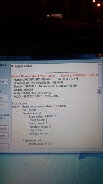

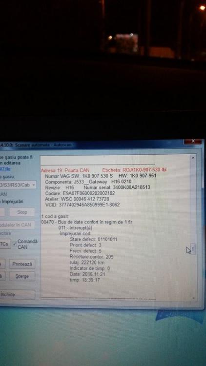

Daca am postat unde nu trebuie , rog un moderator sa imi mute postul. Dupa ce am lasat masina la service pentru o problema cu luminile interioare am constatat ca nu imi mai functioneaza senzorii de parcare spate si nici nu imi mai apar pe MMI . Am facut o diagnoza cu vcds astazi si am urmatoarea eroare. O fi uitat sa conecteze o mufa sau a gresit ceva prin codari ? orice parere este buna venita ! Masina Audi a3 sportback 2009 facelift. Multumesc !
