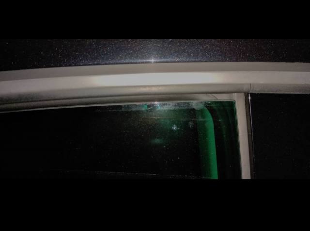

Salut, abia acum am desfăcut ușa.
Am făcut o diagnoză săptămâna trecută, atașez poza.
Geamul nu mai mergea deloc din buton și rămâne căzut cam un cm. Am scos borna de la baterie și a început iar sa funcționeze, după un timp iar cade jos. Azi am desfăcut fata de ușa și am dat cu spray de contacte și la stâlp și la modul. Acum merge sa l închid sau sa l deschid din buton dar tot coboară acel centimetru după ceva timp și ușa tot nu se închide din telecomandă.

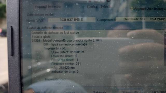

Salut, la un passat cc 2009 s a blocat ușa spate dreapta. Nu merge descuiata, doar geamul coboară când acționez mânerul, în rest moarta. Cel mai probabil e modulul defect. Aveți idee cum as putea demonta fata de ușa atâta timp cât ușa e blocata?
Cu greu,  dar se poate o desfaci doar de sus, jos poate rămâne prinsa și bagi doar mufele la noul modul, ca să poți deschide usa

Pai coboară doar dacă trag de mânerul exterior, coboară acei 2 cm cat sa coboare geamul de sub cheder. În rest nu funcționează, din butoane sau din interior. Și da eroare de comunicare. În prima faza când s a blocat, nu mai reacționa deloc, nici geam nici usa. Am scos mufă din stâlp sa verific pinii so totul era ok. După reconectare a început sa reacționeze geamul ca mai sus cum am descris. Credeți ca ar fi altceva?
Cablajul l-ai verificat, pana în usa fata? Probează cu alt calc de usa. Poți pune pe cel de pe cealaltă parte, in mufa,  sa vezi dacă descuie
trandafirvladut
Salutare, am luat unu din dezmembrări (cât o sa tina și asta). Am reușit sa îl înlocuiesc, era din modul. Am scos șuruburile din mâner si sub sistemul de deschis geamul și după am tras din partea de josa fetei de ușa, am făcut lor sa pot baga mufă și sa scot mufă. Am pus mufa în modulul funcțional și am deblocat ușa, după am pus iar în modulul vechi sa coboare geamul, am deschis ușa și restul a mers ușor de înlocuit. Mulțumesc!

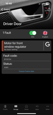

De ceva timp mă confrunt cu o problemă la ușa față dreapta. Geamul nu mai coboară și urcă normal, ci doar dacă țin apăsat în mod repetat pe buton: apăs → coboară puțin → las butonul → iar apăs, și tot așa. La urcare face exact la fel.
Am încercat să fac setarea de bază (adaptarea/calibrarea geamului), dar nu s-a rezolvat. Am suspectat că motorul ar fi defect și am cumpărat unul identic de la dezmembrări (același cod). Cod modul: 3C0 959 792 C, cod motor: 3C8 959 702.
După montaj, am observat ceva ciudat: atunci când țin butonul apăsat în jos, geamul urcă, iar când țin butonul apăsat în sus, geamul coboară (funcțiile sunt inversate).
Întrebarea mea este: trebuie făcută o adaptare/codare specială după schimbarea motorului sau e posibil să fie altă problemă.
