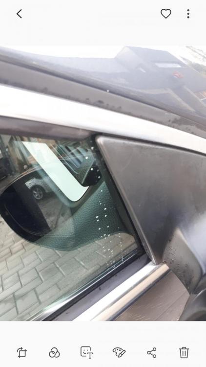

In ultimul timp, dupa ce am spalat masina am gasit picaturi de apa in interior.
A mai avut cineva problema asta? Pentru chedere am folosit Nigrin pana acum, iar ieri am comandat Sonax.
@C Catalin In poza se vede ca e geamul putin coborat. In mod normal nu ar trebui sa intre apa daca toate usile/geamurile sunt inchise complet.

Presiune prea mare la spălătorie in zona respectivă a geamului, eu spăl singur cc--ul meu și în zona geamurilor dau la presiune scăzută...

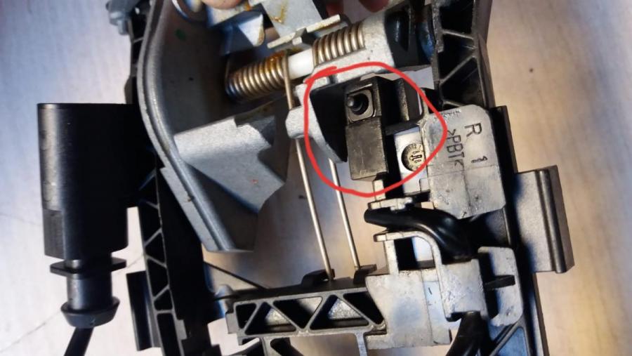

Atașez o fotografie pentru cine vrea să știe unde este switc-ul care acționează coborârea geamului la passat cc, se află în spatele mânerului

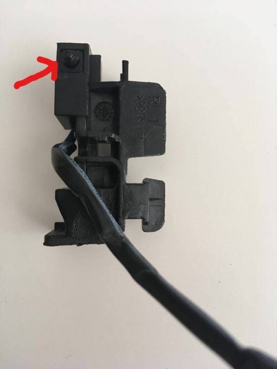

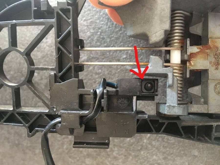

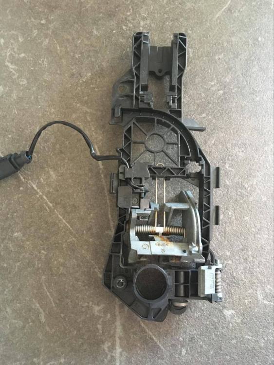

Anexez poze cum arata switch-ul asat buclucas.switch.thumb.jpg.af98a18015448dad4f275967b1dcce82.jpg1151632845_manercuswitch.thumb.jpg.091ce6ebf439c98f2cd9f8c4f2cf978d.jpgmaner.thumb.jpeg.66de2bc2d3e467c77a95e4e43c9542c9.jpeg
