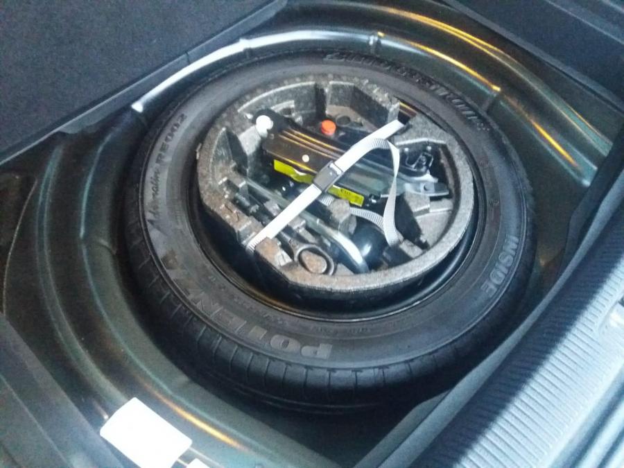

Da, roata normala de 16'. Cred ca pretul e destul de mare pentru un banal suport, dar vine perfect. Inconvenientul este ca iti ia putin din spatial portbagajului, in schimb castigi multe spatii de depozitare sub covor. Eu am pe acolo tot felul de lucruri ce nu e nevoie sa fie folosite des.
M-am cam lamurit dupa cateva zile de cautat roata de rezerva......De gasit se gasesc multe de vanzare, dar de-alea de caruta (a se citi pentru 80 km/h) si scumpe......gen 100 de euro, sau am mai gasit si normale, dar cu cauciucuri praf si cum sunt putin obsedat am zis ok........si mi-am luat pana la urma o janta de otel noua pe 16, 204 lei + valva 3 lei si montaj gratuit. Am avut 2 bridgestone potenza adrenalin,  ca noi ramase de la golful 4 si voila, roata de rezerva. Mi-a mai ramas un bridgestone, daca vrea cineva sa preia ideea. ✌️
Cricul si carligul o sa le invelesc in folie cu bule si le bag in roata de rezerva si aia e. N-o sa dau cateva sute de lei pe un amarat de polistiren. ?

Am fost azi cu cauciucul, l-am montat pe janta noua, am adus roata acasa, am spalat bine cauciucul.....l-am pus in masina.......tipla. Treaba nemteasca.

Problem solved. Nu sta foarte bine in roata, nu cred ca e pentru roata pe 16, dar isi face treaba, cel putin deocamdata. ?

Nu se inalta mocheta cu roata normala pe 16. Singura problema e cu suportul la mine. N-am gasit sau ma rog, n-am vrut sa dau aproape 200 de lei pe unul nou special pentru roata pe 16, asa ca am adaptat ceva din dezemembrari pe care am dat 30 de lei. Sta putin cocotata peste suport, e mai inalt suportul cam cu 2 cm, dar cand o sa am timp si un cutit lung si ascutit, rezolv si problema asta.

Nu se inalta deloc. Daca dau suportul pentru cric, carlig, cheie......afara (care nu e de golf 6, e de la alta masina) mochetuta aia sta perfect la nivel. Se poate vedea asta si din poza postata mai sus.
