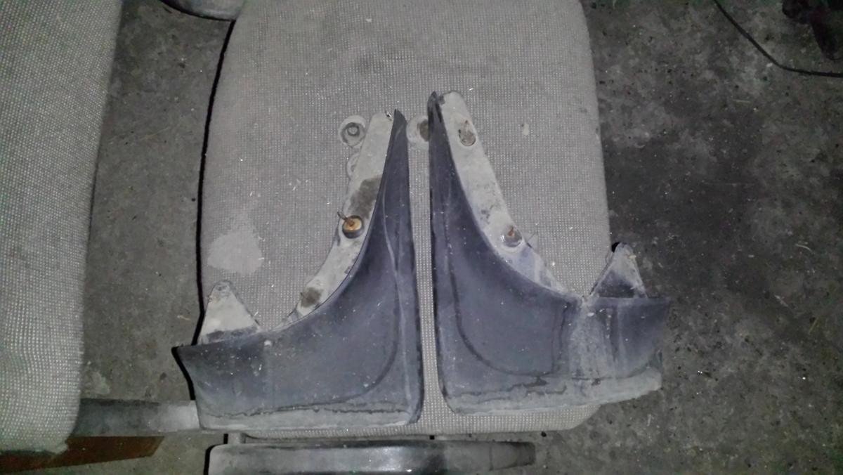

Multumesc pentru felicitari! Tocmai ce i-am dat jos si aparatorile alea de noroi, ca erau prinse in TN-uri de rigips ( deh, asa gandea fostul proprietar ca e bine ).
P.s. Daca le vrea cineva, le pun la posta. Sunt cele de pe masina, din poza, murdare Nu sunt originale, dar se pupa cu Passatul, poate si cu Golf, Bora, etc.

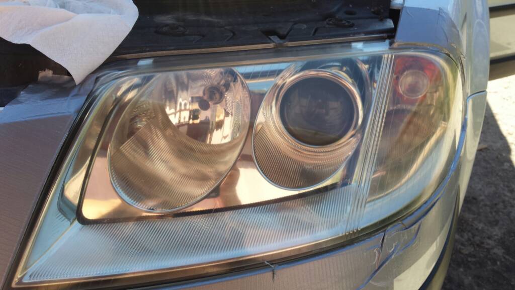

Am pregatit masina pt concediu: schimbat furtun spre calorifer, uleiul si filtrul de ulei, cumparat extinctor, vesta si trusa medicala pt a fi in termen cu ele. Astept niste becuri noi pe maine, urmand si un polish la faruri pt a vedea ceva noaptea. Drumuri bune!
Pus astazi noile Narva, plus un polish pe faruri, ca iar mergeam cu 2 lumanari galbene.

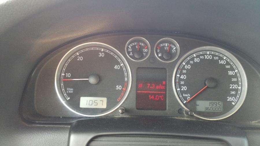

Am reusit performanta de a scoate un 5.8% prin Bulgaria, ca apoi sa-i "stric" in Grecia, ajungand la 7.0% :D
Totul se prezinta ok, masina merge bine ( n-o laud ca poate mi se strica :)) )
