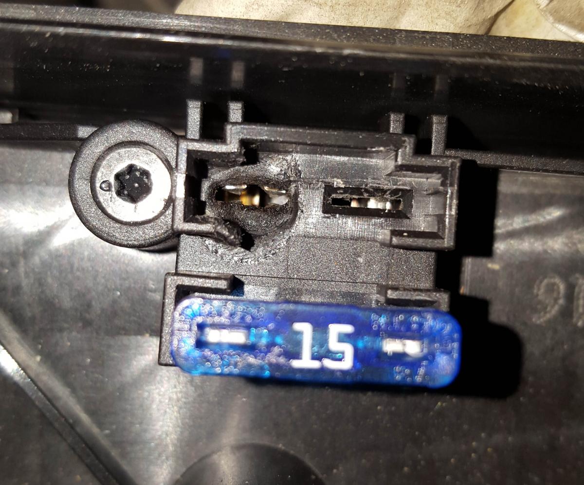

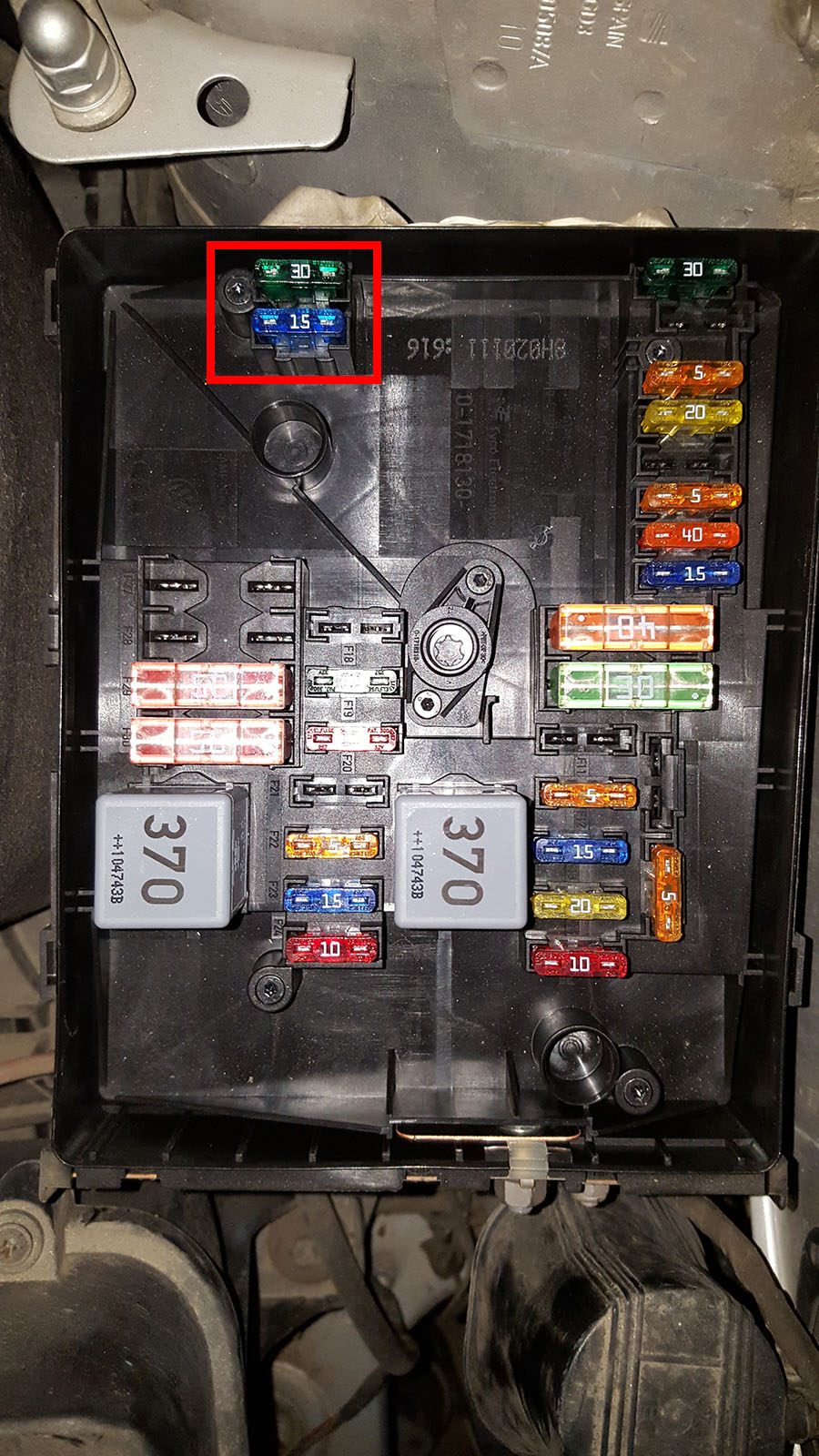

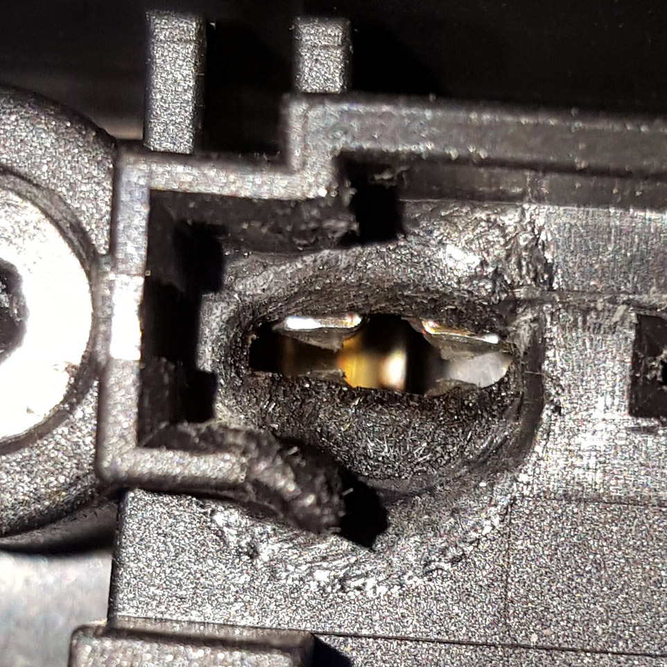

NU ai verificat corect toate sigurantele. Vezi una de 30A din Ebox, are piciorusele topite.
Nu ii mai stiu nr dar este pozitionata in partea de sus...spre habitaclu
...pai le-am scos pe toate, le-am verificat cu aparat de masura si nu mi s-a parut niciuna ca ar avea piciorusele topite .... o sa le mai iau o data la cautat. Multumesc frumos de raspuns.
Vezi in soclurile Ebox ului. Acolo topeste si face contact imperfect. Am gasit asa la mai multe Octavia. Data viitoare fac poze sa va arat exact despre ce e vb
Mda ... e aceeasi platforma pana la urma deci posibil sa aiba si a mea problema. De verificat buba !!!!!
:santa[1]:
Exact ce spuneau colegii Al Bundy si Florin este si la mine. Am strans piciorusele cat de cat .... ar trebui sa imi fac griji si de fire topite sub aceasta siguranta ?!?!?! Ce consumatori mari sunt pe aceasta siguranta de a ajuns in felul acesta ?!?!
