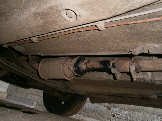

Adaptarea facuta pentru montarea si demontarea tobei intermediare si a catalizatorului.....efectuata cu ceva timp in urma cu ocazia verificarii tampoanelor de prindere a esapamentului..

multam frumos, din ce vad in poze vad ca ai alt tip de catalizator , difera de ce am eu !
Acum ce sa deducem , avem acelasi tip de motorizare , si evacuare diferita, daca vrem sa cumparam ceva nou, ne ducem cu piesa in mana .
Din cunostintele pe care le aveti, stiti daca motorul 1.4 AEX, montat pe polo , de potriveste ca montaj pe golf 3 , motorizare 1.4 AEX ?
Codul este acelasi , dar nu stiu daca merge si ca montaj !
nu a participat nimeni la o asemenea operatiune .
Stiu doar ca prinderile pe sasiul masinii sunt diferite , dar blocul este acelasi !
Banuesc ca doar se muta suportul de prindere al blocului dintr-o parte in alta , dar nu stiu sigur daca este pravazut cu filete in ambele parti ptr a realiza prinderea !

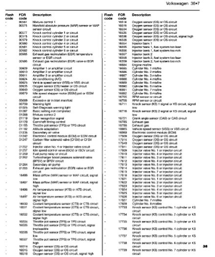

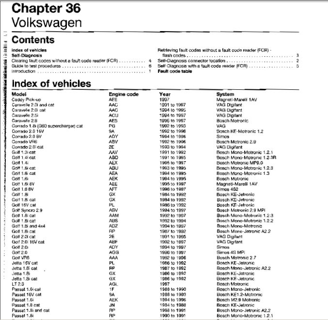

Dupa un manual Haynes pentru VW coduri:
post-85877-0-08627800-1397924673_thumb.jpost-85877-0-25331200-1397924701_thumb.jpost-85877-0-49004400-1397924724_thumb.jpost-85877-0-28374200-1397924739_thumb.jpost-85877-0-84393700-1397924761_thumb.j
Modificat de asterix 68
Multumesc pentru lamurirea cu privire la Upload, din pacate va trebui sa fac upload tot pe ceva site pentru ca manualul are mult mai mult de 1 MB , vreo 80... cam asa.
Referitor la raspuns.....vreau sa zic ca este exact ce am cerut.
Multumesc lupo_bv!
Mai rar asa raspunsuri la subiect pe forumuri :D
