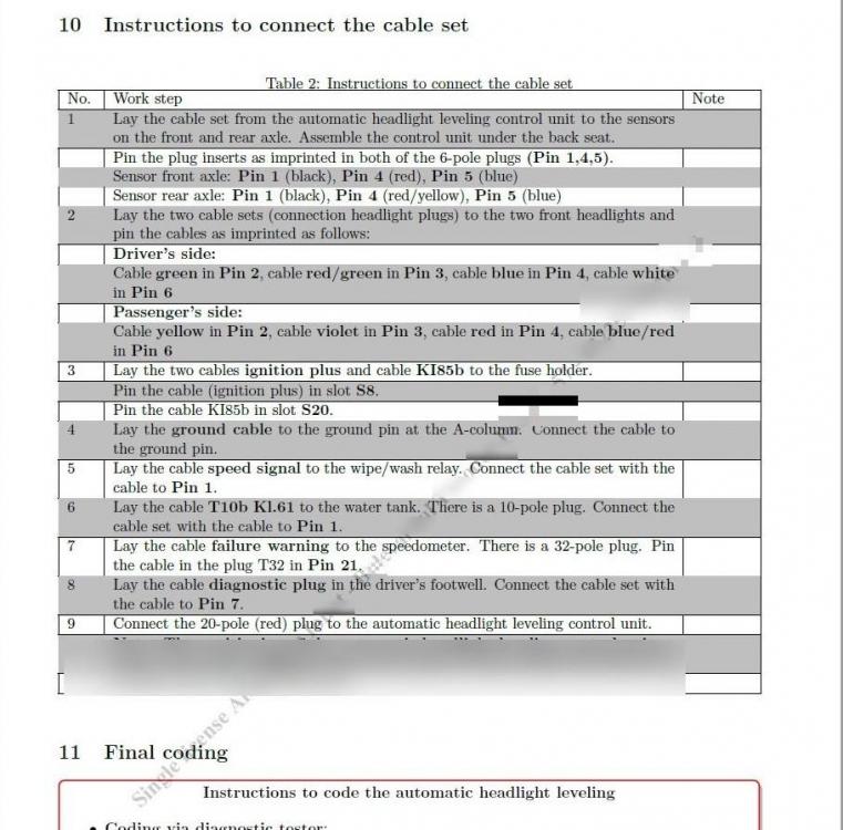

Modificarea ca sa fie 100% nu este p&p. Pe langa faruri mai trebuie calculatorul de autoleveling, cele 2 bascule complete de autoleveling, cele din fata sunt comune la 2WD si 4WD cele din spate difera, alta instalatie electrica intre calculator, bascule si faruri, spalator de faruri. Butonul de reglaj din interior dispare.

Salut! ai rezolvat cu functia autoleveling? cam cat te-a costat?
