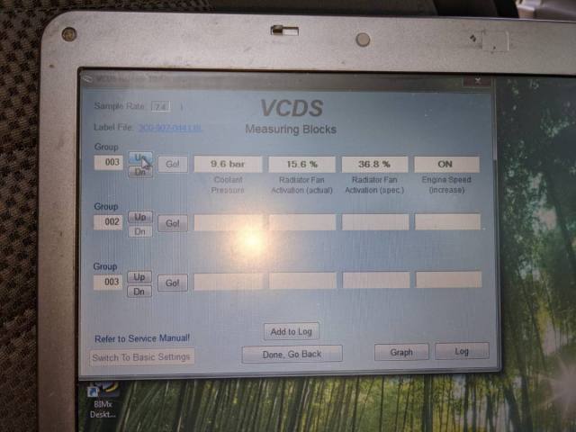

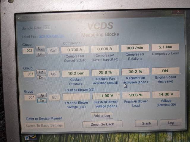

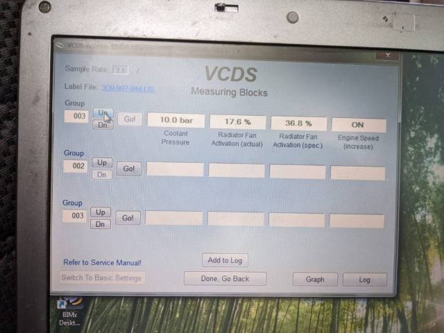

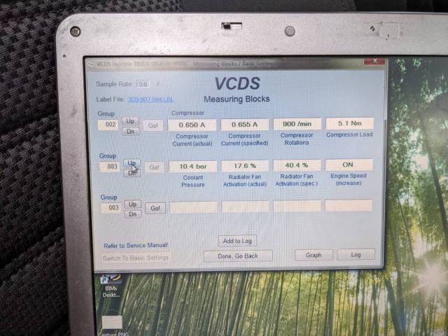

- am tot navigat prin VCDS pe la measures. Atasez niste poze. Ce am observat e ca atunci cand pornesc ventilatoarele, valoarea de la "Radiator Fan Activation (spec)" (care cred eu ca este valoarea cu care ar trebui sa se invarta ventilatoarele) si cea de la  "Radiator Fan Activation (actual)" sunt mult diferite, in sensul in care spec e tot timpul mai mare, uneori chiar mult mai mare.
478858608_WhatsAppImage2022-06-14at5_24_51PM.thumb.jpeg.5966638aa2cb191cc10a4e9c1810de66.jpeg1758149689_WhatsAppImage2022-06-14at5_24.51PM(1).thumb.jpeg.76d03fa93b09557412bfa9293ee4cbba.jpeg1667310895_WhatsAppImage2022-06-14at5_24.51PM(2).thumb.jpeg.b94da22db22189db7890c2c384364e7b.jpeg1405176252_WhatsAppImage2022-06-14at5_24.50PM(4).thumb.jpeg.50222d2d7a9cfcfd296de66c4999d63f.jpeg
Ati mai intampinat asemenea problema? Ati avea idee ce sa mai verific? Am incercat sa urmaresc cablul acela care iese din compresor, dar e imposibil. Poate ma puteti sfatui ce mufa sa mai verific.

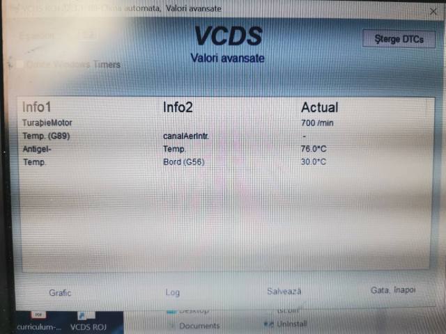

 Am mai descoperit o chestie ciudata:
Dacă întru la clima pe măsurători am valorile din poza. Ceasul din bord fix la 90 grade. Deci 3 valori diferite. Sa fie ceva senor temperatura? La modelul asta sunt 2 senzori?
 Plus am descoperit ca ventilatoarele pornesc doar la 98° și doar amândouă. In rest nu se clintesc din loc.
Raduletz,comportamentul ventilatoarelor e normal..Am acelasi motor ca al tau si am avut aceiasi problema ca tine.Incepea sa bage aer rece dupa mai mult timp,iar eficienta ac ului scazuse destul de mult.Am inlocuit electrovalva de pe compresor cu una Vemo si lucrurile si-au revenit la normal,ac ul baga de rupe (4 grade la gurile de ventilatie din bord),iar de cand apas butonul de ac nu dureaza mai mult de 1-2 minute pana cand incepe sa se simta aerul rece.Electrovalva e piesa aia in care se infige mufa inercuita de tine in poza.Nu mai incerca sa pui mufa in scurt pentru ca pe ea ai tensiune(si plus si minus),numai ca ecu alimenteaza electrovalva prin impulsuri.Inainte sa inlocuiesti electrovalva,verifica cu vcds ul ca toti senzorii din hvac sa indice temperaturi credibile.Verifica si piulita din centrul fuliei compresorului sa fie stransa bine.
@Dan Cristi mulțumesc mult pentru raspuns.
Oare asa ceva arata acea electrovalva?
E greu de schimbat? Se pierde freon sau vreun alt lichid la inlocuire?
Da, ceva de genul.
Da, trebuie intai scos/recuperat freon, inlocuit electrovalva. Dupa aceea umplut instalatia
Inainte sa cumperi electrovalva,uite te pe eticheta compresorului si vezi exact ce marca si ce model e compresorul,sa stii exact ce electrovalva cumperi.Nu e greu de schimbat,doar ca tre sa scoti freonul inainte,cum zicea Florin.Ea e fixata cu o siguranta tip inel pe compresor.Munca de 10 minute..Mai mult dureaza sa recupereze freonul si sa l incarce inapoi :)
