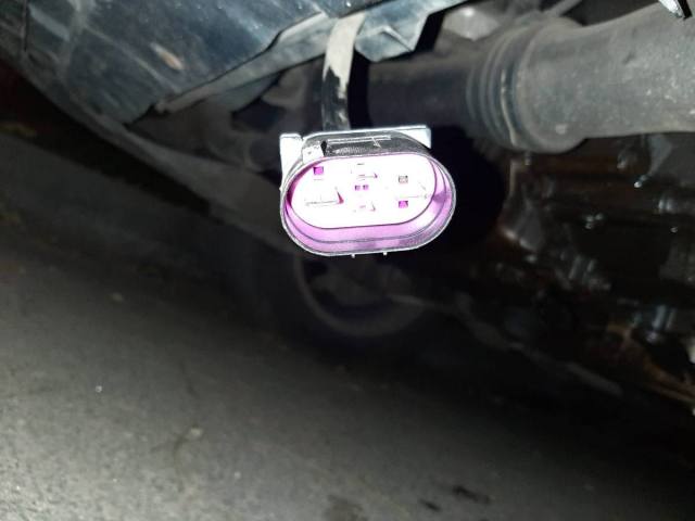

Buna Seara.Am si eu o problema cu electroventilatoarele,pornesc doar daca dau drumu la clima si pornesc ambele.Nu am nici o eroare.La output test imi apare doar electroventilator 1,si tot nu porneste nici un ventilator....Care ar putea fi problema?Output test am facut la motor am incercat si la  sequential output si la selective output...Masina e din 2006 bkp.Vizibil sigurantele par ok....
Ceva normal ,ventilatoarele pornesc pe AC si merg doar impreuna
Am uitat sa specific.Temperatura trece de 90 grade fără să pornească nici un electroventilator....nu am lăsat să treacă mai mult de 95 grade... din cate am citit la 92 grade ar trebui sa pornească.Multumesc
Am inlocuit termostatul si din pacate nimic.Nu mai pornes nici ventilatoarele daca pornesc clima.....Pretul termostatului a fost de 139Lei original.Imi puteti spune unde sunt situate mufele de la ventilatoare si cum verific ventilatorul mic...Multumesc anticipat.
Modificat de claumedel
Cum te uiti la.ventilator, pe partea cu bateria, ai mufa mare, jos.
Buna seara.Azi am scos mufa mare si am tras 2 fire de la baterie si am pus minus la pin mic(fir maro) si cu firul de plus am încercat pe ceilalți pini.Nu a pornit nici un ventilator.Din greseala am atins firuĺ de la minus pe un pin mare.Am pus scurt plus si minus pe pini mari si au pornit ambele ventilatoare.Ce ar putea sa aibă?Nu am nici o eroare.Termostatul e nou....
