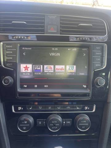

Buna seara am facut si eu upgrade la mib2 de la mib1 aveam harman mib main-unit si am si dynaudio insa in setari nu imi apar setari, desi el zice ca mi-a activat si dynaudio nu mai apare dynaaudio sound character si sound focus, asa apare acum cu este in poze si asa aparea pe navigatia veche

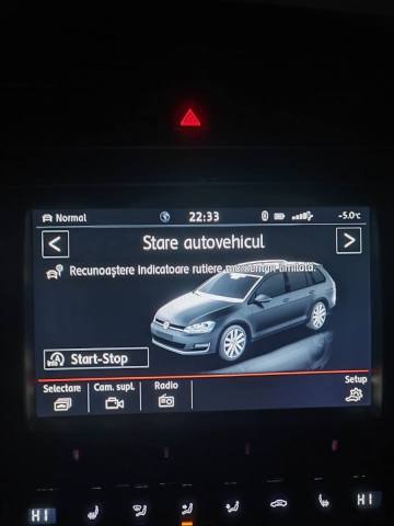

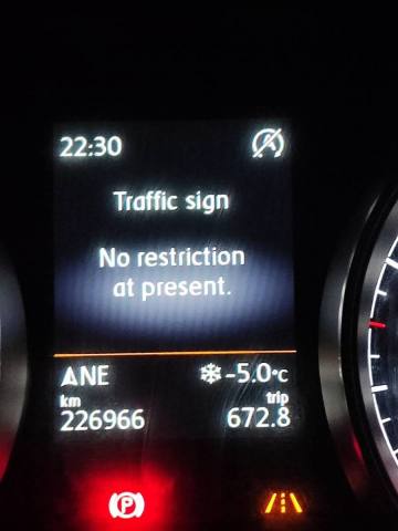

Salutare am facut upgrade la mib 1 la mib 2 si nu mai recunoaste semnele de circulatie ce este facut ?
M-am lovit si eu de problema asta dupa un update la MIB2 la YBU Garaj, cu o calitate slaba. A trebuit facut update de soft la CanGateway si la Camera din parbriz. Pe mine m-a ajutat Sabinx cu distractia...am pierdut timp, insa am castigat un prieten.
si ai rezolvat pana la urma ceva cat te-a ajuns toata nebunia :( ?
