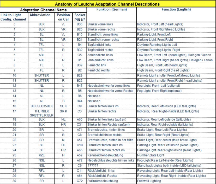

Pentru cei care vor sa codeze luminile, am gasit un tabel foarte interesant.Mie unul mi-a fost de mare ajutor.
De asemenea am gasit si adaptarile de la Halogen la Xenon, cu setarile initiale si setarile finale.
Coding Changes:
Byte 02 - 02 Lighting: Bi-xenon w/o light assist
Byte 06 - 20 Xenon - Shutter (PR-8IG/8IM/8IP) installed
Adaptations Changes:
Leuchte10SHUTTER LB23-Lasttyp 10 from not active to 2 - Shutter: Diagnosesensierung für 'LED low'
Leuchte10SHUTTER LB23-Lampendefektbitposition 10 from 0 to 37
Leuchte10SHUTTER LB23-Lichtfunktion A 10 from not active to Left high beam
Leuchte10SHUTTER LB23-Fehlerort mittleres Byte DTC-DFCC 10 from 0 to 1E
Leuchte10SHUTTER LB23-Lichtfunktion B 10 from not active to Lichthupe generell
Leuchte10SHUTTER LB23-Dimmwert AB 10 from 0 to 127
Leuchte11SHUTTER RB22-Lasttyp 11 from not active to 2 - Shutter: Diagnosesensierung für 'LED low'
Leuchte11SHUTTER RB22-Lampendefektbitposition 11 from 0 to 41
Leuchte11SHUTTER RB22-Fehlerort mittleres Byte DTC-DFCC 11 from 0 to 1F
Leuchte11SHUTTER RB22-Lichtfunktion A 11 from not active to Right high beam
Leuchte11SHUTTER RB22-Lichtfunktion B 11 from not active to Lichthupe generell
Leuchte11SHUTTER RB22-Dimmwert AB 11 from 0 to 127
Leuchte2SL VLB10-Lasttyp 2 from 10 - allgemeine Scheinwerfer to 4 - LED Tagfahrlichtmodul Signal
Leuchte2SL VLB10-Lampendefektbitposition 2 from 0 to 48
Leuchte2SL VLB10-Fehlerort mittleres Byte DTC-DFCC 2 from 45 to 4A
Leuchte2SL VLB10-Lichtfunktion A 2 from Standlicht allgemein (Schlusslicht: Positionslicht: Begrenzungslicht) to Daytime running lights
Leuchte2SL VLB10-Lichtfunktion C 2 from not active to Blinken links aktiv (beide Phasen)
Leuchte2SL VLB10-Dimming Direction CD 2 from maximize to minimize
Leuchte2SL VLB10-Lichtfunktion E 2 from not active to Standlicht allgemein (Schlusslicht: Positionslicht: Begrenzungslicht)
Leuchte2SL VLB10-Lichtfunktion F 2 from not active to Parklicht links (beidseitiges Parklicht aktiviert li & re)
Leuchte2SL VLB10-Dimmwert EF 2 from 0 to 26
Leuchte3SL VRB21-Lasttyp 3 from 10 - allgemeine Scheinwerfer to 4 - LED Tagfahrlichtmodul Signal
Leuchte3SL VRB21-Lampendefektbitposition 3 from 0 to 4C
Leuchte3SL VRB21-Fehlerort mittleres Byte DTC-DFCC 3 from 46 to 4C
Leuchte3SL VRB21-Lichtfunktion A 3 from Standlicht allgemein (Schlusslicht: Positionslicht: Begrenzungslicht) to Daytime running lights
Leuchte3SL VRB21-Lichtfunktion C 3 from not active to Blinken rechts aktiv (beide Phasen)
Leuchte3SL VRB21-Dimming Direction CD 3 from maximize to minimize
Leuchte3SL VRB21-Lichtfunktion E 3 from not active to Standlicht allgemein (Schlusslicht: Positionslicht: Begrenzungslicht)
Lichtfunktion F 3 from not active to Parking light right
Leuchte3SL VRB21-Dimmwert EF 3 from 0 to 26
Leuchte4TFL LB4-Lasttyp 4 from 9 - allgemeine Glühlampe 27W: auch H15 to 1 - LED Tagfahrlichtmodul Versorgung
Leuchte4TFL LB4-Lampendefektbitposition 4 from 48 to 3A
Leuchte4TFL LB4-Fehlerort mittleres Byte DTC-DFCC 4 from 43 to 49
Leuchte4TFL LB4-Dimmwert AB 4 from 100 to 127
Leuchte4TFL LB4-Lichtfunktion F 4 from not active to Parklicht links (beidseitiges Parklicht aktiviert li & re)
Leuchte4TFL LB4-Dimmwert EF 4 from 31 to 127
Leuchte5 TFL RB32-Lasttyp 5 from 9 - allgemeine Glühlampe 27W: auch H15 to 1 - LED Tagfahrlichtmodul Versorgung
Leuchte5 TFL RB32-Lampendefektbitposition 5 from 4C to 44
Leuchte5 TFL RB32-Fehlerort mittleres Byte DTC-DFCC 5 from 44 to 4B
Leuchte5 TFL RB32-Dimmwert AB 5 from 100 to 127
ENG116555-Leuchte5 TFL RB32-Lichtfunktion F 5 from not active to Parking light right
Leuchte5 TFL RB32-Dimmwert EF 5 from 31 to 127
Leuchte8FL LB39-Lasttyp 8 from 10 - allgemeine Scheinwerfer to 36 - LED Kleinleistung
Leuchte8FL LB39-Lampendefektbitposition 8 from 37 to 35
Leuchte8FL LB39-Fehlerort mittleres Byte DTC-DFCC 8 from 1C to 26
Leuchte8FL LB39-Lichtfunktion A 8 from Left high beam to Standlicht allgemein (Schlusslicht: Positionslicht: Begrenzungslicht)
Leuchte8FL LB39-Lichtfunktion B 8 from Lichthupe generell to Parklicht links (beidseitiges Parklicht aktiviert li & re)
ENG116029-Leuchte8FL LB39-Dimmwert AB 8 from 100 to 127
Leuchte9FL RB2-Lasttyp 9 from 10 - allgemeine Scheinwerfer to 36 - LED Kleinleistung
Leuchte9FL RB2-Lampendefektbitposition 9 from 41 to 3F
Leuchte9FL RB2-Fehlerort mittleres Byte DTC-DFCC 9 from 1D to 27
Leuchte9FL RB2-Lichtfunktion A 9 from Right high beam to Standlicht allgemein (Schlusslicht: Positionslicht: Begrenzungslicht)
Leuchte9FL RB2-Lichtfunktion B 9 from Lichthupe generell to Parking light right
Leuchte9FL RB2-Dimmwert AB 9 from 100 to 127
I also made coding changes to let car know I have xenon lights, byte 2 bi-xenon without light assist, and byte 6 bit 5-6 xenon shutter installed.
You now have properly functioning lights, but you do not have AFS.
