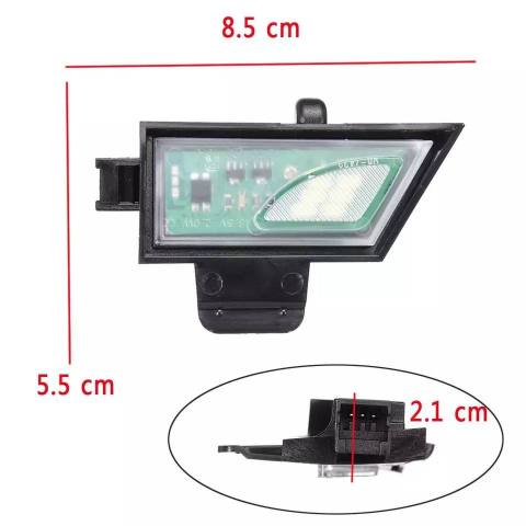

Cand am vrut sa fac montajul am constatat ca pentru Puddle light nu am cablajul, iar la door lights pinul care ar trebui sa intre in mufa de pe calculatorul de pe portiera este prea mare si nu intra in conector.
Intrebarile sunt:
Care este codul cablajului pentru Puddle light sau codul conectorului macar?
Ce dimensiune ar trebui sa aiba pinii din conector pentru Door lights?
Ps. Coletul cu footwel inca nu l am primit. Sa vedem ce surprize or mai fi si acolo! :)
Nu exista cablaj separat pt ceea ce vrei tu, pe original. Era normal sa nu ai cablajul tras.
Pune o poza sa vad ce conector prea mare ai tu.
Nu am cablajul pt puddle dar ce cod are pe original? Nu l gasesc pe nicaieri! Asta ar fi lampa dar nu stiu ce conector e.

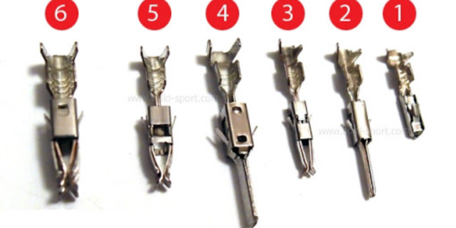

2. Pentru luminile de avertizare in usi, cablurile trebuie sa fie mufate cu pin de tipul nr. 1 din poza de mai jos. Daca chinezul a pus alt tip de pin pe cablu, ghinion. Trebuie sa schimbi pinul. Poti gasi la reprezentanta, daca ai una in apropierea ta, pin potrivit, cumperi cati ai nevoie si rezolvi. Oricum, ai nevoie pin doar pe cablul de + pentru ca doar pe acela il pui in mufa de pe usa. Minusul il iei de la un cablu deja existent in mufa (conform tutorialului gasit aici pe forum).
3. La luminile de picioare, la fel, cablul de plus trebuie sa aiba tot un pin ca cel din poza, respectiv tipul 1, iar minusul vine cu un inel metalic, ce se leaga pe caroserie. Cum ti-ai comandat si acest set de iluminat, probabil deja ai urmarit tutoriale pe net si stii ce presupune instalarea acestor lumini la picioare.

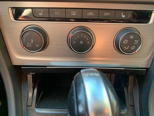

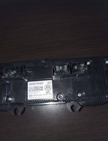

Am tot vazut ca se vinde destul de ieftin panoul de climatronic pentru VW golf 7 , passat b8 etc. Al meu este doar cu clima  ( poza 4 ) .
Aveti idee de ce mai este nevoie ( inafara de panou plastic , imperechat calculator climatronic ) pentru a face acest retrofit ? A reusit oare cineva sa faca acest retrofit  ?
Multumesc mult!
Retrofit de la climatic la climatronic, mult mai multe piese, clapete pt a se face in 2 zone. Practic e un retrofit mult mai scump si laborios decat pare la prima vedere si care nu merita.
Modificat de The_Ego
Poti face retrofit de la climatic la climatronic daca ai o masina donatoare, sa iei tot ce tine de partea de clima de pe ea si sa pui pe a ta. Cum iti spunea si colegul de mai sus, e munca foarte laborioasa si necesita foarte multe elemente/componente: motorase (clapete), cabluri de conexiune, tubulatura, codare etc etc.
Daca era asa simplu, doar sa schimbi panoul de clima, pai toata lumea facea treaba asta.
Mai bine vinzi masina si iei alta cu climatronic, decat sa te inhami sa desfaci jumate de masina si sa pui pe ea tot sistemul aferent climatronucului.

Panou cimanda clima,.senzori temperatura, housing climatronic, modificat cablaj. Se da jos bordul , housing clima, etc
Multumesc mult pentru raspunsuri. Ma gandeam ca sunt deja clapetele montate in bord, si ca e nevoie doar ce ceva senzori de temperatura, cablaj , codare .
Se pare ca da, nu merita, cred ca si de aceea  nimeni nu s-a bagat la acest lucru. Nu as schimba masina pentru climatronic, care nu siguranta nu imi ofera mult mai mult comfort decat AC simplu. Era doar de "moft" , ca toata lumea ma intreaba de ce am masaj in scaun(l-am pornit de 3 ori maxim) , dar nu am climatronic.:))
