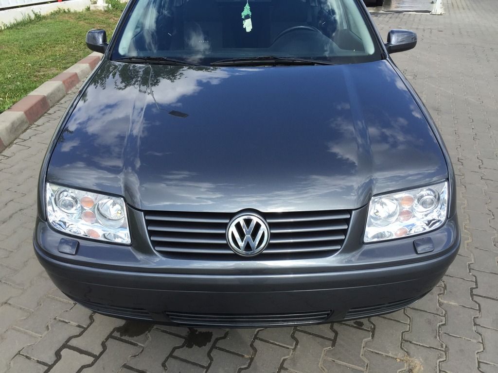

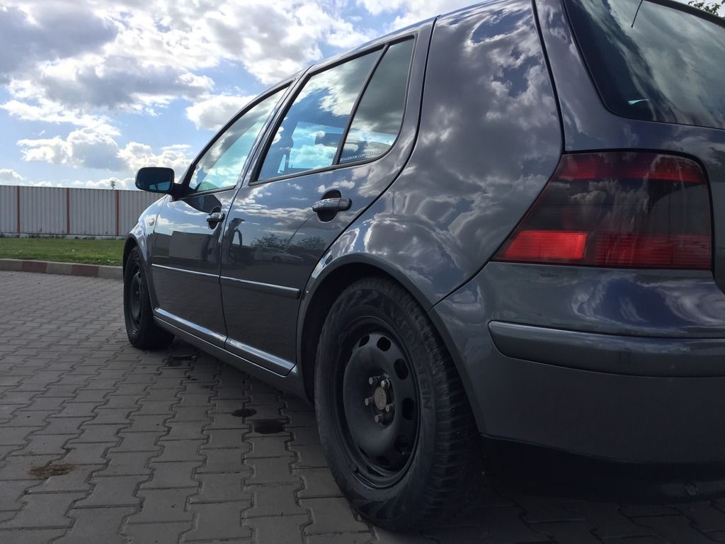

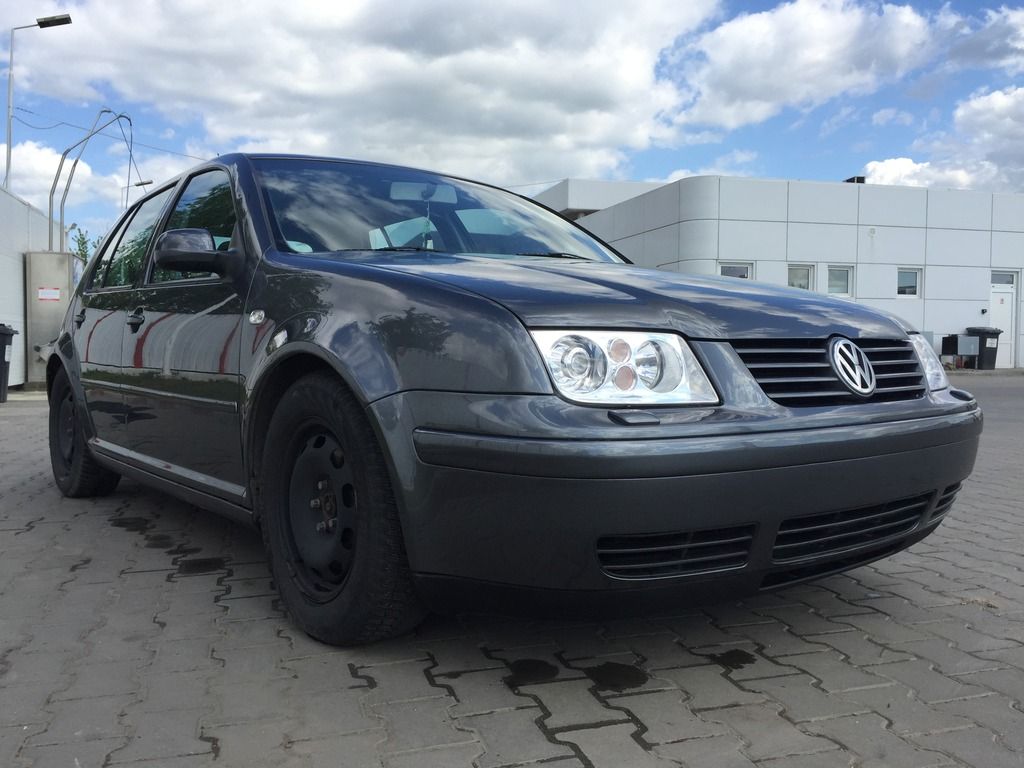

Imi place foarte mult cum a iesit. Astept ziua de vineri pentru o spalare asa cum merita (maine ploua) si tot atunci voi mai face si niste poze. Toata treaba m-a costat 4000 ron, senzorii sunt perfect functionali si isi fac treaba foarte bine.

A iesit superb !  Ai dat inca o sansa la viata acelei masini !  Codul de culoare folosit este A7T  (Gri Unit) ?
Vreau sa vad poze la soare :D  mor de nerabdare :D

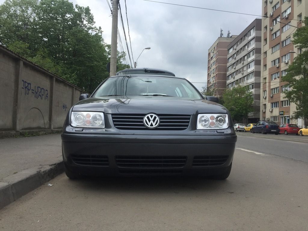

Spalarea despre care ziceam va fi una corecta, pentru care este rezervat destul timp, exact cum vor fi toate de acum incolo (in fiecare vineri sau sambata). Dupa ce o spal, parcare subterana si doua straturi de ceara. O sa raman tot cu collinite, n-am apucat sa imi iau altceva.
Codul de culoare este B39 de la BMW, adica Mineral Grey Metallic.
Si eu abia astept jantele de vara si masina lasata calumea pe ele.

Esti sigur ca poti spala masina asa repede dupa ce a fost vopsita? Mie mi-au spus ca nu am voie sa o spal 2-3 saptamani ca sa aiba timp lacul sa se intareasca bine.
O sa mai intreb cateva persoane legat de chestia asta cu lacul. Baietii care au vopsit-o au zis ca nu e problema.

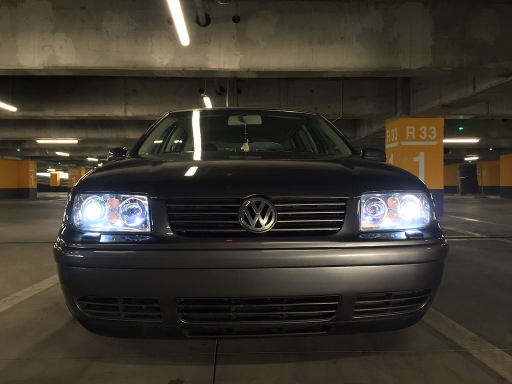

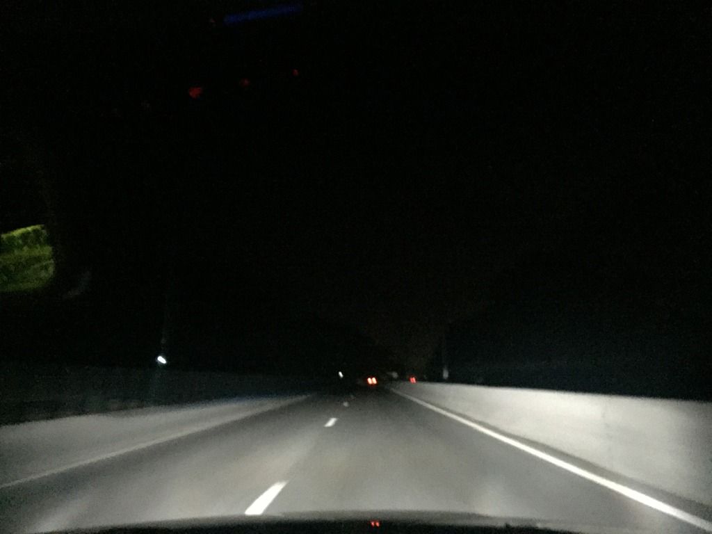

Aseara am avut pe timp de noapte un drum pe Centura Bucuresti, iar farurile s-au dovedit a fi cea mai buna alegere.

Vopseaua, lacul inca mai lucreaza! Ii astupi toti porii cu ceara solida! Daca e nevoie un polish poti efectua, dar pentru ceara mai asteapta.
Polish-ul a fost dat deja. Lacul este deja intins si luceste foarte bine. Nu inteleg acest termen "lucreaza"...
:) nici eu nu inteleg. dar nici vopsitor nu sunt, sa ma pricep asa bine.
daca masina sta la cuptor, uscarea este accelerata. ce sa mai faca 2 saptamani?
daca ai factura, garantie si iti da masina, o speli de 5 ori pe zi. cade lacul, inapoi la garantie.

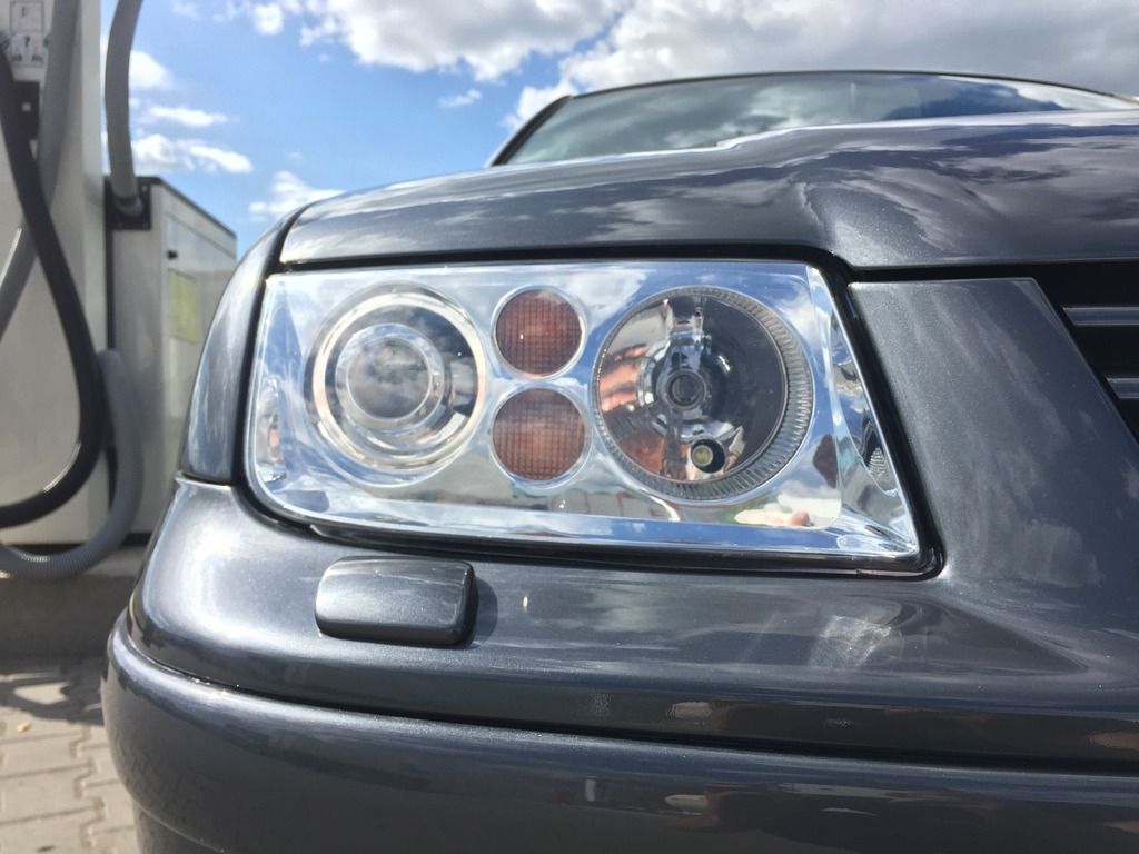

Bat foarte bine , posibil sa fie si de la expunerea pozei  , in realitate cred ca se vad putin mai slab.

Solventii din lac nu se evapora in cele cateva ore cat sta masina la cuptor, la 60C. Recomandarea tuturor producatorilor de vopsea/lac in caz de revopsire este sa nu aplici ceara timp de 30-60 zile, pentru a permite solventilor sa se evapore complet.
Polish-are este altceva, ea se poate face dupa 24 ore de la uscarea lacului. In polish-uri nu sunt substante care sa impiedice evaporarea solventilor.
Recomandarea mea este sa o lasi macar 2 saptamani fara ceara, nu pateste nimic, nu pierzi nimic.
La faruri lumina se vede un pic mai alba din cauza expunerii. In rest, poza reflecta realitatea.

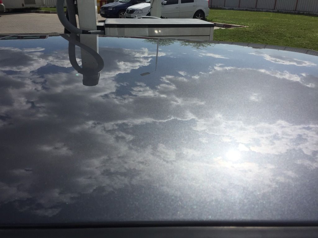

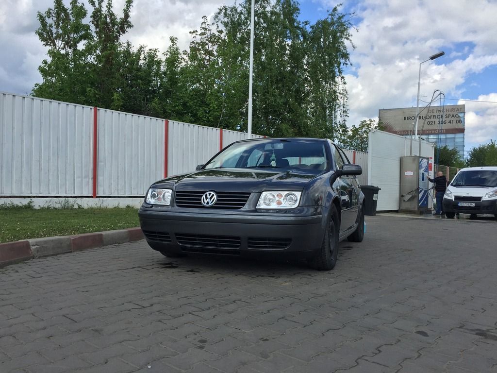

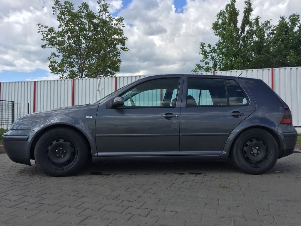

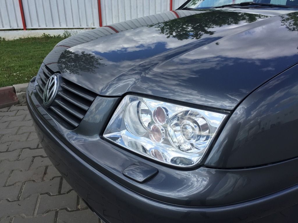

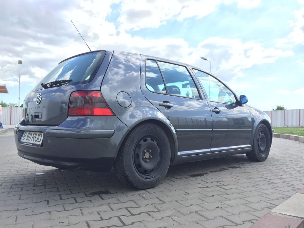

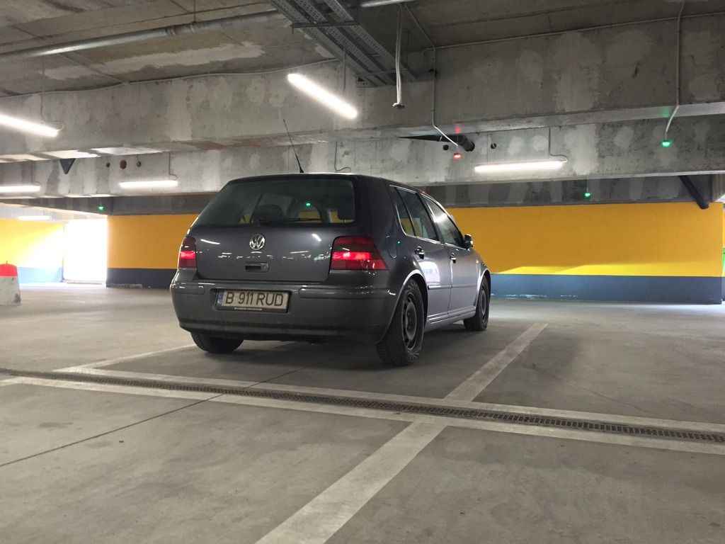

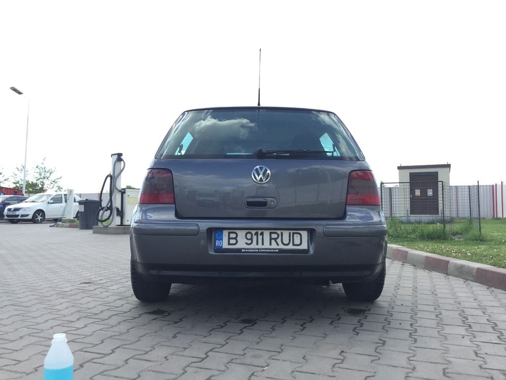

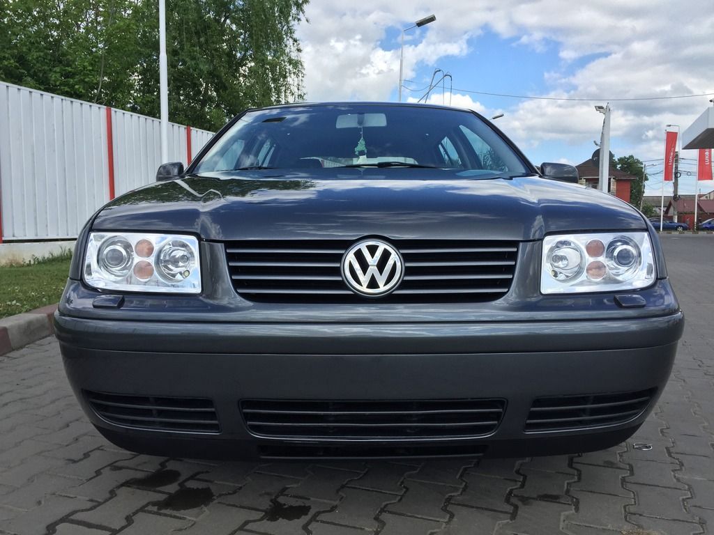

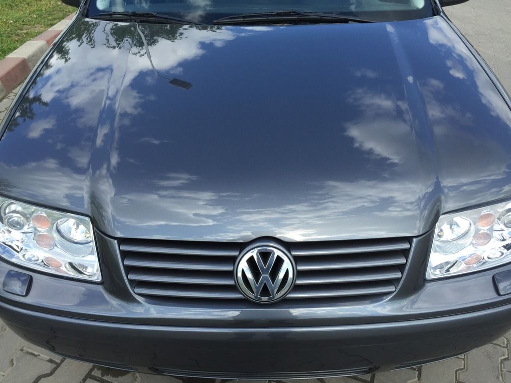

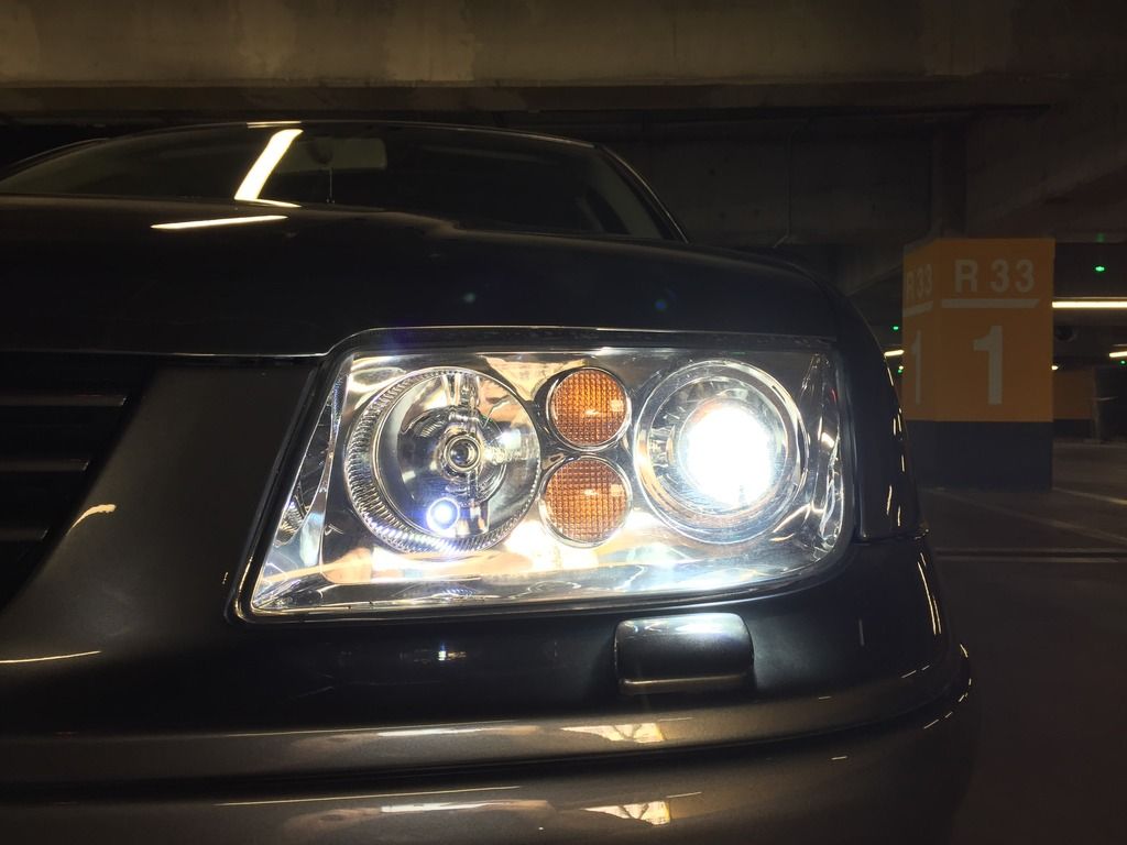

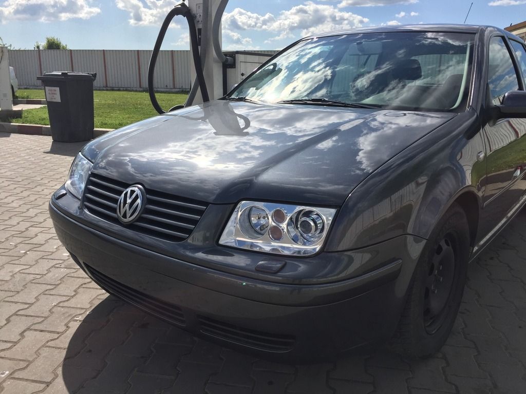

In urma sfaturilor voastre, dar si a mai multor cunostinte, am decis sa nu dau masina cu ceara inca si sa mai astept sa o dau inainte de SAM (urmatorul weekend). Totusi, azi i-am facut baia promisa si am bibilit-o cum trebuie si la interior (caruia am uitat sa ii fac poze... off vopseaua asta :)) )
Enjoy!

ce bine arata,e noua ce mai.. :) .... schimba si carenajele din fata, aparatoarele de noroi , e pacat sa le lasi asa ca se vad urat....
Modificat de bls luci
Frumoasa culoare !!Dupa cum ziceau si colegii las-o o lună și după aplici protecția !!

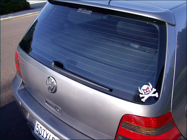

Sau Aero fata si spate A4 break,zic ca da mai bine :)
Ai avut rugina la ea ? Sunt curios dupa cat timp o sa apara. Si eu ma gandeam sa ii fac revopsire integrala, au inceput sa imi apara mici inflorituri sub vopsea in anumite locuri dar cineva de la o vopsitorie mi-a spus ca si cu revopsire integrala, tot o sa apara nu dupa mult timp.
Stergatoare aero fata sigur o sa imi iau, astea deja nu mai fac treaba cum trebuie. Cumva trebuie sa schimb si bratele? Sau e de ajuns sa iau stergatoare aero facute special pentru golf 4? (http://www.stergatoareparbriz.com/produse/set-stergatoare-parbriz-vw-golf-4-iv-bosch-aerotwin-a927s-cod-3-397-118-927-32.html) Cel de pe spate... O sa ma gandesc, arata bine cel de a4 break.
Daca cel care lucreaza la vopsitorie ti-a spus ca rugina o sa apara la loc in scurt timp inseamna ca si-a ales gresit meseria. In locurile unde am avut eu puncte mici de rugina a fost curatat foarte bine si dat cu protectie, iar in locurile afectate grav (praguri) au fost taiate si inlocuite bucatile ruginite.

schimba drecu stergatorul ala de pe spate, da' tre sa ne rugam de tine? iar pt fata:http://shop.ahw-shop.de/upgrade-aerotwin-scheibenwischer-golf-4-bora-lupo?c=925. sau schimbi si bratele si:http://shop.ahw-shop.de/vw-aerotwin-umruestsatz-scheibenwischer-golf-iv-4-bora-audi-a3?c=925
