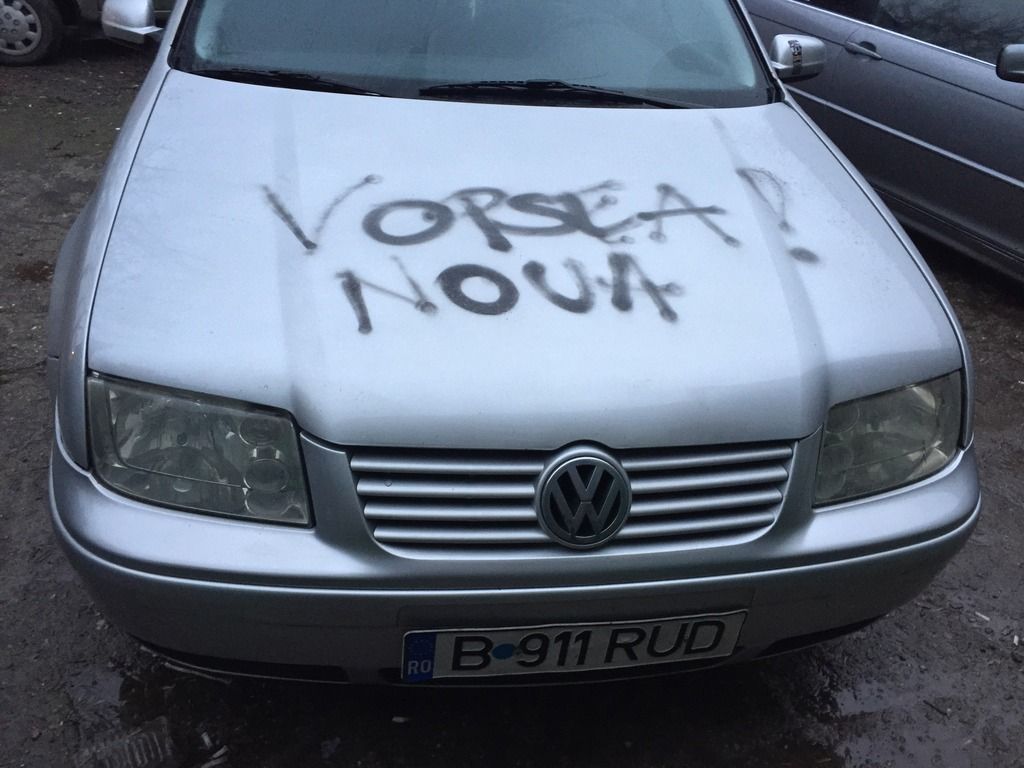

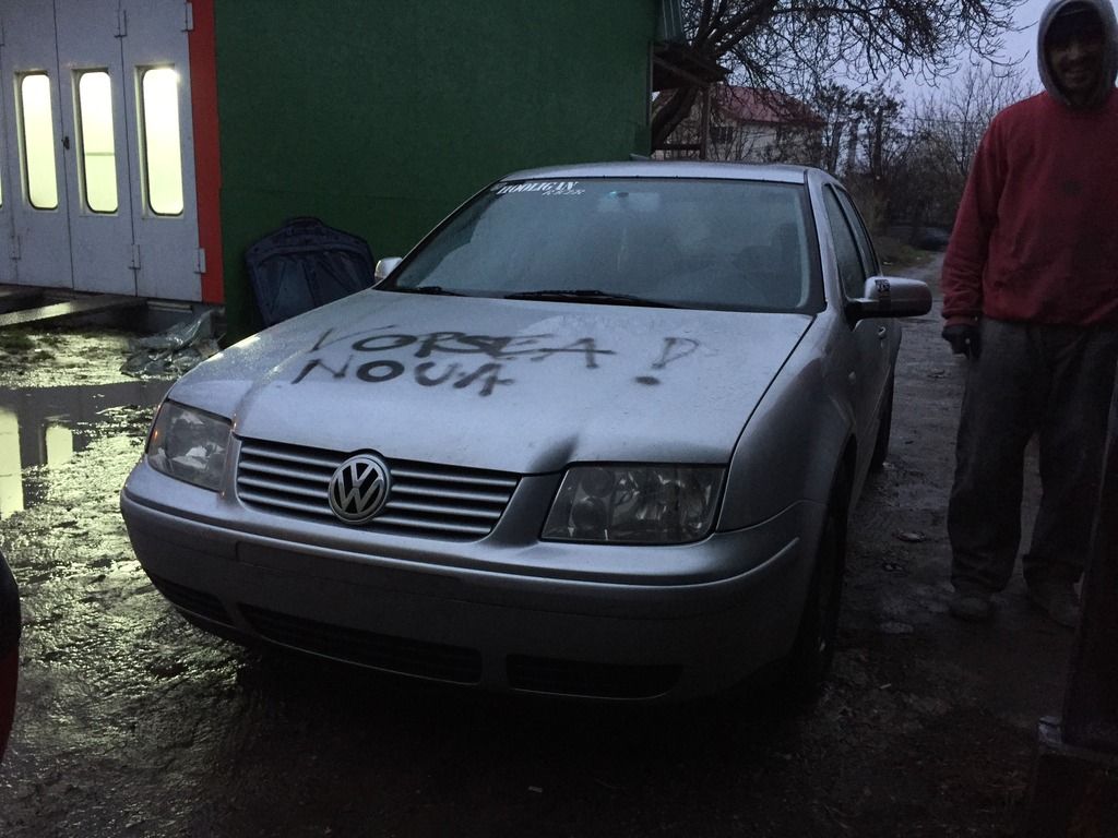

Cat tii masina la vopsit...nu stai si tu la coada la DRPCIV sa iti iei numere noi?:P e cam sifonat asta de pe fata...
Cu siguranta e inainte de vopsire!! :D
Modificat de flaviusmaff
Numerele sunt in portbagaj acum (poza a doua) cum am o portita in program, DRPCIV e destinatia :D

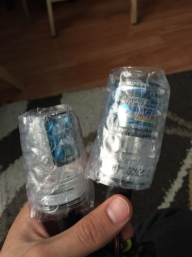

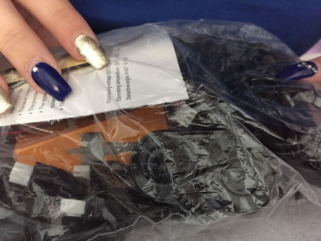

Au sosit senzorii de parcare si becurile cu xenon.

-imi place cum ti-ai facut unghiile :))

-de ce nu ai luat senzori gri (sau ce culoare faci masina) ?

Mersi pentru unghii, iti recomand pe cineva daca vrei si tu :))

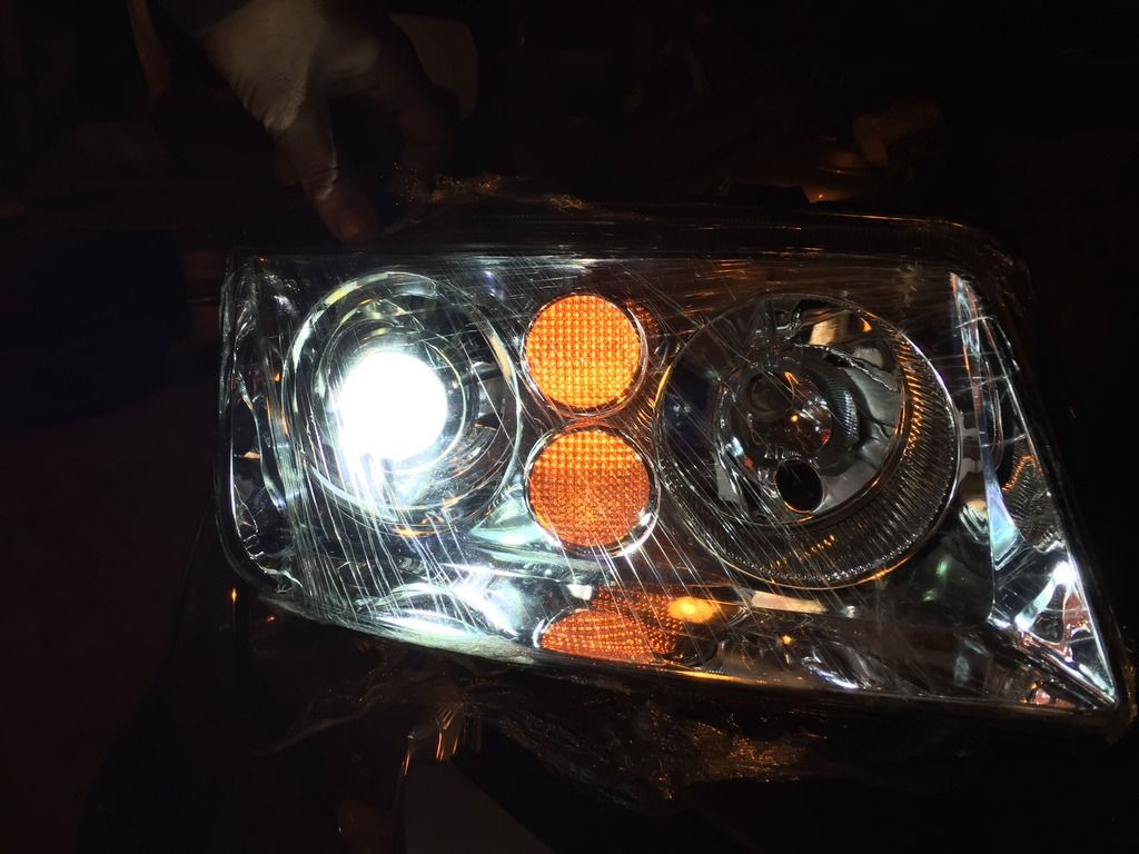

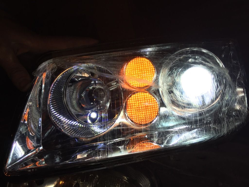

Am facut proba si cu farurile. Ca lumina mi-au depasit asteptarile, iar ca look sunt exact ce imi doream.

** in pozele cu farurile sunt aprinse semnalizarile, voi renuta la modulul de pozitii america.

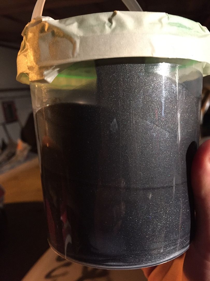

Dap, si eu abia astept sa vad cum o sa arate culoarea. Este Mineral Grey Metallic de pe BMW seria 4.
La culoarea asta conteaza foarte mult pregatirea suprafetei, dar si tehnica de vopsit, altfel o sa vezi toate imperfectiunile din timpul pregatirii. Astept rezultatul final. :)

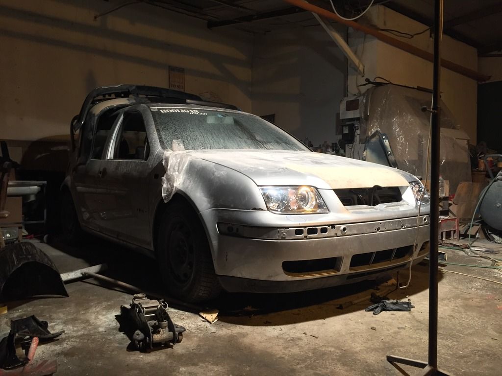

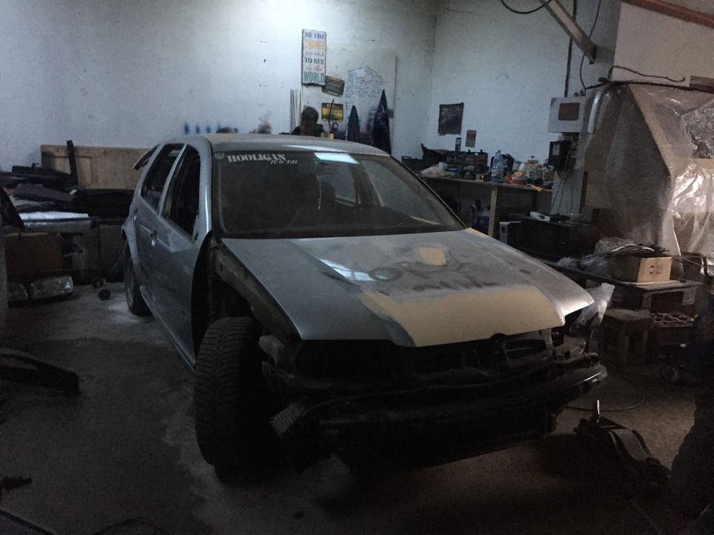

Pregatirea...
11C2751D-E79F-4E18-9ECD-12B7ED46F516_zps
54A572B5-1F2F-4C22-8259-8A0AE38CF936_zps
Deja nu mai am rabdare :)) abia astept sa te scot pe strazi!
Poate reusesti mai multe poze din timpul procesului :D Sunt curios cat de atenti sunt cu interiorul tau, cum o sa il gasesti dupa, daca o sa fie plin de praf. L-ai acoperit in vreun fel ?Scaunele, bordul...etc.
in mod normal, orice vopsitor pune capace de folie pe "gaurile" acoperite de usi. nu trebuie sa fie afectat interiorul daca se vopseste pana la chedere.
dar (nu neaparat in cazul de fata) exista si melteni ce slefuiesc si lasa usile deschise, se urca in masina cu hainele pline de jeg. apoi iti dau 10 lei sa ii faci un interior la spalatorie.

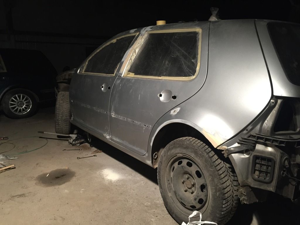

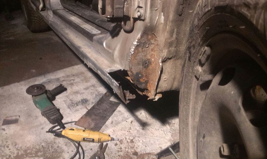

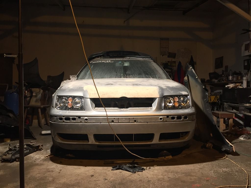

Am terminat cu tinichigeria. S-au facut urmatoarele:
-reglat usi si hayon
-indreptat si refacut praguri unde a fost cazul
-indreptat "pumnul" primit in usa
-adus lufturile botului la linie + indreptat un colt al capotei.
Mai sunt de aranjat cateva defecte in vopsea, trebuie sa imi vina chederele lungi de deasupra usilor si carenajele fata.
