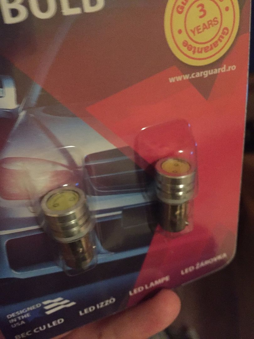

Se pare ca becurile alea nu vor ajunge in far, ci plafoniera.

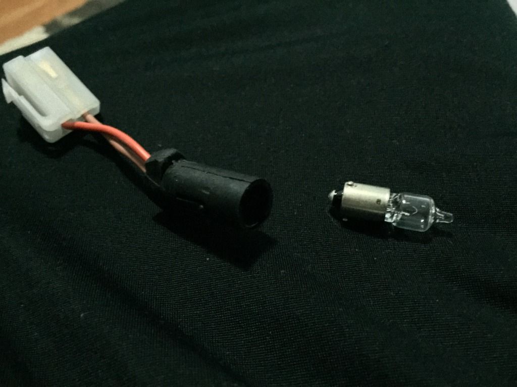

Acum... Sa vad de unde naiba fac rost de becuri ca astea:

Asa am la Dacia 1310. :)) Eu am gasit pe okazii asa ceva acum vreo 4 ani cu 5 smduri care merg si acum.

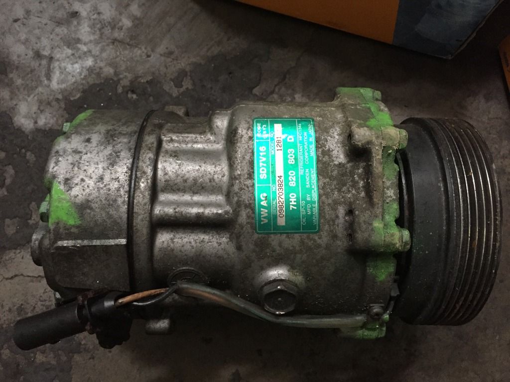

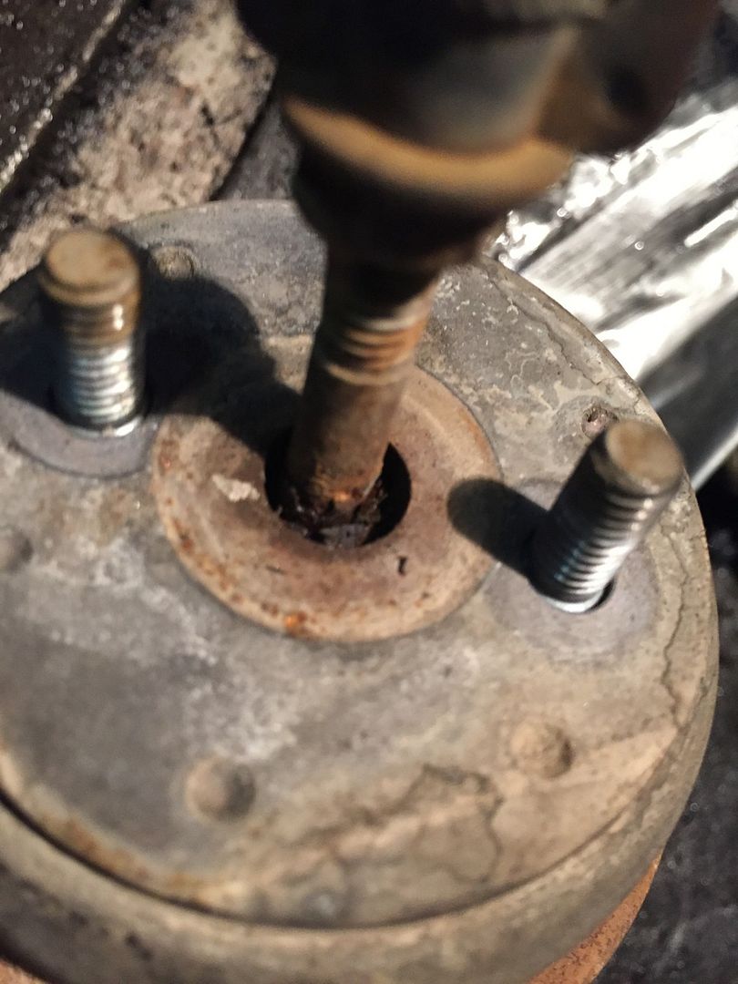

Schimbam actuator si compresor de clima. Geometria se misca fara nici o problema, am verificat cu actuatorul dat jos.

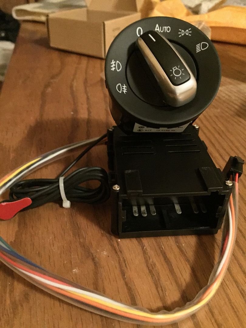

Abia astept sa montez modulul auto, nu pare prea complicat asa ca s-ar putea ca zilele astea sa fie sus.

are relee in el, modulul de auto - posibil, ca orice chinezism, subdimensionate, si pinii mufei sunt de calitate slaba si dimensiuni mai mici decat cei oem.

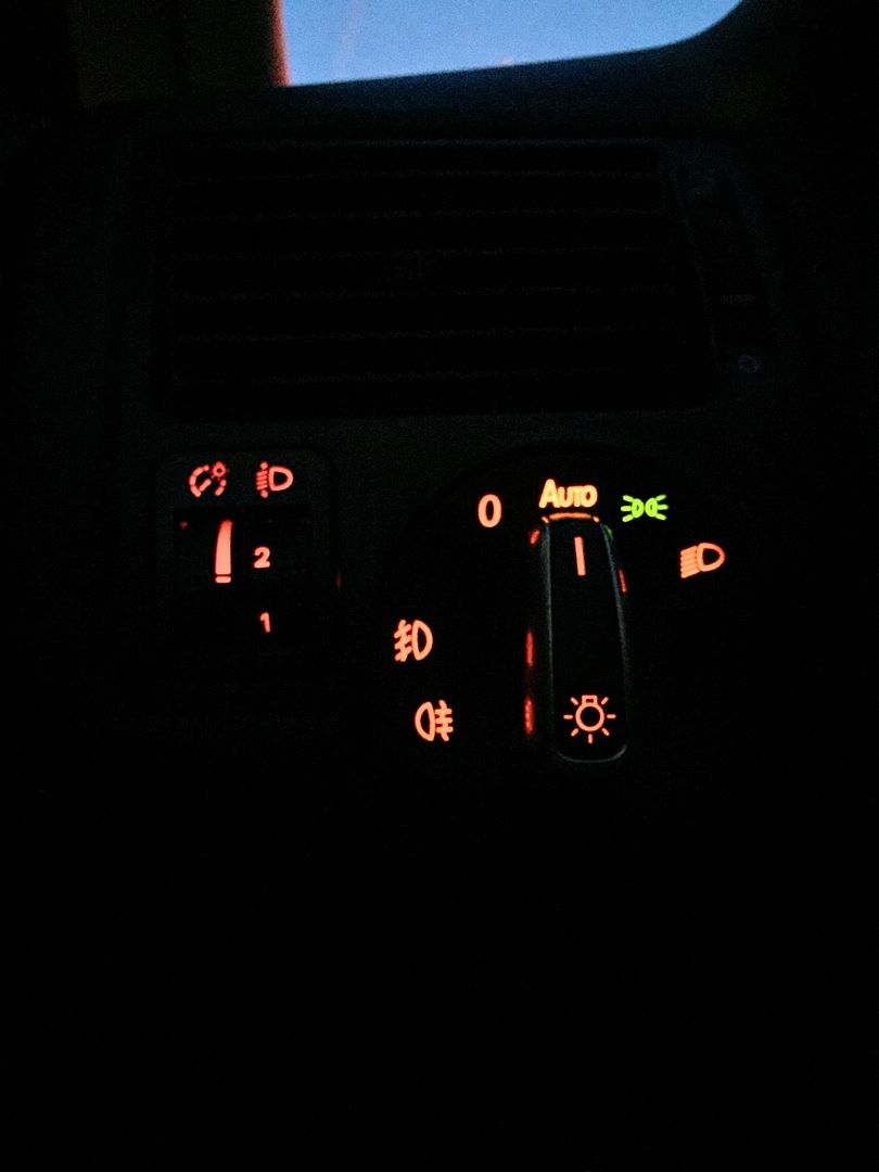

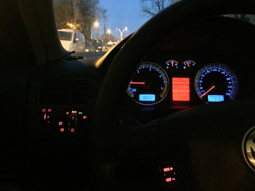

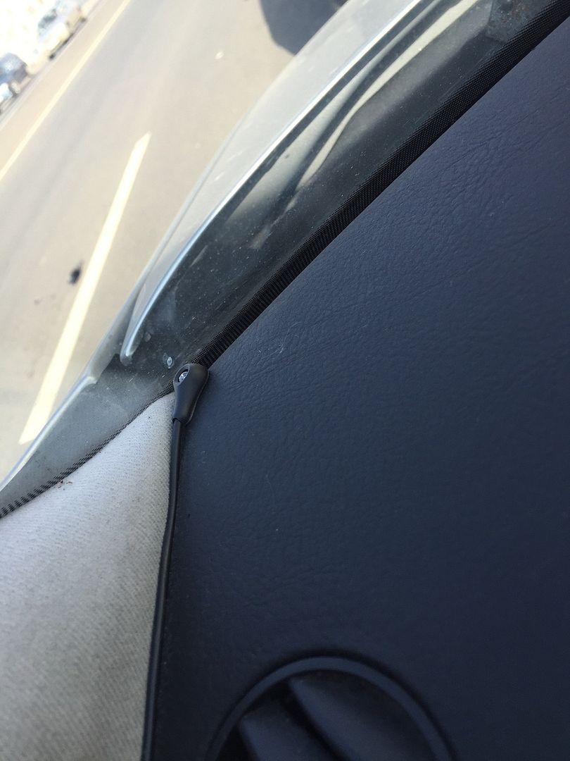

Modulul e sus, a durat 3 minute montajul. Totul functioneaza cum trebuie. Are mai vreo 3 setari de sensibilitate, am pus pe cel mai sensibil. Avem si coming/leaving home. Sunt foarte incantat de el si cred ca voi fi si mai mult de atat cand voi pune noile faruri :D

Interesant modulul. Mai ca imi vine sa iau si eu unul :)). Altfel nu se poate pozitiona senzorul? In ideea sa nu se mai vada cablul.

Acolo pusei si eu senzorul. Se poate pune si mai elegant, sa nu se vada firul, dar in realitate arata ok si acolo.

Arata ok senzorul pus acolo, nu e deloc deranjant dpmdv.
firul merge bagat sub bord in zona de langa stalp. sa nu se vada.
acolo am si eu senzorul de la coming home
13 hours ago, MRC said:
Daca e destul de lung firul, te poti duce cu senzorul langa oglinda retrovizoare.
degeaba ca la oblinda ai o parte fumurie pe parbriz si nu citeste corect lumina. doar sa il lasi cativa cm mai jos.
Felicitari pentru retrofit. Foarte tare smecheria! Senzorul, dpmdv, sta cel mai bine langa stalp, ori pentru colegii cu a/c manual, in mijlocul grilei de aerisire de pe bord, unde ar fi senzorul de clima.
A mea esti, buza cu senzori OEM!
