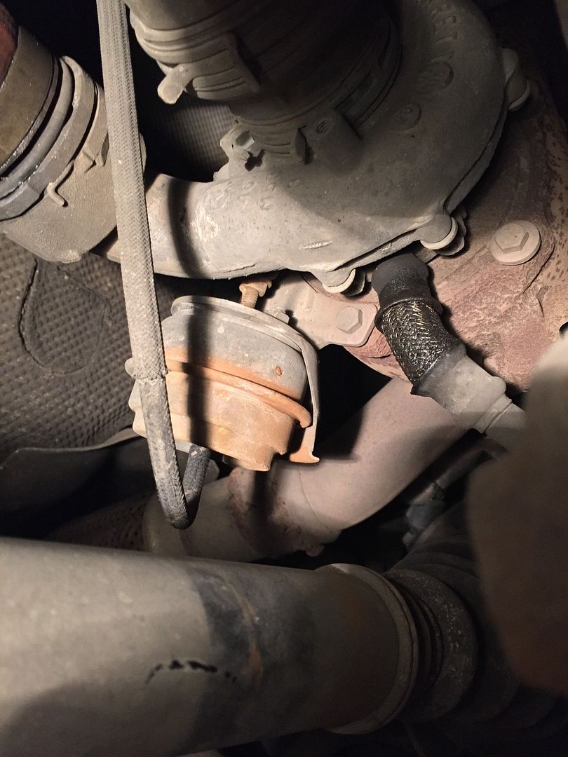

Actuatorul m-a costat 250 de lei si vreau sa il schimb ca sa fie nou, sa fiu sigur.

Output test cu VCDS ... cel mai simplu. In felul asta vezi daca se misca.
Sau BS011 si postat logul in topicul dedicat.
daca geometria e blocata si capsula e buna, tija ei tot nu se misca.
pana nu le separi si misti independent, nu ai cum sa vezi care e defecta
Confirm. La mine capsula era gripata, insa dupa deconectare geometria se misca liber pe toata cursa.
Mersi de info baieti. Cand schimb actuatorul o sa verific si geometria sa vedem care e treaba. In caz de geometrie blocata ce e de facut?
de deblocat :)
de obicei e plina de funingine/calamina. se curata.
mai rau e daca e ceva rupt pe acolo si necesita inlocuire.

La prima vedere, nu am luat actuator degeaba:
17F88CDE-220A-4BC3-8F1E-DD411BF5AEA4_zps
La o a doua vedere, geometria este blocata. Urmeaza sa desfacem si sa curatam.

actuatorul il testezi cu pistol cu vacuum (deconectat de la turbina).
geometria, o misti cu degetul....
se pare ca avem aceeasi problema, si la mine e blocata geometria.
