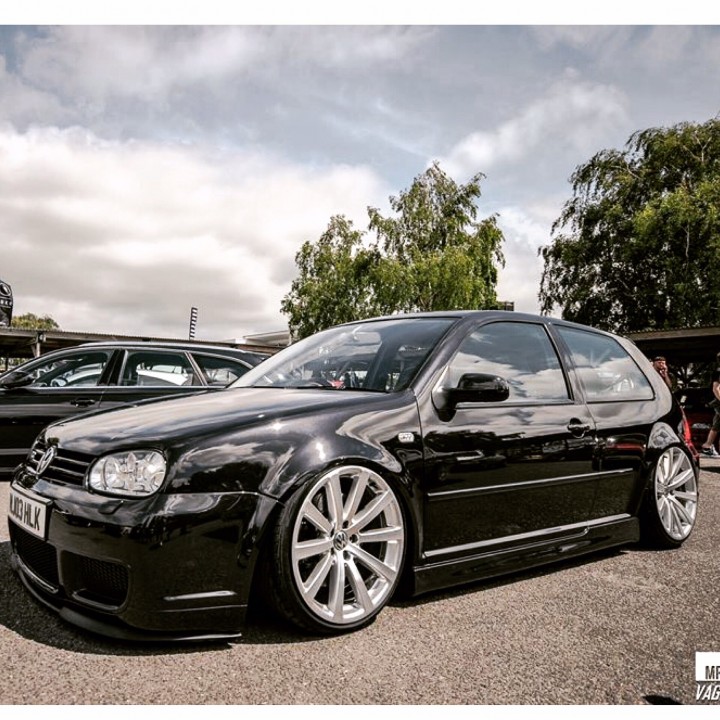

Golf 4 cu bot de bora...frumoasa masina dar schimbare asta e fara gust...cum ai pune pe seria 3 bot de seria 5 :tuktuk:  :tuktuk:  :tuktuk:  :tuktuk:  :tuktuk:
Un exemplu total gresit, nu am pus bot de Passat pe Golf.
Cum a zis si Muale, e important sa imi placa mie, iar mie imi place foarte mult schimbarea.
Sa ne mai descretim fruntile
gusturile nu se discuta...o masina frumoasa insa...nu a zis nimeni nimik de passat...conbinatia asta de golf cu bora nu se leaga! in rest bafta
Cam ciudat ca nu se leaga, tinand cont ca e aceeasi platforma. :))

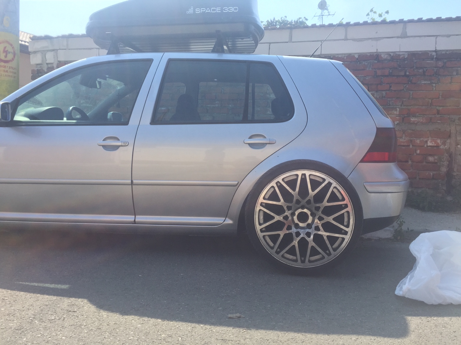

@Rudi: ce jante te gandesti sa-ti iei? Nu de alta, dar astea arata foarte bine pe masina. :D

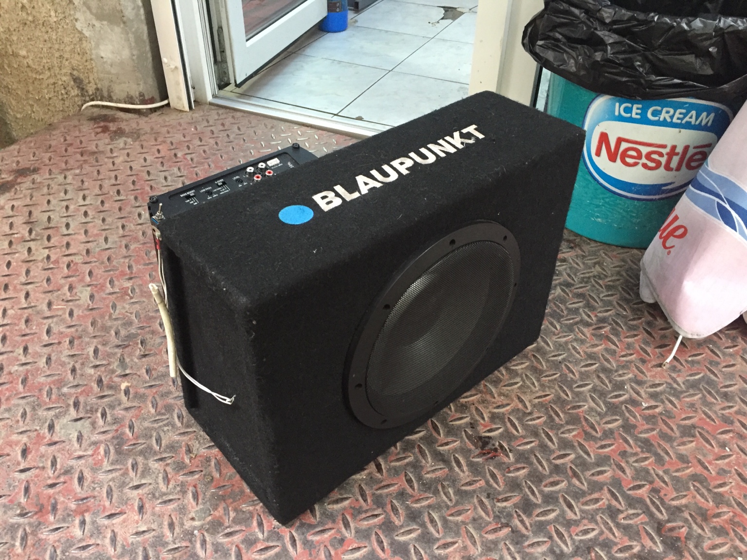

Mi-a revenit nebunia pentru bass.
Dupa ce o perioada nici nu voiam sa aud, acum am prins o oferta foarte buna si am facut-o. Urmeaza sa imi iau cabluri si sa il montez saptamana viitoare.

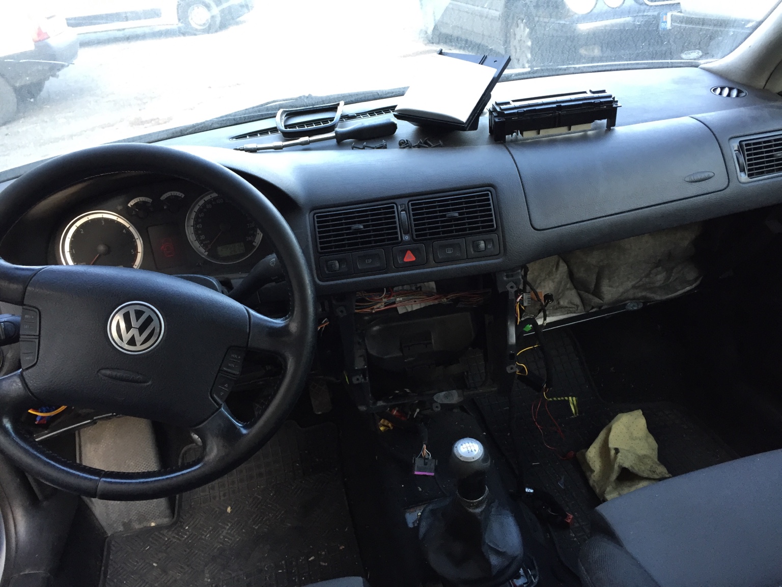

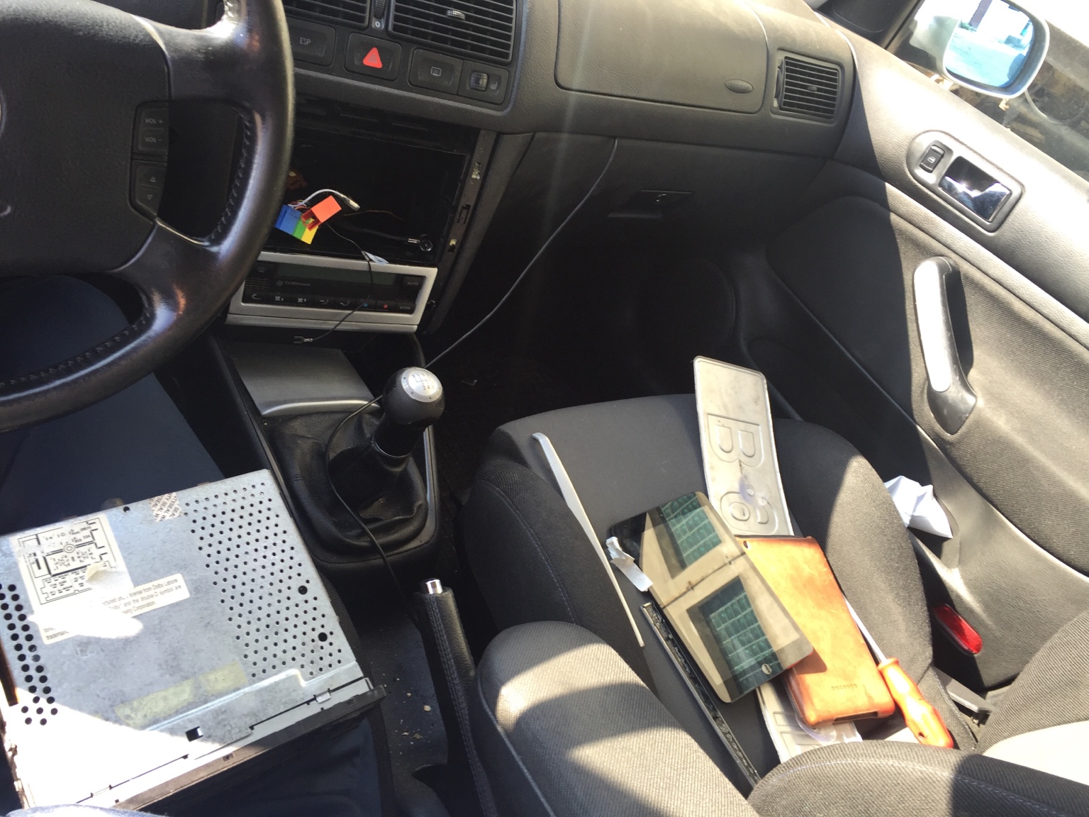

O alta idee asupra careia am revenit este upgrade-ul din consola centrala.
E cam complicat. Tableta va functiona cu aux, auxul functioneaza cu magazia, magazia functioneaza cu gamma. Asa ca am nevoie sa le pastrez pe toate. Magazia o trag in torpedou, am facut deja probe, totul pare ok. Gamma insa... Mufele nu sunt destul de lungi pentru a ajunge in torpedou, asa ca inca nu am nici o solutie. Urmeaza sa ma gandesc si sa gasesc una.
subwoofer-ul ala e posibil sa fie facut de cineva si aplicata o sigla sa il faca " de firma"
statia ce e?
Nu ma pricep eu la firmele astea, nu stiu care e buna si care nu, dar stiu sigur ca ce scrie acolo nu e fake. L-am cumparat de la un prieten cu care am fost cand l-a cumparat de nou...
Am tras si cablurile pentru subwoofer. Vali, statia e tot blaupunkt.

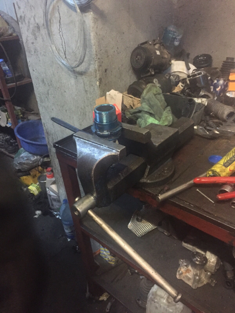

Deocamdata imi da batai de cap suportul motor de la cutia de viteze... Se pare ca s-a rupt surubul in cutie. Urmeaza sa rezolv.

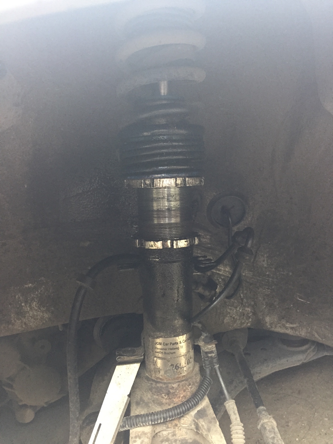

Mai am de reglat suspensia spate pana in weekendul prelungit (plecare la munte) si e gata de iarna.

Ieri am terminat treaba la suspensie, reglat sus maximum si pe spate si curatat un pic flansele.

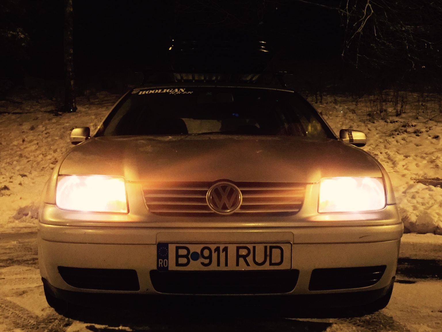

Astazi am facut o curatenie majora si am facut niste tratamente pregatitoare pentru iarna, nimic special. De asemenea, "problema" mea la faruri cu faza scurta defecta era doar de la un filament ars, am schimbat ambele becuri, reglat din reglajele manuale, iar acum totul merge normal, exact ca pe o Bora. Se pare ca instalatiile nu sunt deloc diferte :D
