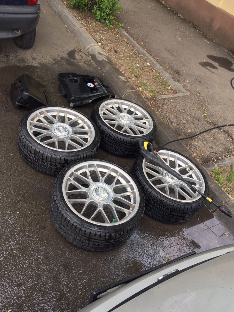

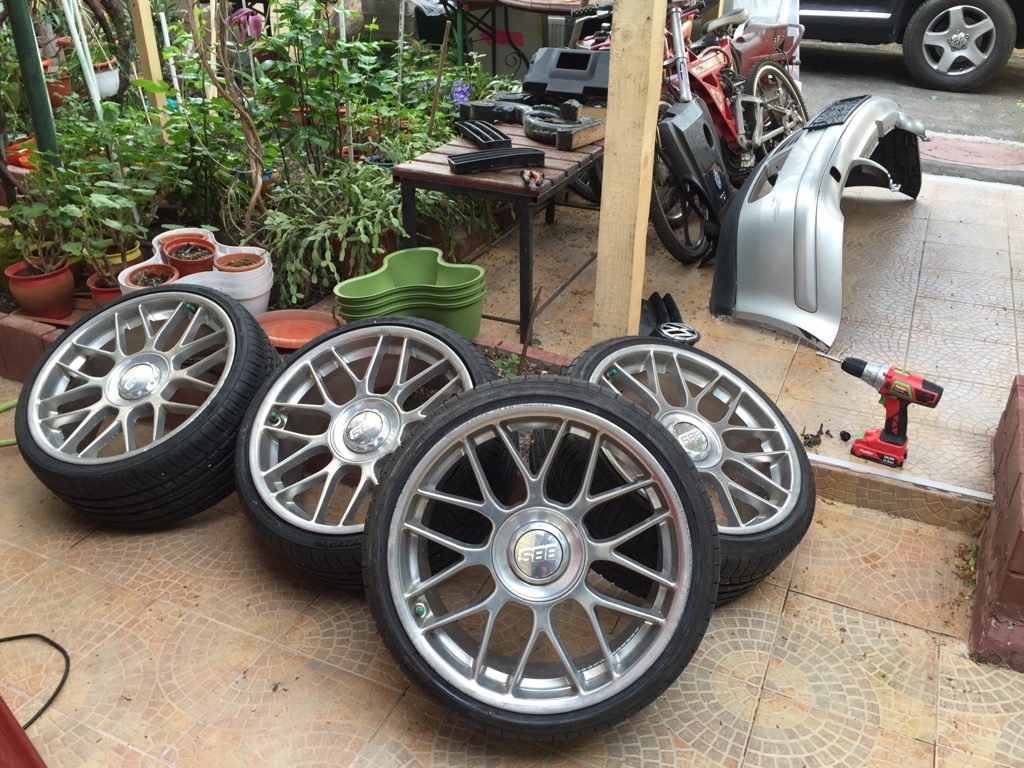

Azi am avut multa treaba, exact cum ma asteptam. Am fost la vulcanizare, unde am indreptat,incaltat si echilibrat jantele. Am mai cumparat 6 prezoane noi sa le completez pe celelalte 10 cumparate acum vreo 2 saptamani, plus un kit cu antifurturi. Am pregatit tot pentru cand ajung flansele (maine sper).
In continuare, am acordat putina atentie rotilor si le-am facut o baie buna, exact cum meritau. Le-ar trebui putin mai multa atentie, in sensul unor reparatii pe buze si unei vopsiri electrostatice, dar pana la iarna supravietuiesc si asa.

frumoase jantele :D

Multumesc! Mor de nerabdare sa le vad pe masina...

pfuu ce misto jante :)

Azi daca mai am timp si forta de munca dupa ce imi termin treburile, pun rotile :D

In sfarsit...pune o poza si cu spatele lor sa vad cat de periculoase sunt...:))
Cum e prins filetu ala in flansa...
In postul 1626, in fotografia nr 3, este o surubelnita cu acumulator. Imi poti da cateva detalii despre ea? (Producator, voltaj, cuplu maxim).
Marca Panzer, 14,4V, iar de cuplu nu scrie nimic pe ea... pentru ce imi trebuie mie e mai mult decat puternica.
Jantele mai asteapta... am prezoanele prea lungi. Trebuie scurtate 4 mm... vad unde gasesc sa fac si treaba asta si abia dupa... va urma.
le tai cu un fierastrau cu banda (poate chiar bomfaier) la flex iese nasol.
fie bagi o piulita pe el inainte si o desfiletezi indreptand spira in varf, fie cu o filiera.
sau...mai sunt variante?

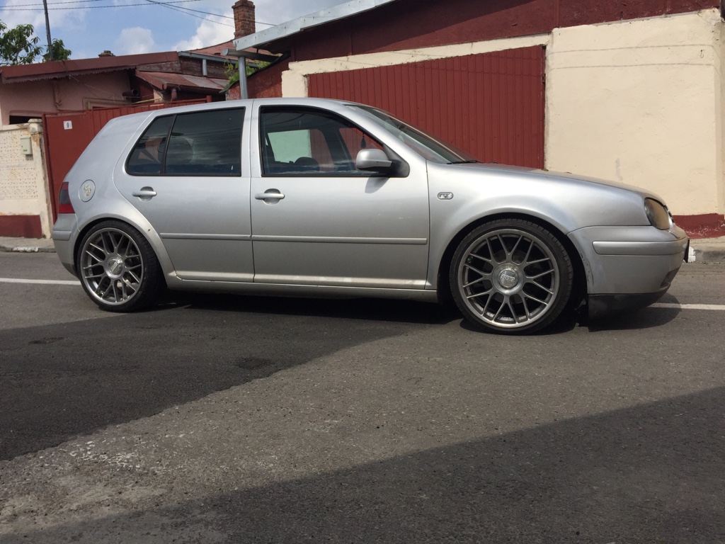

Publicat (modificat)
Part 1
Part 2
Modificat de rudiRUD
Eu astept Part 3,4 si iPhone 7 :D asa ca hai cu ele ca arata bestial jantele si daca era sa imi aleg un prenume BBS era unul din ele :D

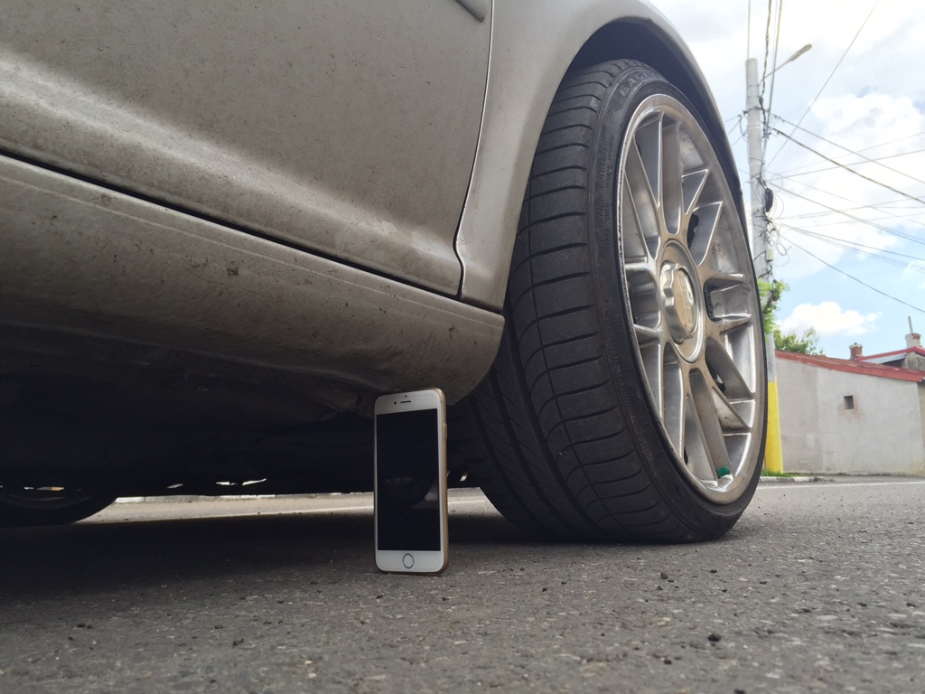

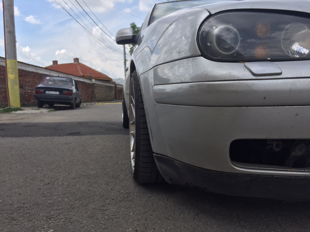

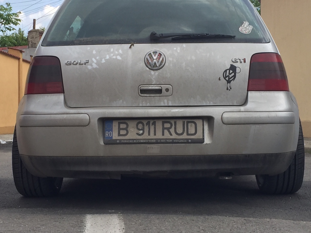

Part 3
Part 4
Pozele sunt facute pe fuga si oricum... va urma part 5.

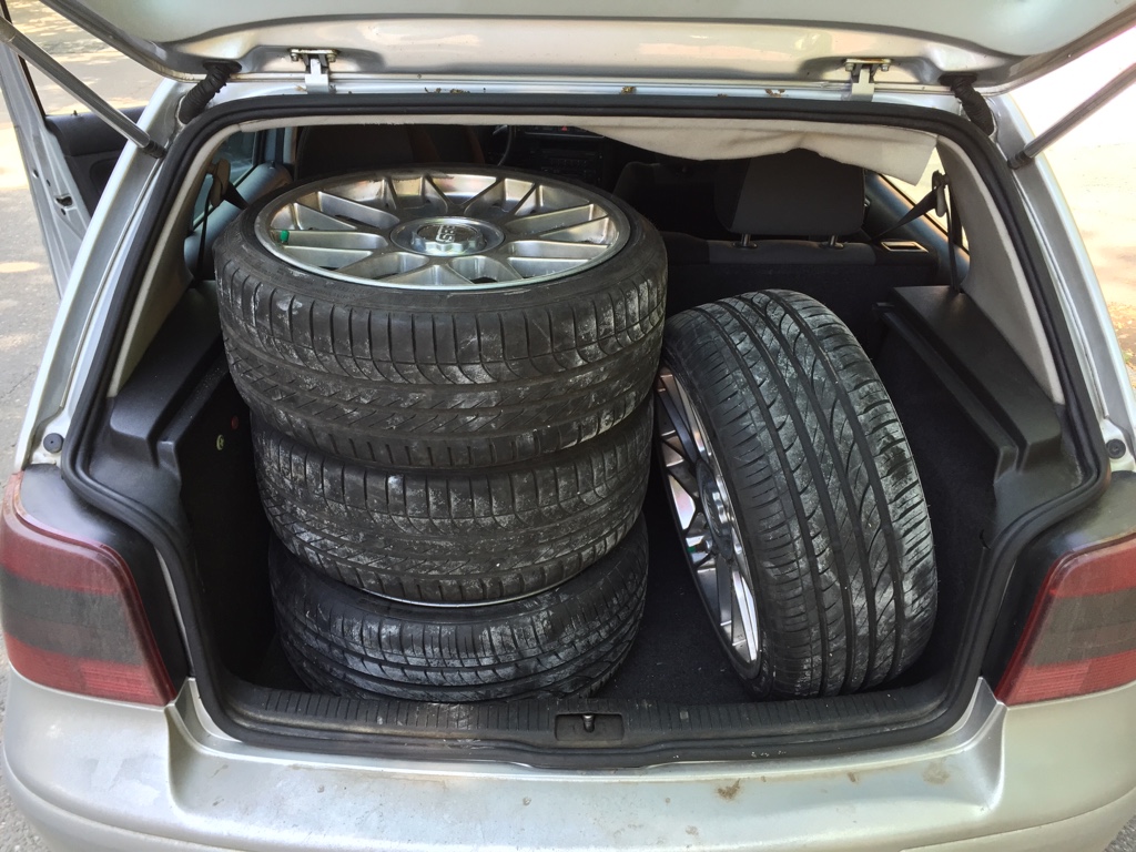

ET final 15 spate si 20 fata. Cred ca o sa imi iau in portbagaj capacele centrale si sa le pun doar la ocazii (intalniri,poate show-uri desi nu cred inca) ca sa nu-mi fie sustrase. Mai multe poze dupa baie si part 5.
P.S. Azi am muncit de la 7 de dimineata pana la 3 jumate si am fost murdar pana la coate pentru ca am vrut sa imi fac toata treaba singur si chiar sunt mandru de ce a iesit. Am avut niste mici probleme cu o bataie, in sensul ca partea dinspre butuc a placutei atingea in flansa (pe fata) dar am rezolvat repede: desfacut etrier si polizat un pic buza placutei.
