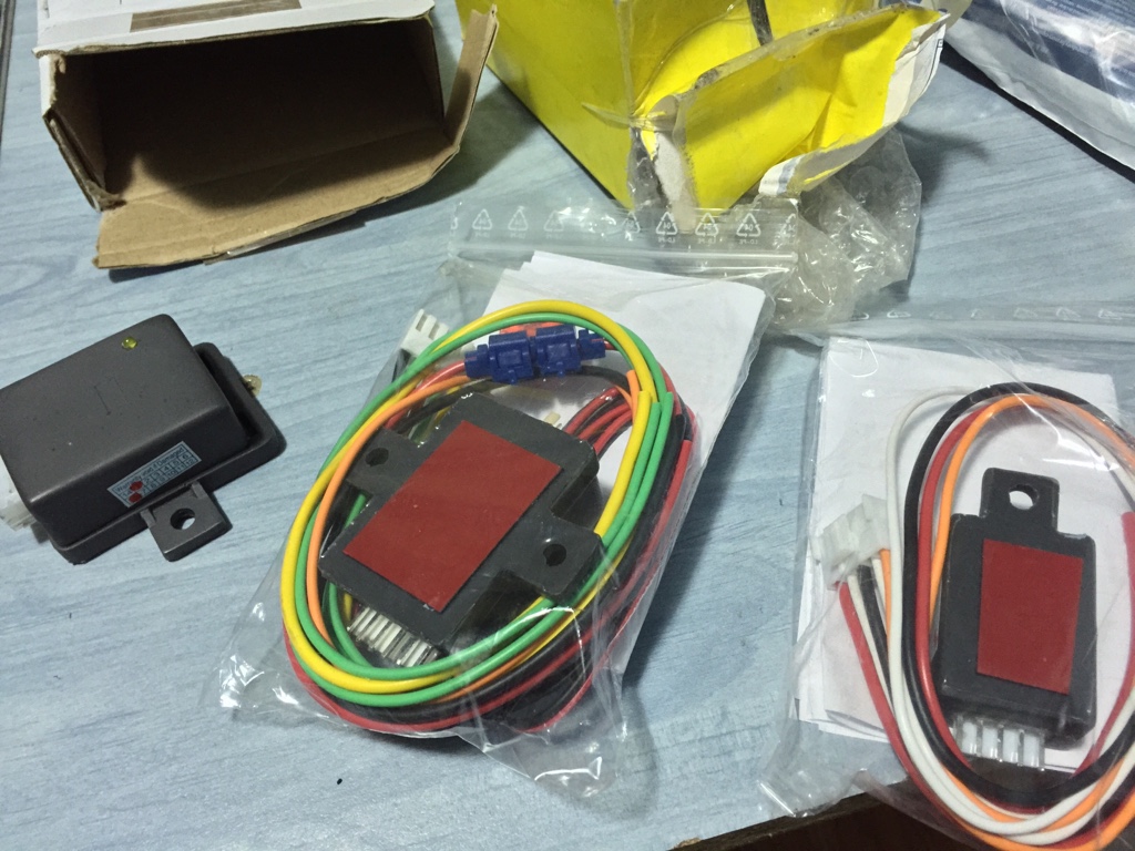

Parca arata mult mai oem cu pozitii cu halogen. Aseara am dat becurile cu xenon jos si am pus unele vechi ca sa le trimit sa mi le schimbe. Cred ca o sa cer 4300k. Pe drum mai sunt: un modul follow me home, un modul confort turn signal si la schimb vechiul modul pozitii america cu unul custom facut pentru gusturile mele, adica sa porneasca odata cu pozitia si sa stea aprins si cu masina oprita (am vrut sa fie cat mai aproape de oem), inloc de a sta aprins non-stop cat e masina pornita si atat.
N-am rezolvat problema inca cu farul din dreptul pasagerului care lumineaza mai slab. Am aflat si contactul prost... acum fara modul, cand pornesc xenonul pana sa se incalzeasca daca dau semnal, clipesc amandoua alternativ (si xenonul si semnalul). Dupa ce se incalzeste totul functioneaza cum trebuie. O sa rezolv problema cand o sa montez noile module.

Asta urmeaza sa fac cand o montez. Nu stiu, eu l-am intrebat pe Darius daca este disponibila si mi-a raspuns ca da.

eu am CH/LH langa modul confort  - traseu scurt de fire), USA light in carcasa bateriei si modul semnal in spatele butonului de avarii.
Exact asa aveam si eu US'u si exact asa cum ai zis tu aveam de gand sa le pun si eu. Merci
pote te gandesti si la ceva intrerupator in caz ca vrei sa le opresti vreodata (la CH si US).
us e legat la pozitie, deci il pornesc si opresc cand vreau, iar coming home vad eu cum il fac, daca ii fac sau nu intrerupator.
US la mine porneste cand pornesc motorul. aprinde faza lunga la 50%.
se stinge cand aprind pozitii. dar as vrea sa il pot stinge si din masina.
CH e legat pe ceata. se stinge de la un buton pus langa panoul de sigurante.
Mie la US mi-a scos detectia de motor pornit si mi l-a facut astfel incat sa il pot lega la pozitie, de-aia am si zis mai sus ca e custom. Iar CH o sa il leg la faza scurta.

Am inteles ca e noul modul,dar pt follow me nu iesi mai simplu cu acel block de lumini cu auto+modul CH?are senzor si poti setat cate min sa ramana aprinse...
daca ai xenon pe scurta, nu recomand sa pui CH
US se aprinde pe faza lunga sau semnal?  inseamna sa mergi (si) ziua cu pozitiile aprinse si nu e ok in spate. se observa frana mai greu in zilele insorite.
Nu cred ca o sa aiba probleme pe spate.
La hatchback frana e separata de pozitie.
Oricum vara pozitia e aproape insesizbila in timpul zilei (stopuri originale Hella).
la hatchback nu e problema cu pozitiile.da.sunt separate fata de frana si oricum le are aprinse oem cand pune pozitiile.rudi follow me ch am vazut si eu pe xenon scurta si merge ok.e simplu montajul.switch-ul de la blocul lumuni se baga un modul si din modul ai alt cablu care conectezi blocul.iar toate se monteaza in spate in bord.si au parca 3 pozitii de setare

La follow me home am intampinat niste probleme. La modulul confort al masinii mele, se pare ca inloc sa am o mufa maro si una albastra, am una crem si una neagra, deci se da peste cap toata schema si am probleme in a gasi firele care inchid/deschid masina din telecomanda. Am decis sa astept sa se mai incalzeasca vremea ca sa pot lucra mai cu spor.
