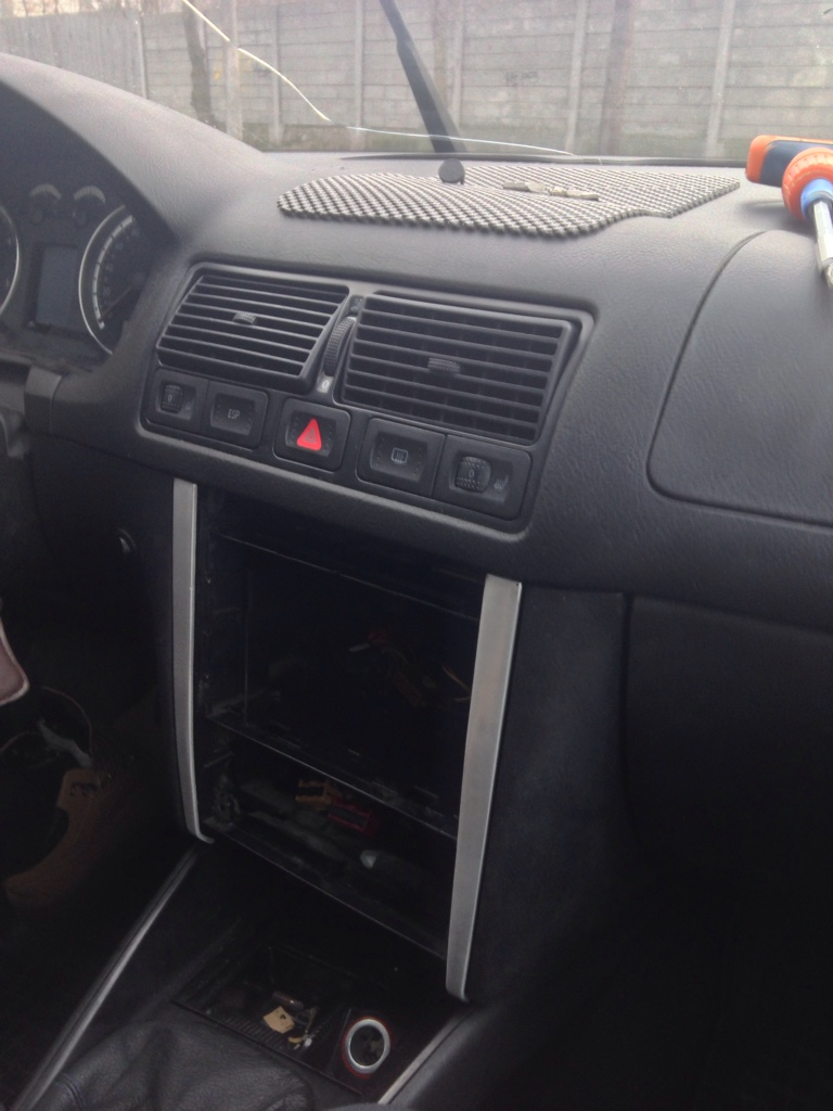

Incercati doar sa ghiciti... ganditi-va asa..nu-i oem, ati fi total impotriva, multa bataie de cap, dar mi s-a pus pata.
P.S. Nu va arat decat atunci cand e gata (cel putin la anu').
Daca e vorba de ce cred eu sa ti cont de 2 lucruri :
1. fie iti iei acel kit US si doar o montezi
2. fie ca iti faci tu slotul si adaptezi dar tine cont ca sa ai posibilitate de grad de inclinatie,asa pe direct drept e incomfortabil.
:D in rest : ceaules baftaloo' :))

daca pui tableta in bord ai grija la unghiul de vedere si conexiunile (sunet,alimentare).
daca pui vreun Pioneer 2DIN , :emthdown:
