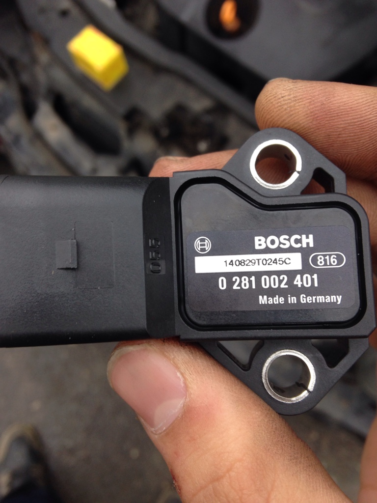

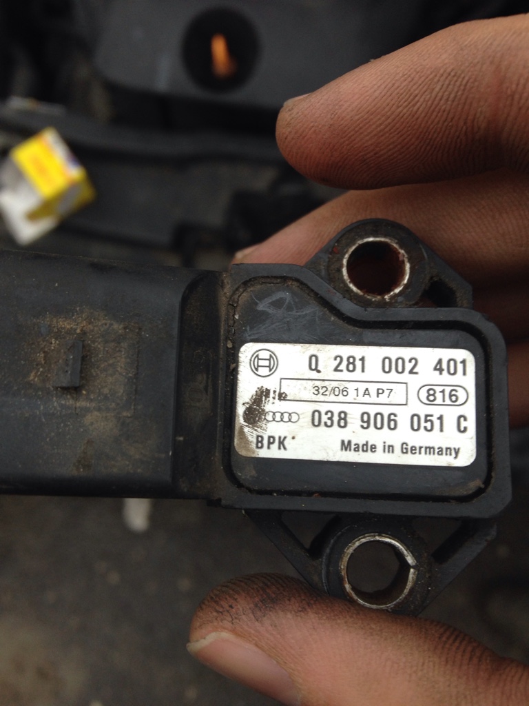

Am mers cam 300-400 km prin oras si masina consuma foarte mult. Scade acul ala ce n-am vazut de cand am masina. Am discutat cu mecanicul despre problema cu turbo si actuator si am decis ca intai sa schimbam senzorul de presiune de la intercooler si daca nu se rezolva nimic, umblam dupa la turbo.
Asadar, ma poate ajuta cineva cu codul respectivului senzor ca sa nu mai demontez eu masina? Multumesc.
Da-i pe google MAP/IAT senzor ASZ si gasesti codul acolo...daca aveam laptopul cu mine iti dadeam eu codul...
Dar de unde pana unde v-ati gandit la senzoru ala?eu am avut unul stricat....si mi se aprindea ESP in bord..la fel cand am curatat IC am uitat sa il mufez si s-anaprin ESP plus eroare stocata...
Ai patit asa de v-ati gandit ca e ala stricat?
Uite codu 038906051C asta l-am pus si la mine pt ca este de 3 bar si aveam nevoie.

Merci pentru cod!

Oookkk. Am schimbat senzorul respectiv dar n-am rezolvat nimic. Situatia e exact la fel ca inainte. Am ajuns insa, la niste concluzii clar despre ce se intampla: presiunea facuta de turbo este prea mare si de-aia imi taie acceleratia si de-aia am avut si problemele pe care le-am avut cu furtunele de la intercooler si EGR. O sa merg din nou sa discut cu mecanicul sa vedem ce e de facut in contiunare.

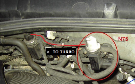

Daca face presiune mare atunci este de vina N75, INCHIDE TARZIU... inainte sa il schimbi dal jos, baga wd-40 si suflar cu aer si dupa il pui la loc si vezi daca mai face ( asta e o solutie temporara ) daca nu mai face atunci schimbi N75.

Uite o poza cu N75 post-69411-0-69293200-1418245029_thumb.j
Iti sugerez sa procedezi asa cum ti-am zis cu N75 inainte sa il schimbi.
